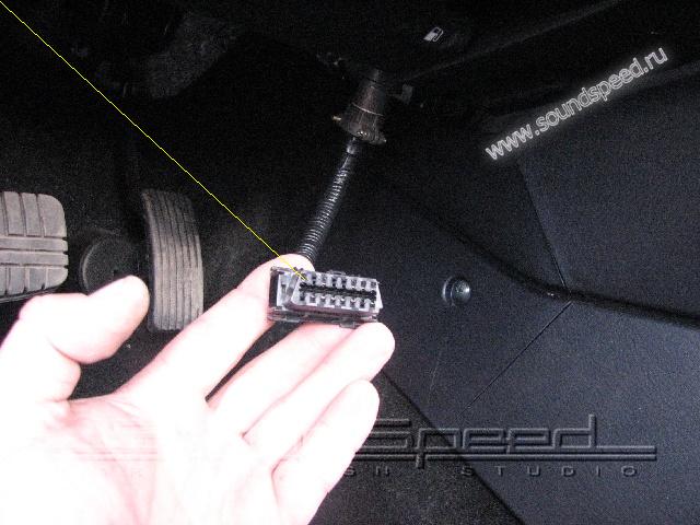

далее обратимся к дополнительной защите:

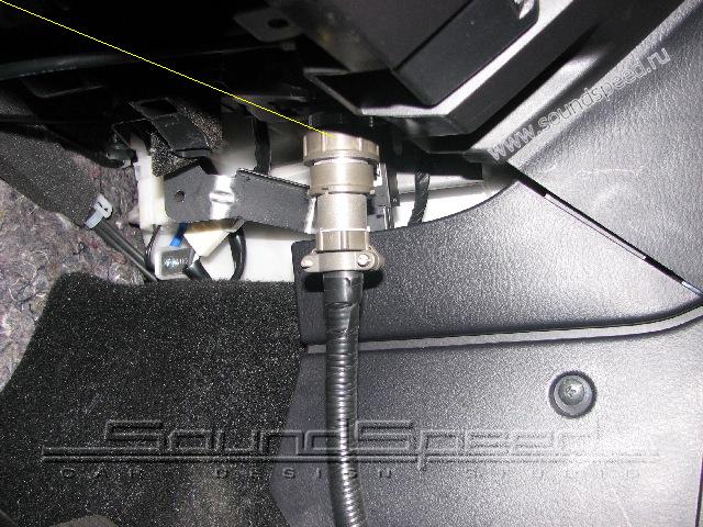

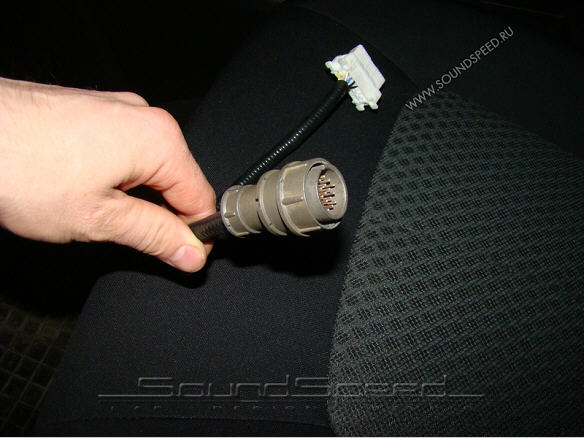

-доработка диагностического разъёма:
....чтобы не позволить включить какие либо функции с помощью диагностического оборудования.переходник нужен только для сервиса на случай диагностики,а так лежит дома

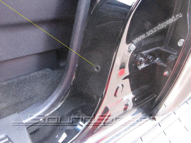

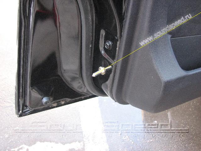

и независимый от вышеперечисленного комплекс:
иммобилайзер управляющий электромеханическими запорами на дверях
..активируется по желанию владельца,имеется три вида прикладных активаторов-1.карточка,2.метка(с 5рублевую монету)в комплекте.и дополнительно можно запрограмировать "семечку",да да именно такого размера активатор....правда на пилюлю больше похож :D
