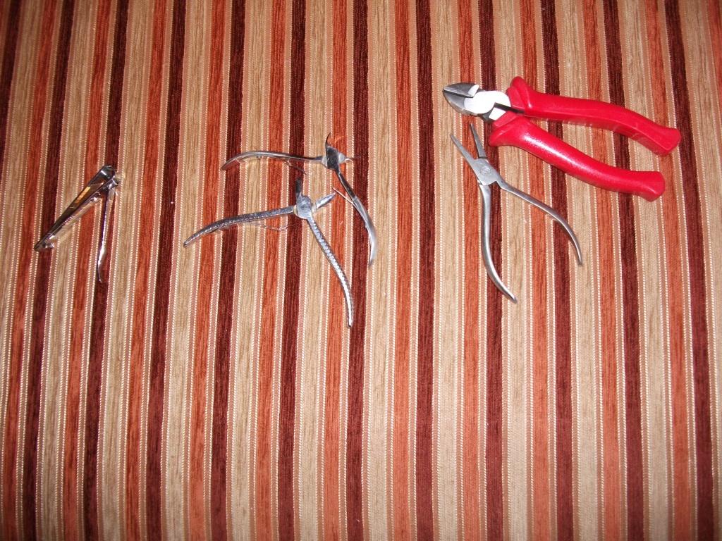

Выкройки:У меня честно говоря не осталось, да и как их выкладывать сюда?Напишу как я это делала, может кому то пригодится...Когда была снята родная обшивка ( кстати спасибо земляку, который заботливо сфотографировал весь процесс, стирая свою обшивку и устанавливая попогрейки
) я решила не рисковать,что бы не испортить, распорола старую с одного переднего.И эти детали выкроила, сложив новую ткань в два раза лицевой стороной друг к другу.Хочу заметить, что это самый сложный этап в данной работе и желательно не ошибаться и делать все очень точно. Подголовники,задние сидушки и спинки я не распарывала, взяла парниковую пленку обрисовала все детали точно,прикладывая по несколько раз и по ним уже выкраивала.На элементах спинки я нашивала эмблемку м-цу, потом детали сшиваются, отстрачиваются .Сборка передних сидений: пришив пластмаску от старых чехлов( она кстати пришивается легко), все это собирается. На спинки натягивается тяжеловато, поэтому я надевала на них большой полиэтиленовый пакет, который потом вытягивался. На передних спинках и задних сиденьях обшивку соединяла 10 см.нейлоновой стяжкой ( это желательно делать вдвоем), подголовники я тоже не стала мучить, одела все это сверху и сшила вручную. Да и еще слой паролона 1 см, его шила чехлом и одевала на все детали.Расход: красная 1,5 м, черная 4 м, паралон 6м.,нитки 3 катушки 90-х. Вообщем как результат исколотые руки, поломанные ногти, и неделя работы.

[quote="Sandalika"][/quote]
Спасибо большое за описание! Про пакет - я бы не догадалась
)) Попробую прямо на сидениях "монтажную" сделать вручную, посмотрю, что получится. Я не хотела обивку менять, хотела просто чехлы сделать. А то у меня к ентому велюру собачья шерсть липнет катастрофически....

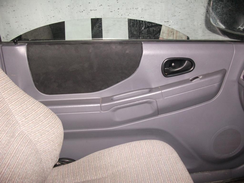

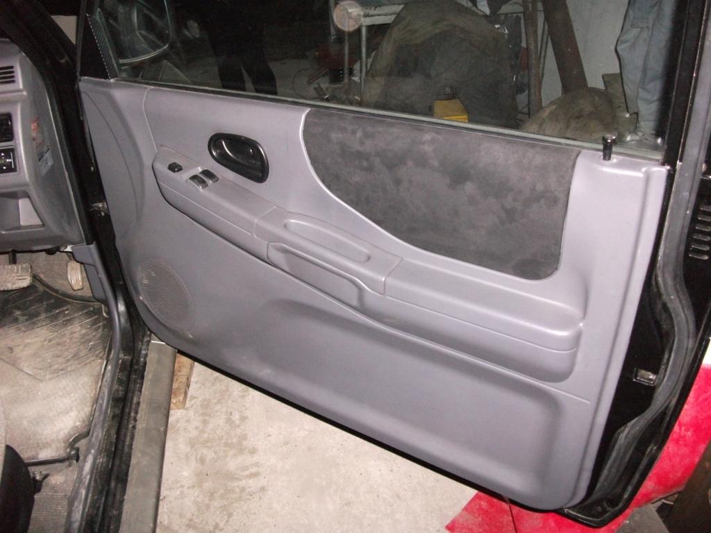

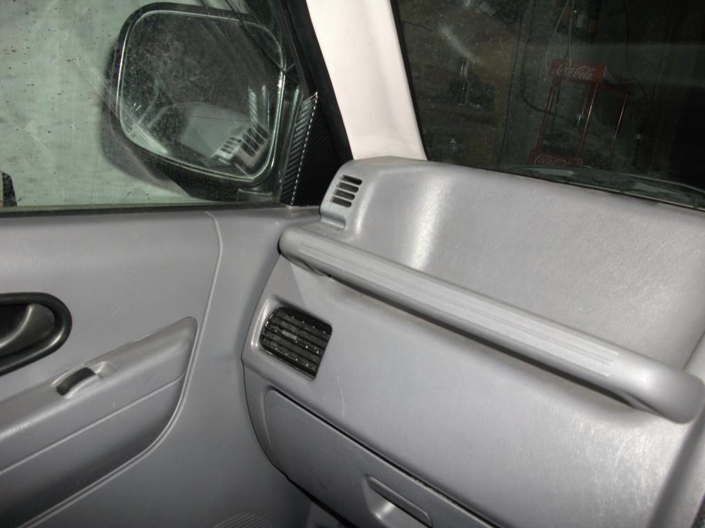

Всем привет!
Сегодня начал видоизменять свой паджерик, купил автозамшу, пленку под карбон, светодиодные лампочки.
На дверях материал под сидушку меня не привлекал, тем более клей от старости начал крошиться и он начал болтаться. Снял я его давно, купил искусственную кожу черную,приложил, но понял, что то не то... Как ее клеить, то? Тут нашел эту автозамшу (http://kupituning.ru/product/1085), карбон (http://kupituning.ru/product/1014) и лампочки светодиодные, заказал.
Итог: сегодня снял панели дверей, приклеил замшу, вид прямо таки приятный, теплый. Пластиковые заглушки тоже заклеил, от делать нечего, карбоном.
Дальше в планах:
Обклейка бардачка в ту же замшу. Внешних ручек в карбон, установка светодиодных ламп по кругу. И установка ангельских глазок в фары.
Установка хромированных колец на тахометр и спидометр. Естественно обшивка сидений. Установить накладки (http://kupituning.ru/product/1140), их я еще не заказывал. И многое многое другое...
Буду выкладывать фото по мере готовности.

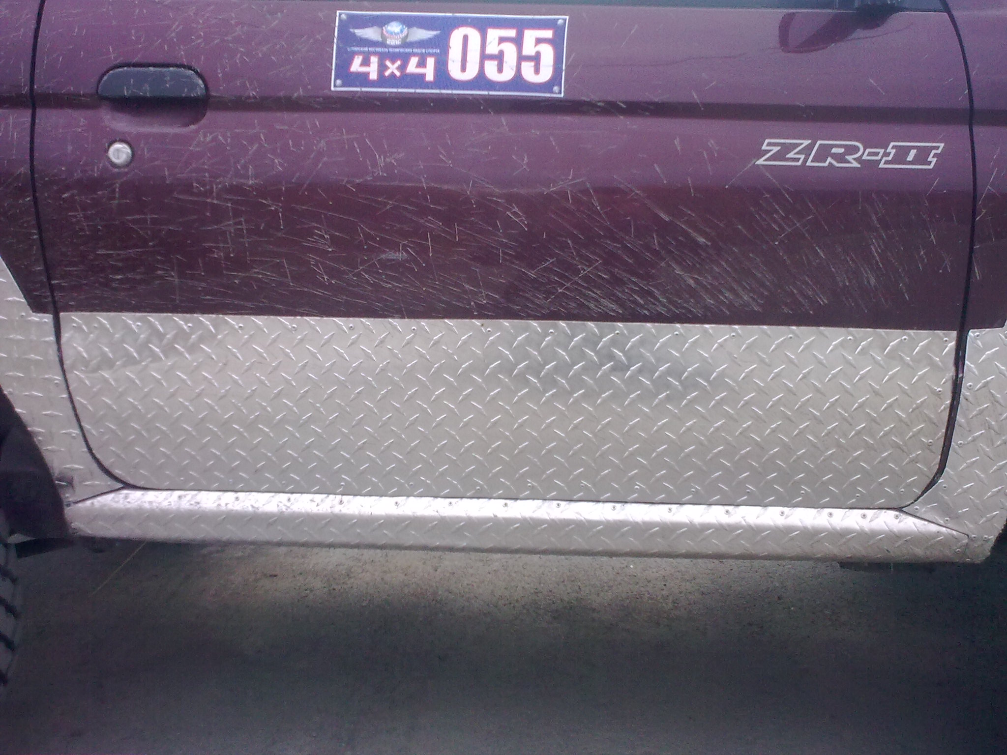

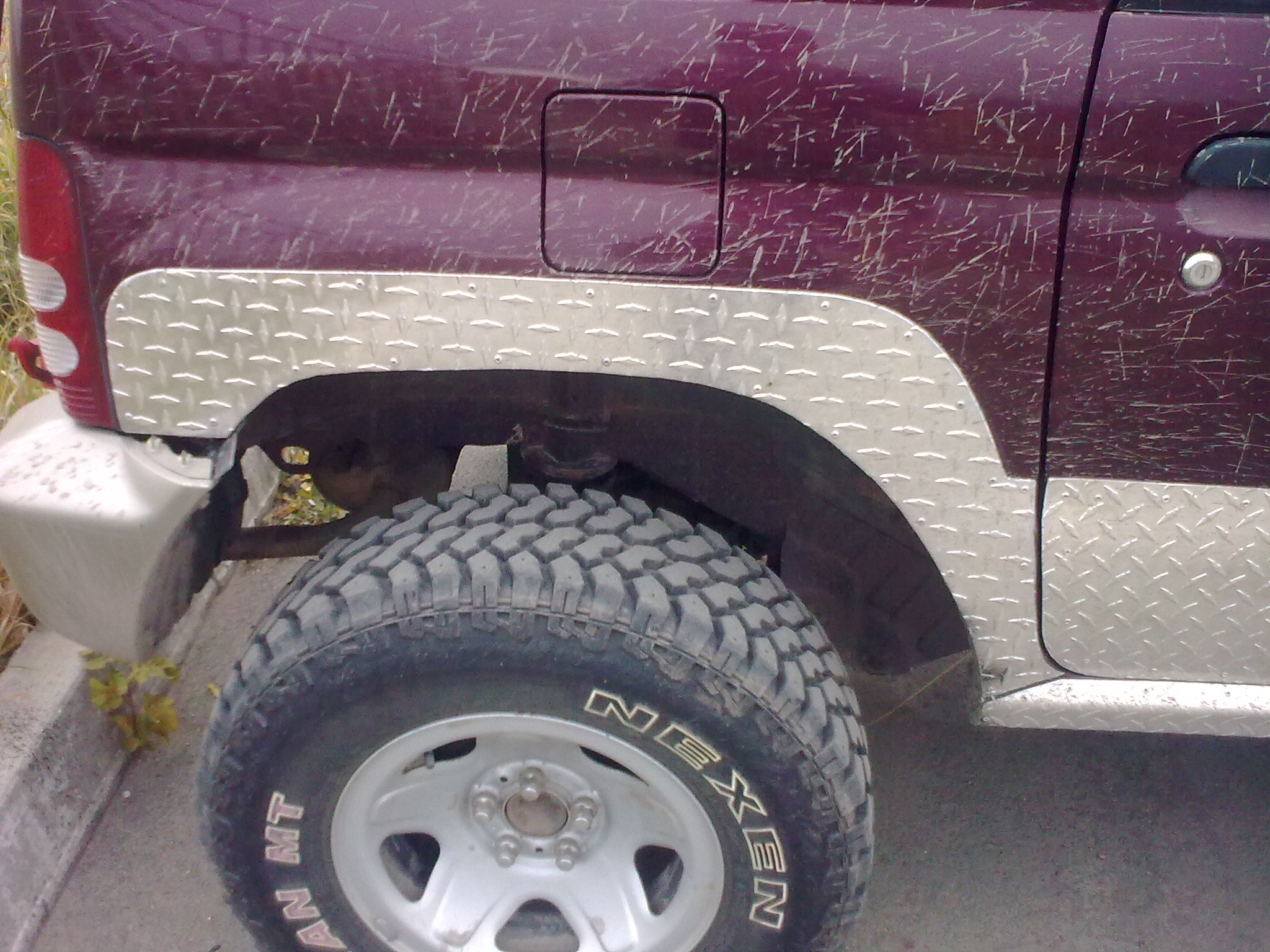

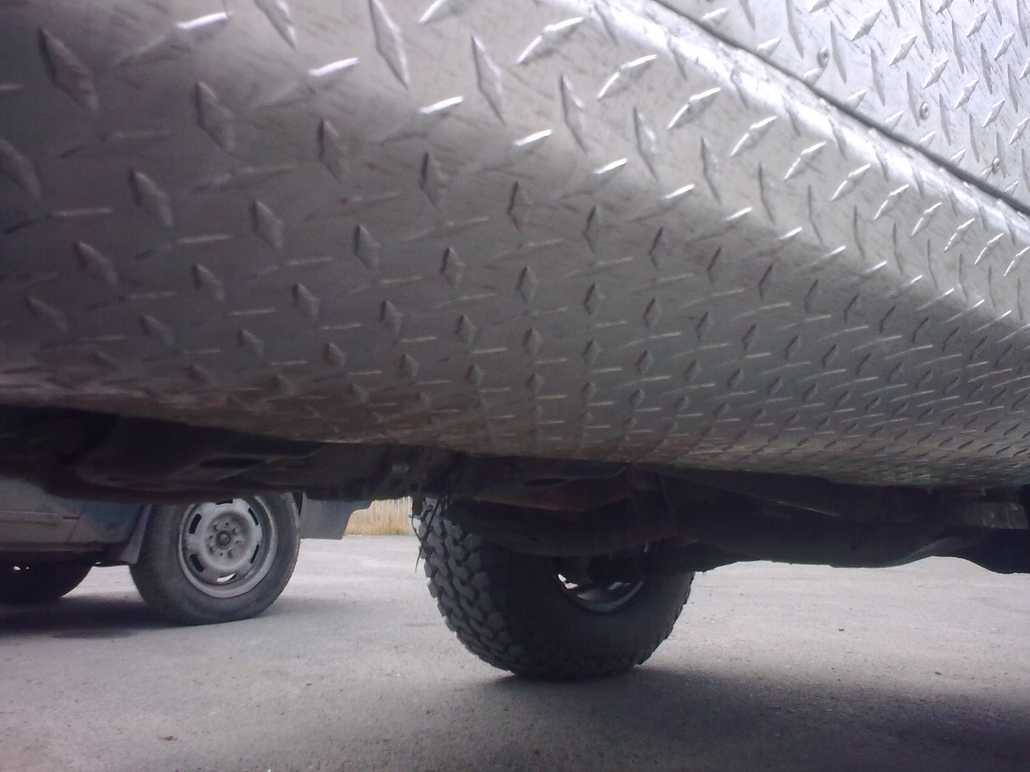

Как то учавствовал в триале и помял порог, ну думаю нужно снять и поправить...
Снял пластмассу с порога и был шокирован его видом... ДЫРЫ!!! проржавел короче он давно... далее снял весь пластик покругу и убедился что ржавчина везде...
Вырезал пороги, зачистил ржу на остальных элементах и сделал так...
Огромный плюс сего девайса это то, что раньше весь пластик после очередных покатушек приходилось ставить на место то там отошел то здесь отвалилссяя... теперь эта проблема решена))

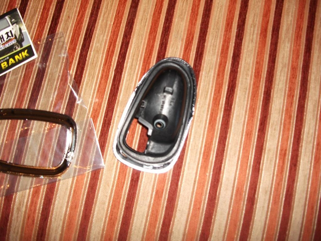

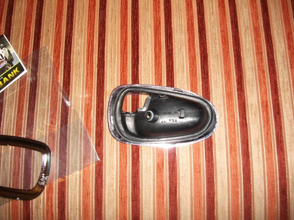

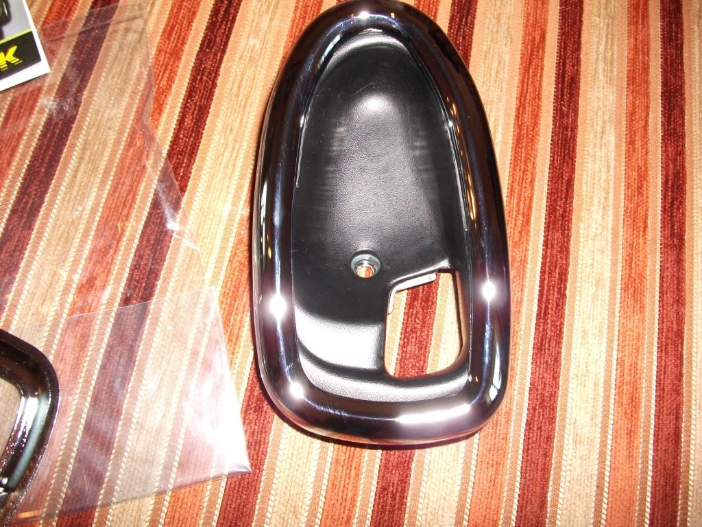

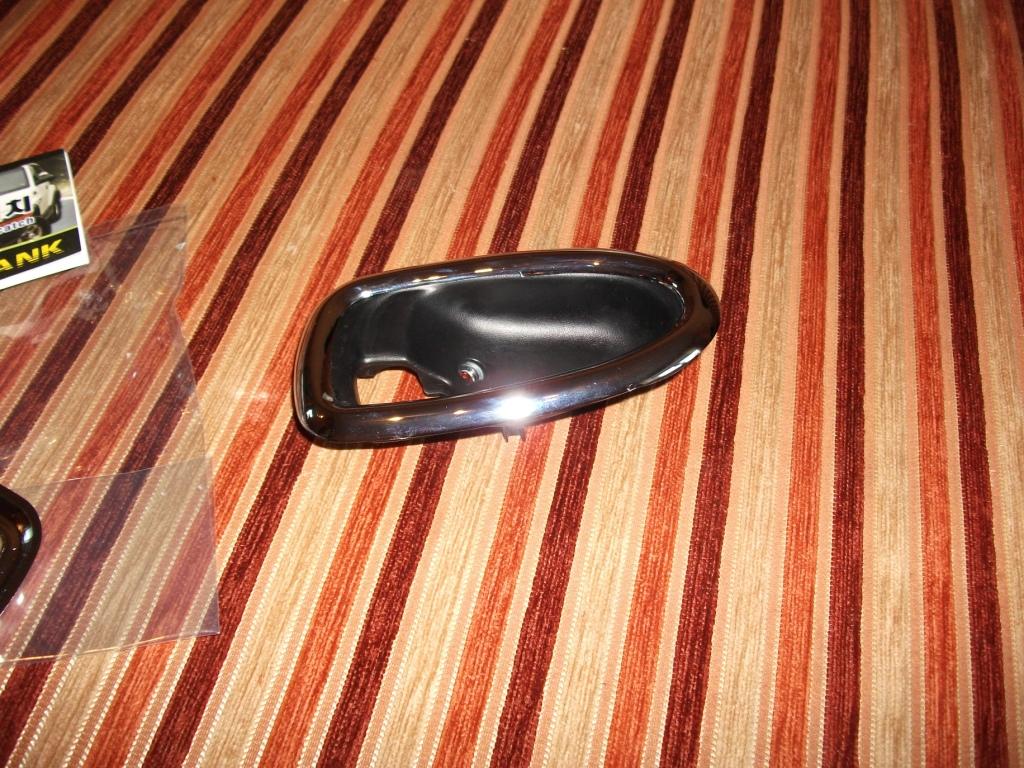

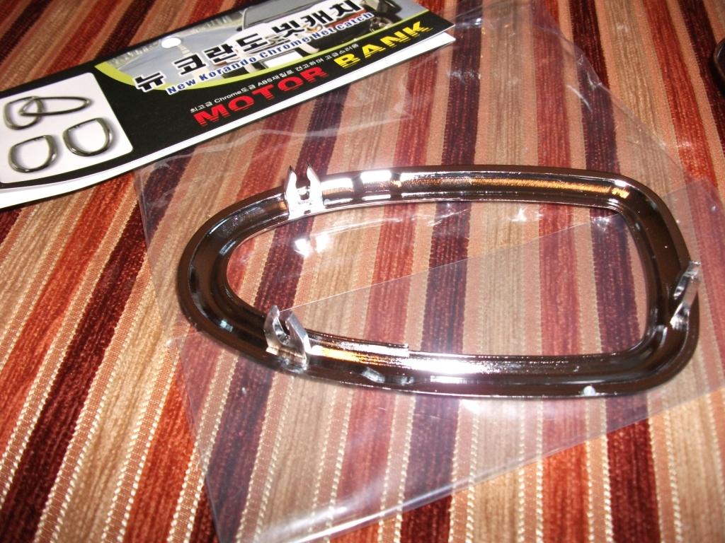

Всем привет!
Двери, не давали мне покоя, хотелось чего-то поярче, поблестящее...Нашел вот что (http://kupituning.ru/product/710). Две недели меня мучил вопрос: "подойдет? не подойдет???" В итоге открутил заглушку-карман ручки двери и приложил к корандовской ручке машины товарища) Вроде не совсем то, но вроде и похоже... В итоге решил купить эти накладки. Вчера пришли. Сегодня как только появилась свободная минута бегу лепить... Дико мешали пластиковые усы-крепления, набор инструментов не подошел для их удаления, подошел маникюрный набор). Пять минуть ковыряний, скотч, и все... Готово. почти как родные. Завтра с утра пойду устанавливать новые ручки)
Re: Тюннинг P-JR ZR2
devostator2007
Клас!

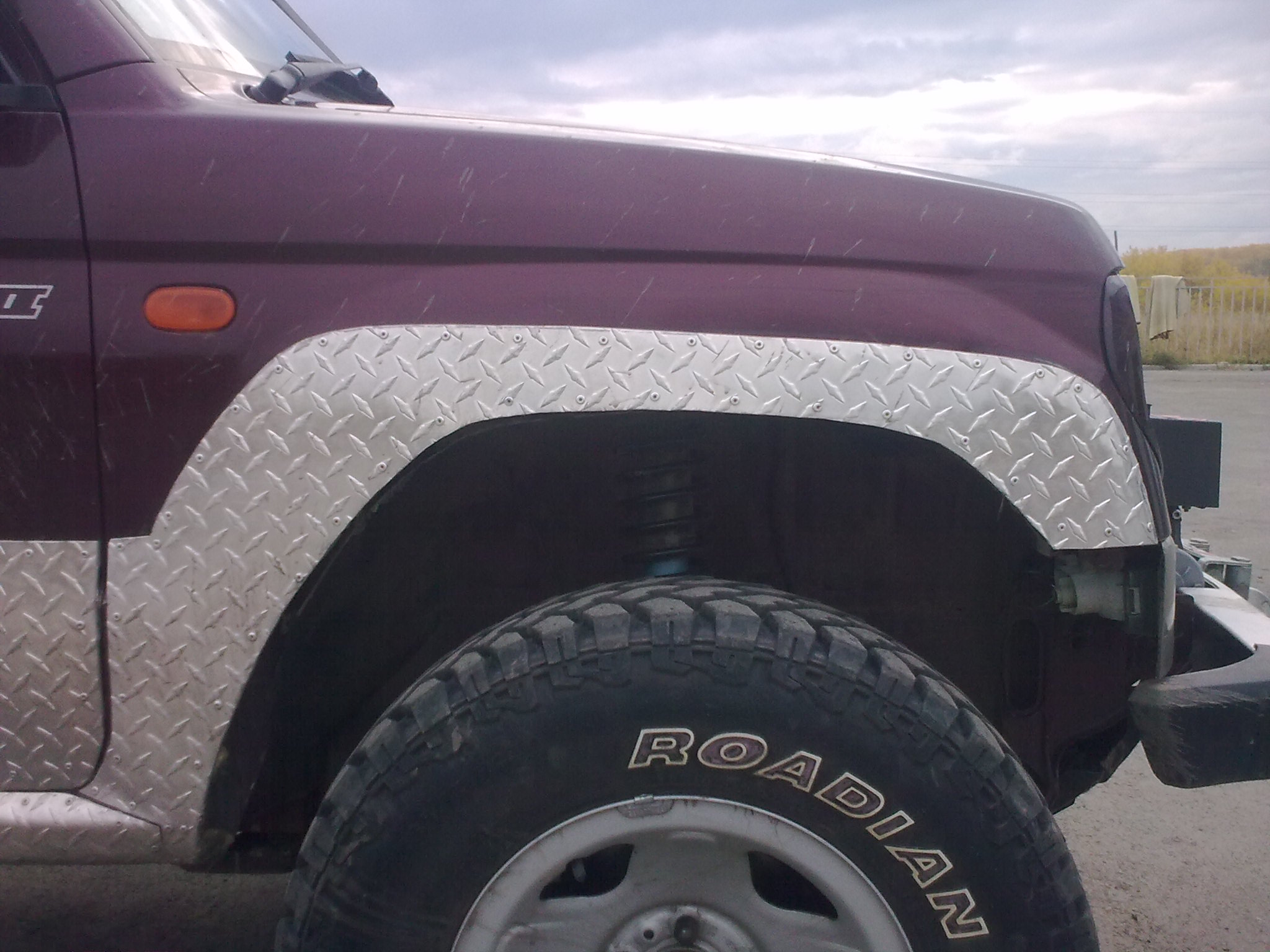

Вот почему ты продаёшь свои уширители.
Как гнул, предовал форму?
И вообще где вы берёте этот армированный алюминий? Я по своему городу искал, так и не нашёл.
Клас!
Pajero Mini 95 г.в. H56A, 4А30 не турбовый. АКПП. Релинги. 175х70х15.
- vk2
- Сообщения: 1839
- Зарегистрирован: 25 авг 2008, 21:01
- Двигатель:: 6G72 24 valve
- Откуда: Новосибирск
- Поблагодарили: 5 раз
с гнутием по моему проблем нет,вот только не понял как закрепил он его....
devostator2007 давай колись
рассказывай!
заодно прикинь сметы по материалам и установке, рекламу сделаем, джуники подтянутся
на поток поставим....
Pajero Junior 1996г (продан)
Pajero 2, 1999г. коротыш, V23W, АКПП, 6G72 (продан)
Pahero Sport, 2005г., АКПП, 6G72,...
бокс на крыше - Thule Pacific 100 (370 литров)
http://www.po-prostomu.ru
devostator2007
- Сообщения: 275
- Зарегистрирован: 15 фев 2010, 09:49
- Двигатель:: 4D56T
- Мой автомобиль(и):: Pajero 1
Пы}i{ыl{
выкройкой служил снятый пластик, все загибы путем многократного примеривания))
аллюминий должен быть в любом магазине для тюнинга внедорожников
vk2
весь крепеж на клепках
на все ушел один лист аллюминия размером 1,2х3,0 стоит он в среднем 3500р
vk2

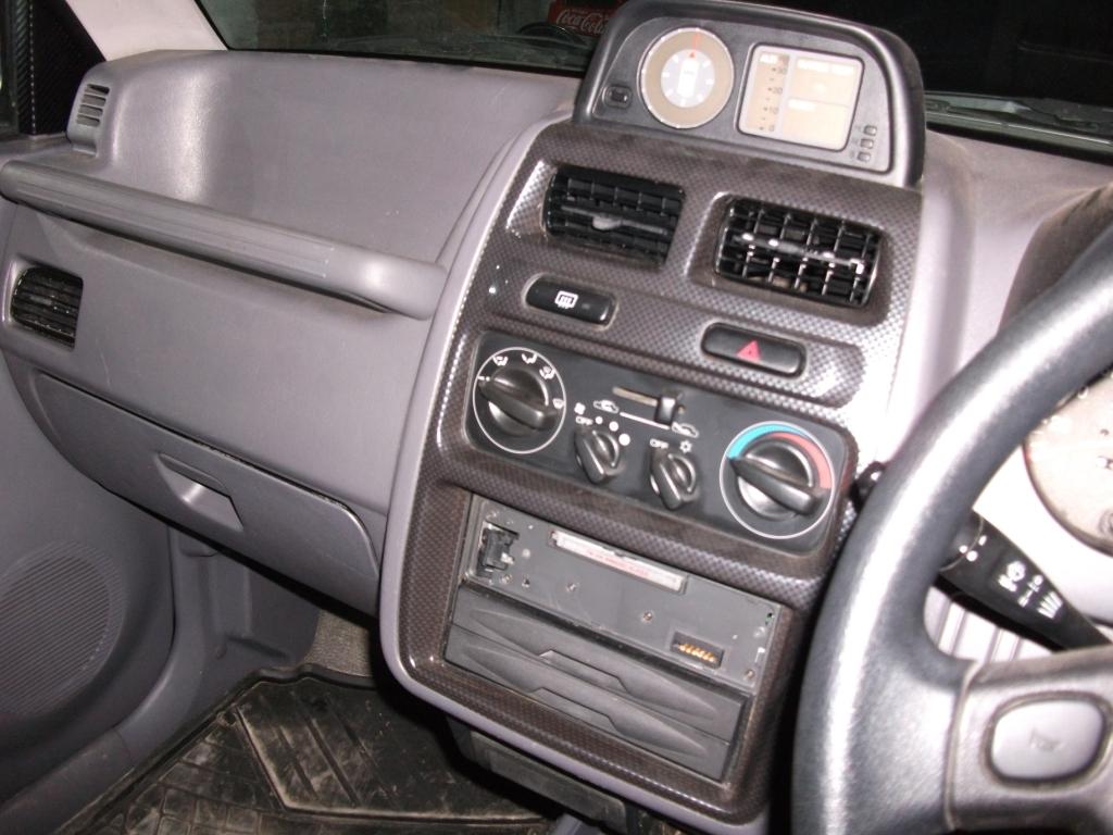

Вопрос по материалу под "карбон": он прилипнет на пластик в салоне? , думаю обклеить им все панели (двери,торпеду и пр.), а то уж совсем надоел унылый серый вид.
- Alex_Stinger
- Сообщения: 1708
- Зарегистрирован: 30 май 2009, 22:40
- Двигатель:: 4A31
- Мой автомобиль(и):: H57A-0107140
- Благодарил (а): 6 раз
- Поблагодарили: 44 раза
если обезжириш нормально то прилипнет, но на жаре клей размягчается и может поползти
