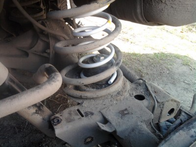

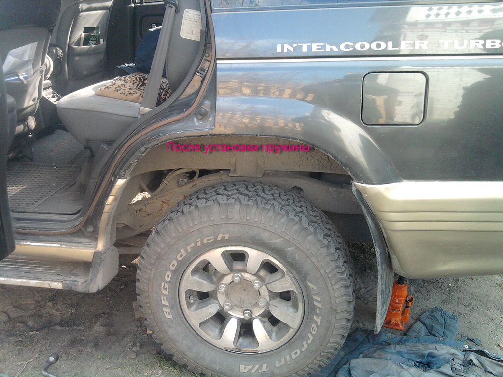

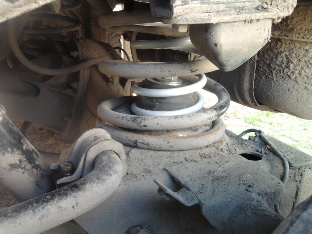

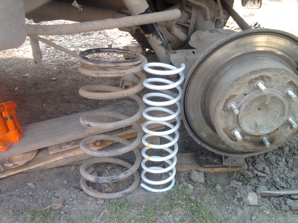

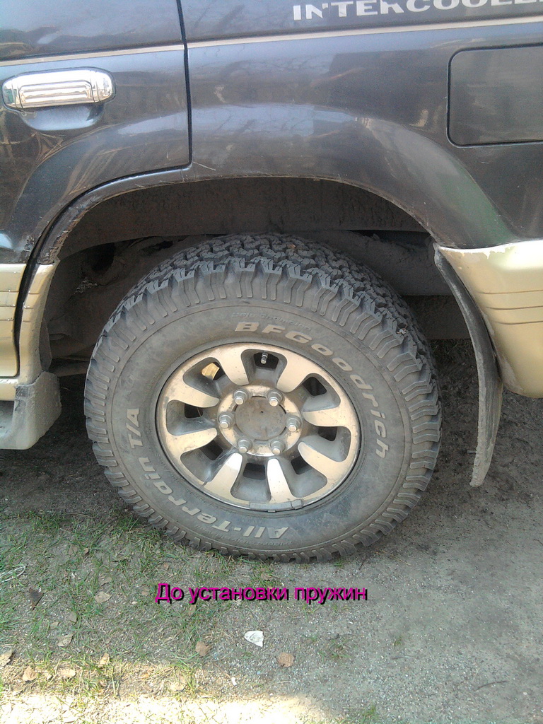

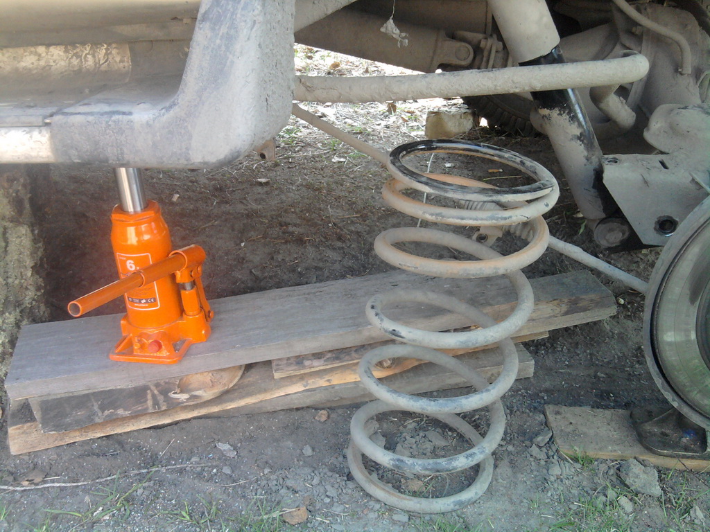

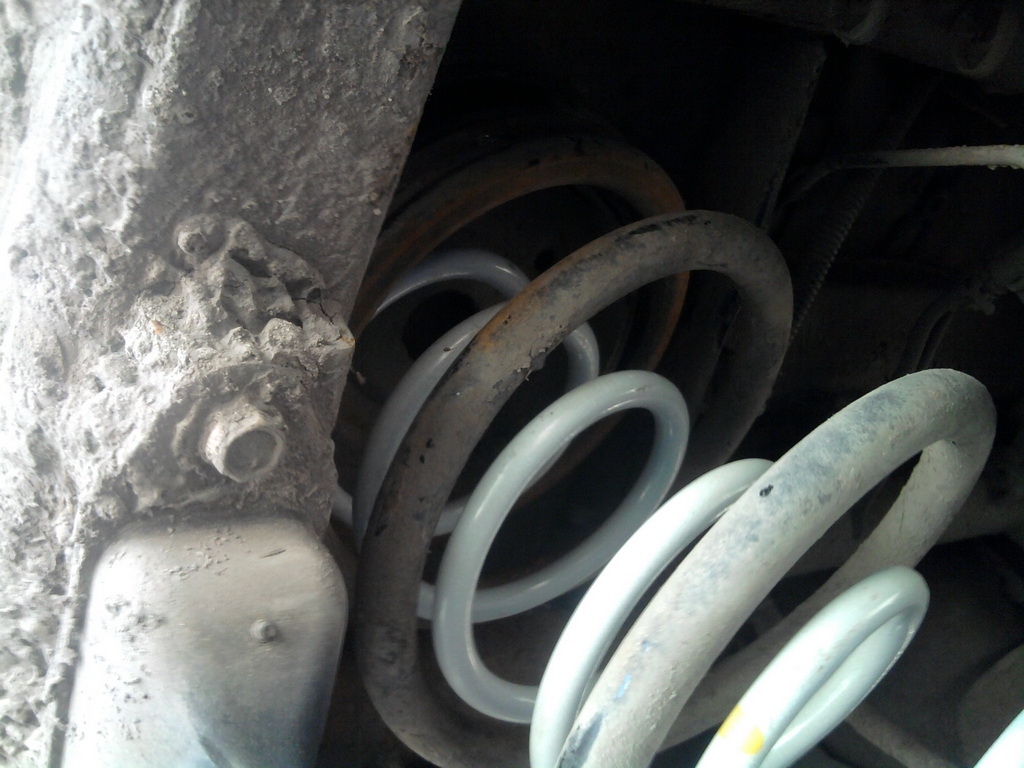

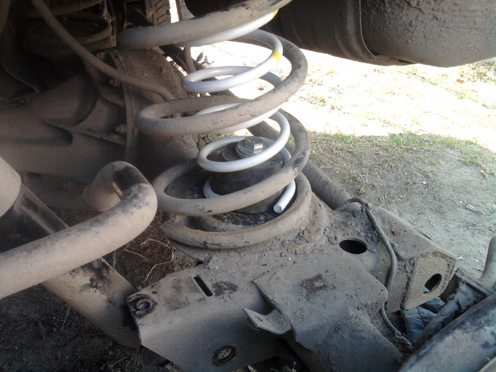

Всем привет. Поставил доп. пружины от "Оки".
