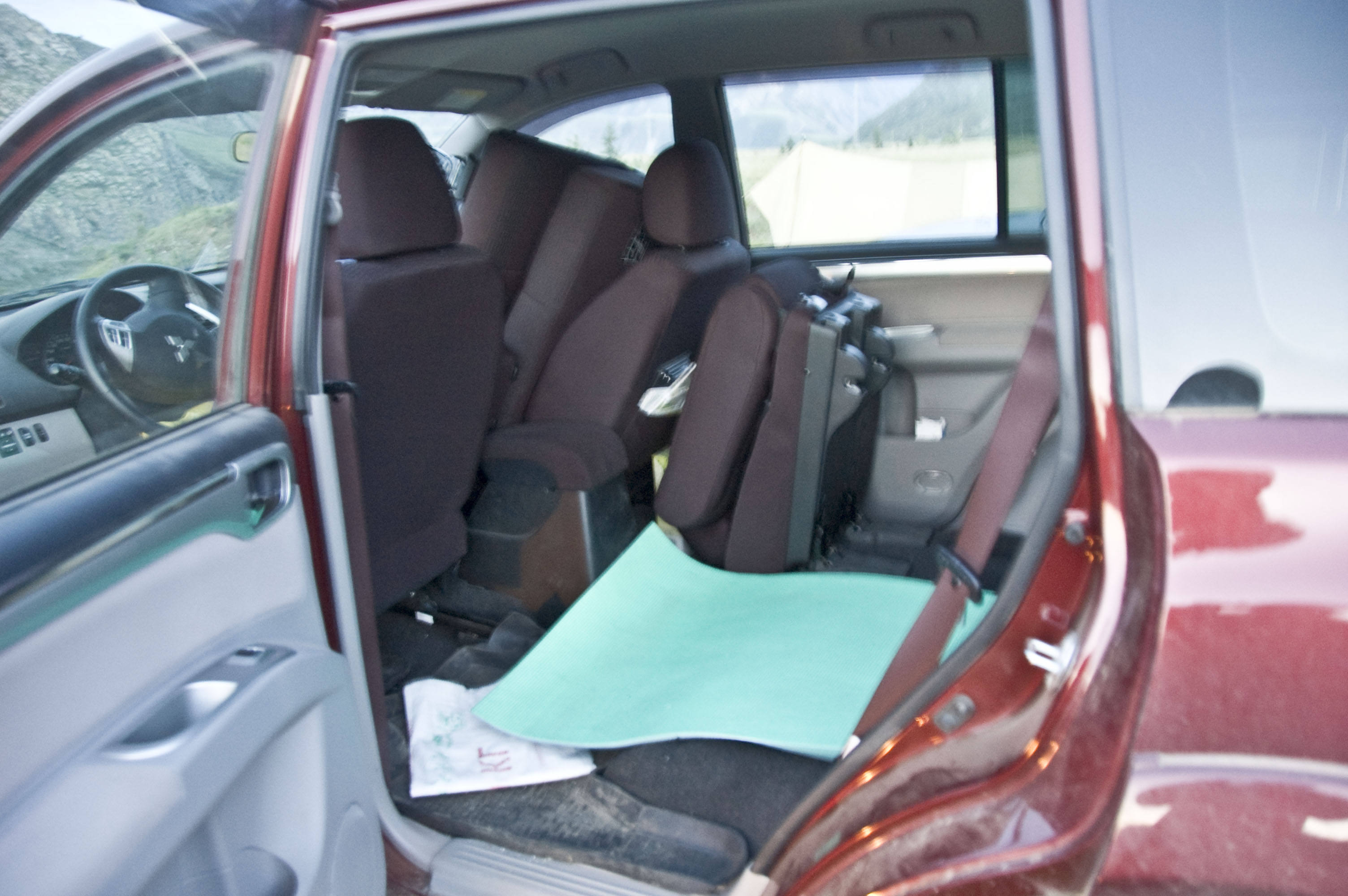

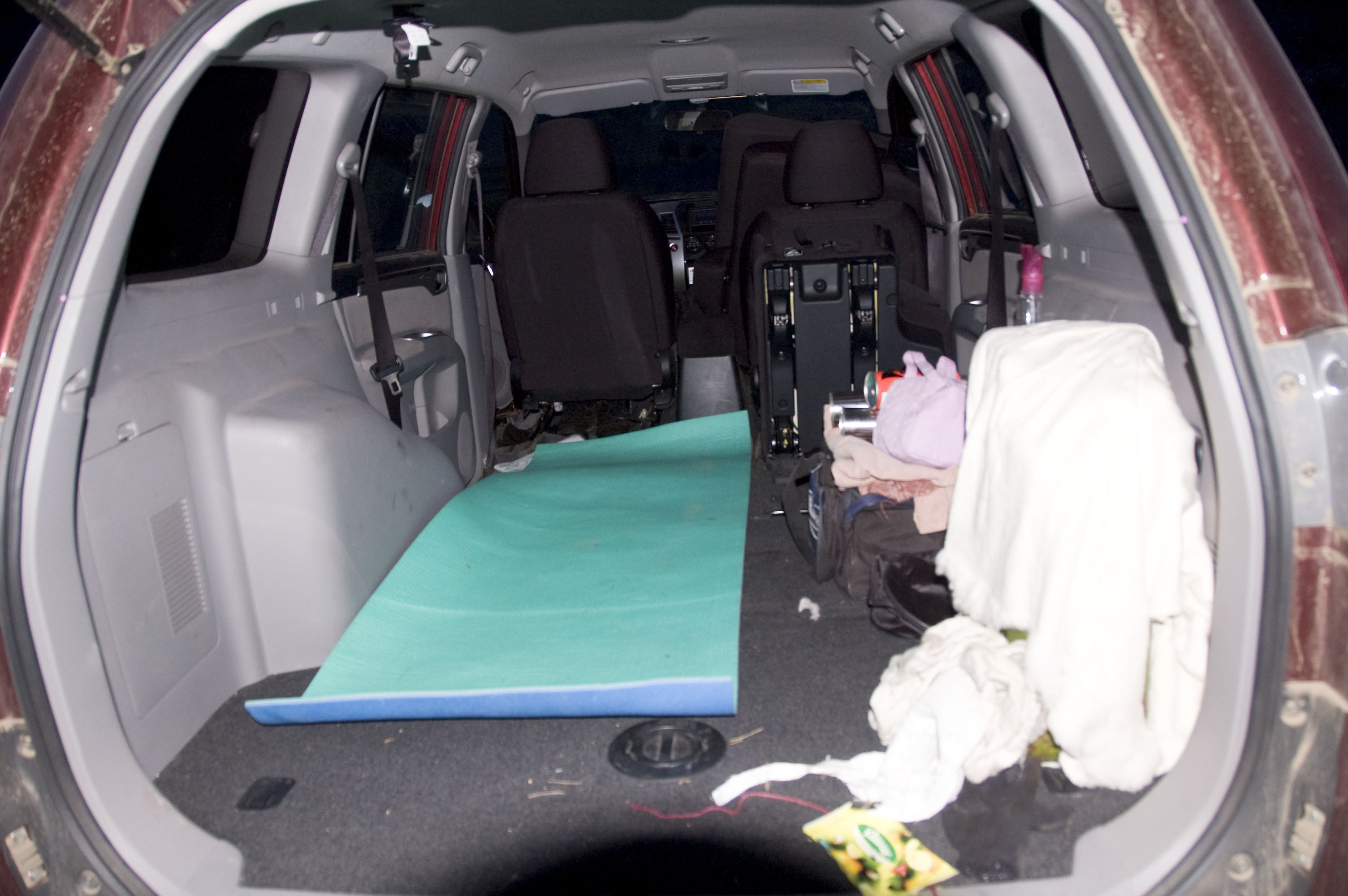

Решил проблемы с койко-местом в машине. Спать "тетрисом" уже нет сил
С помощью торцевого ключа на 14 снимается заднее парное сидение (2 болта, 2 гайки). Пружинный механизм имеет блокировку на разжимание, что не создает трудности в снятии и установки крепежа кресла на шпильки. Снятое кресло я поместил на переднее пассажирское.
Освободившееся место достаточно для ног двух человек. Длинна койко-места 2010 мм.
Прикладываю фото.
Прикладываю фото.

может его назад не ставить?

Я на старом спорте, когда начинается охота, снимаю только сидушки задних сидений. Сплю как на диване.arcanoid_13 писал(а):![]()

Дык у старого Спорта сидушки правильно расадались..не то что у Новогоsanich писал(а):Я на старом спорте, когда начинается охота, снимаю только сидушки задних сидений. Сплю как на диване.arcanoid_13 писал(а):![]()
