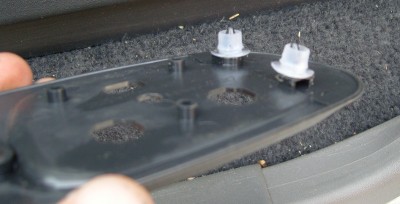

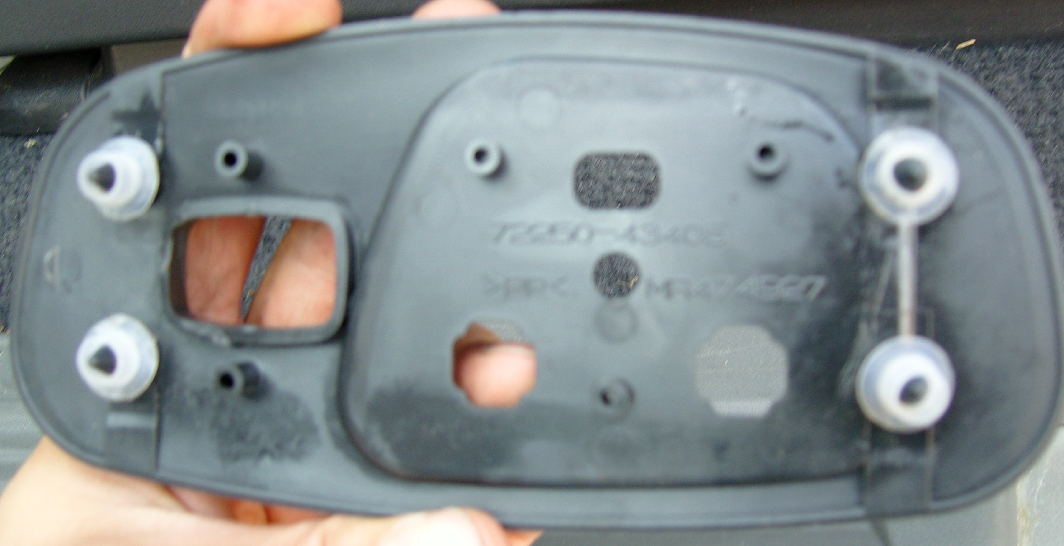

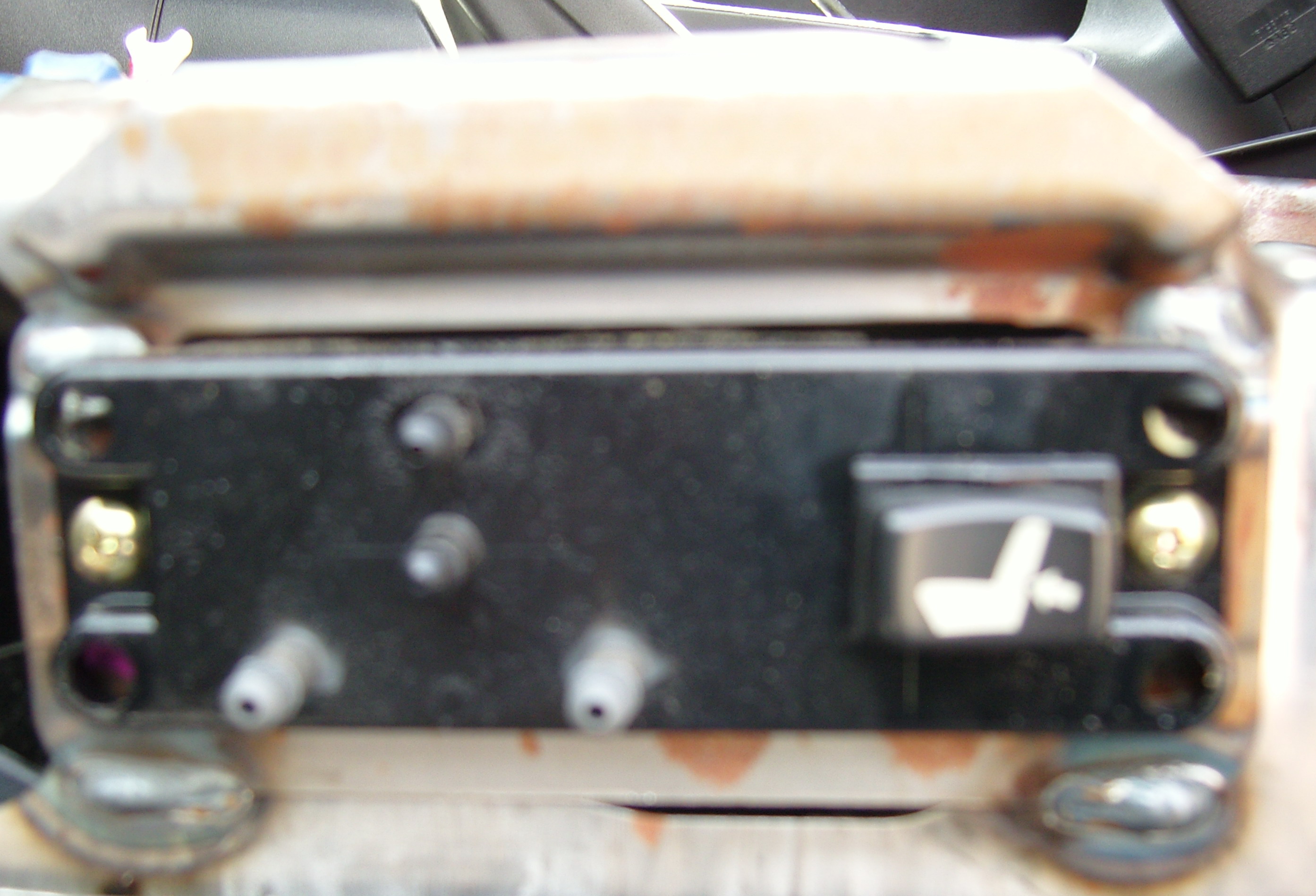

Блин,научите как снять декоративную накладку блока регулировок.У меня нифига не отщелкивается.Драл нечеловечьими усилиями-фиг там.Кнопки легко снялись.Накладка эта на 4 штырьках и они никак не вылазят.

эм... привязать к Камазу и дернуть? ::-D:
снимается просто так. попробуй отвертками поддеть.

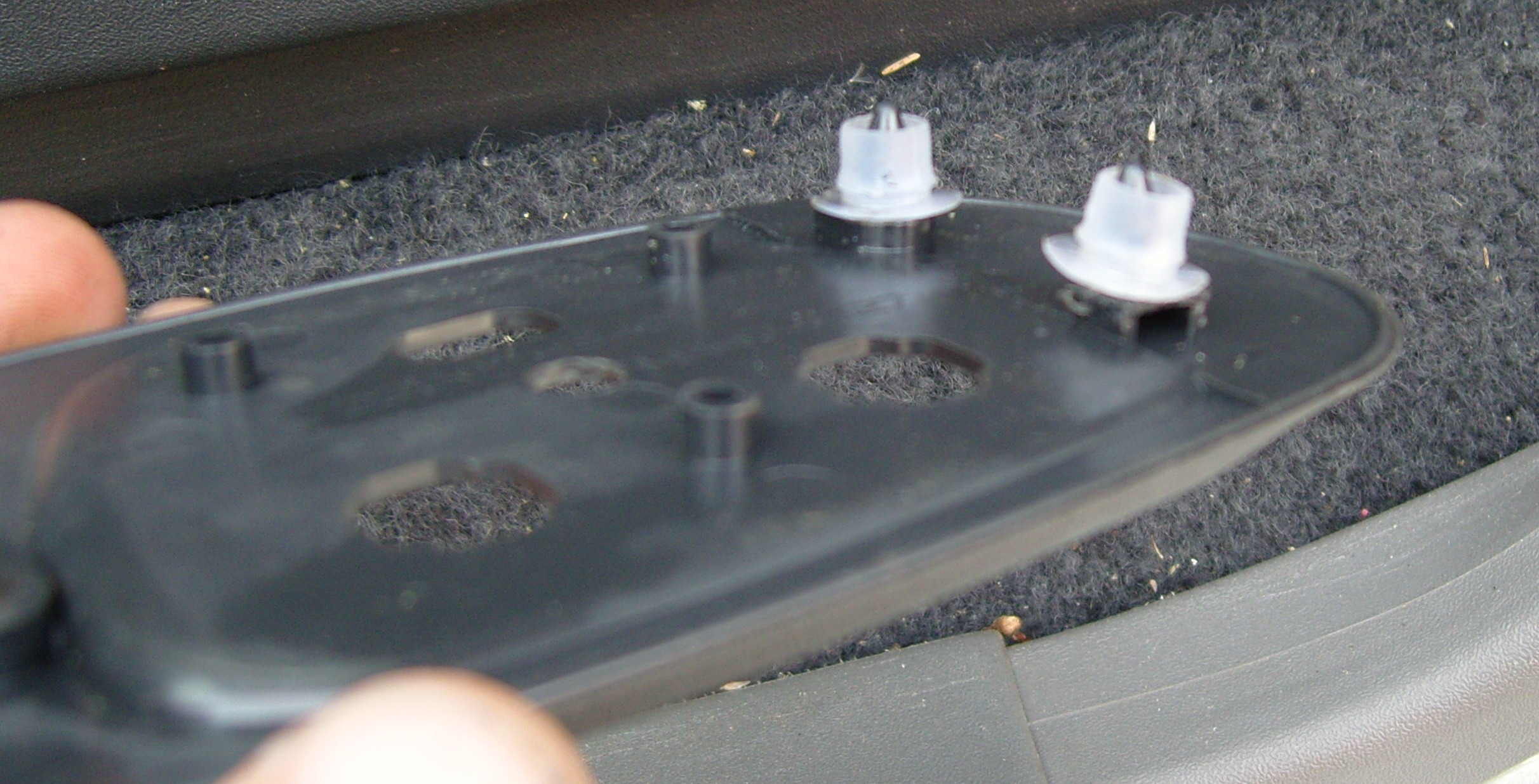

::-D: И так хотел. И тянул ,и поддевал,и вд-40 эту хрень полил.Извратился,снял обивку и поролон через эту накладку.Принцип похож на крепление заднего фонаря,верхнее.Эти штырьки вместе с ответным пистоном,в корпусе рег блока, должны выйти? Фото сег сделаю.И Экзист падла,левая 850 р накладка,правая 330р

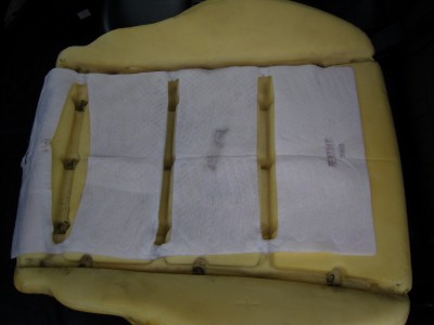

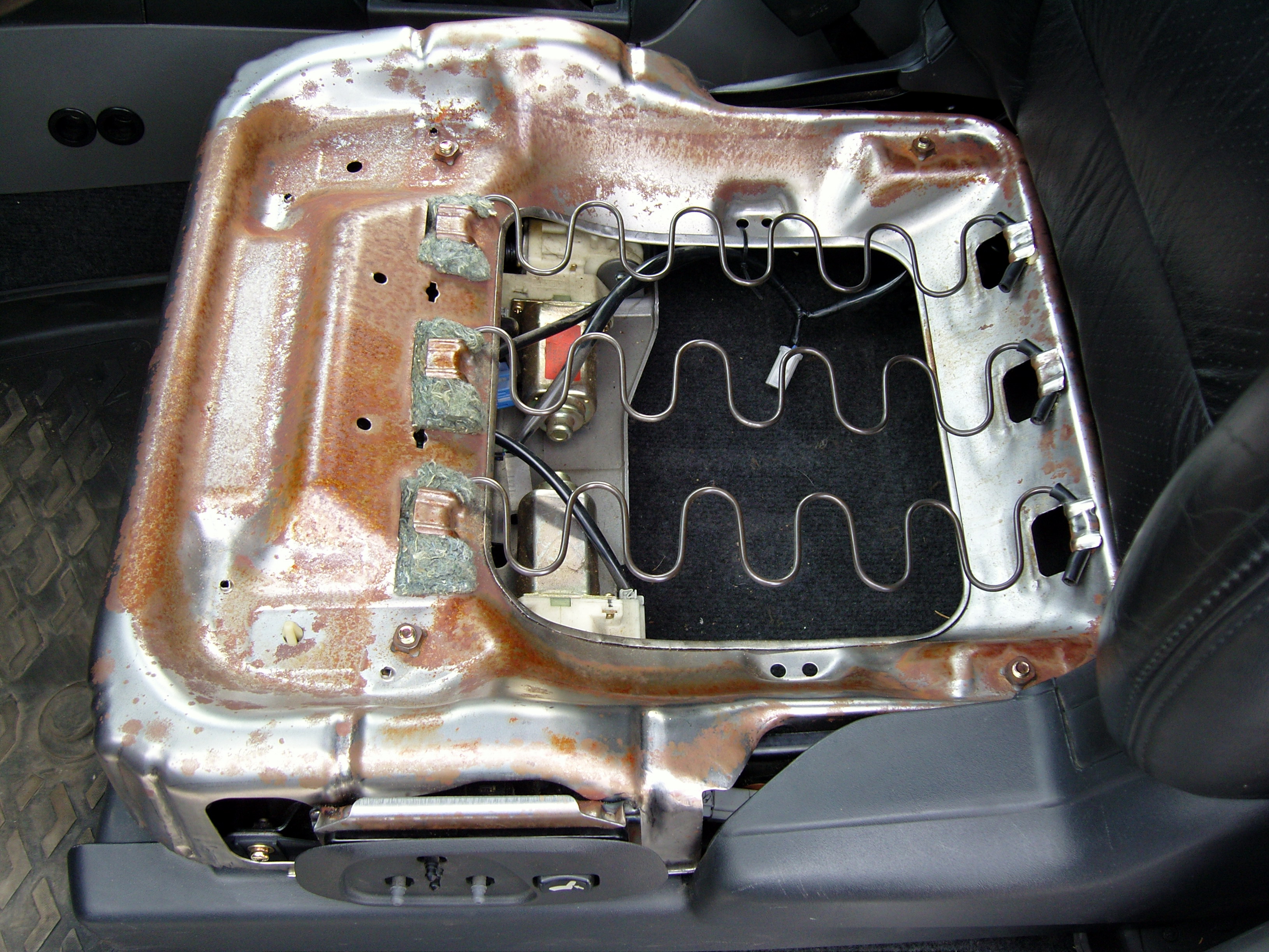

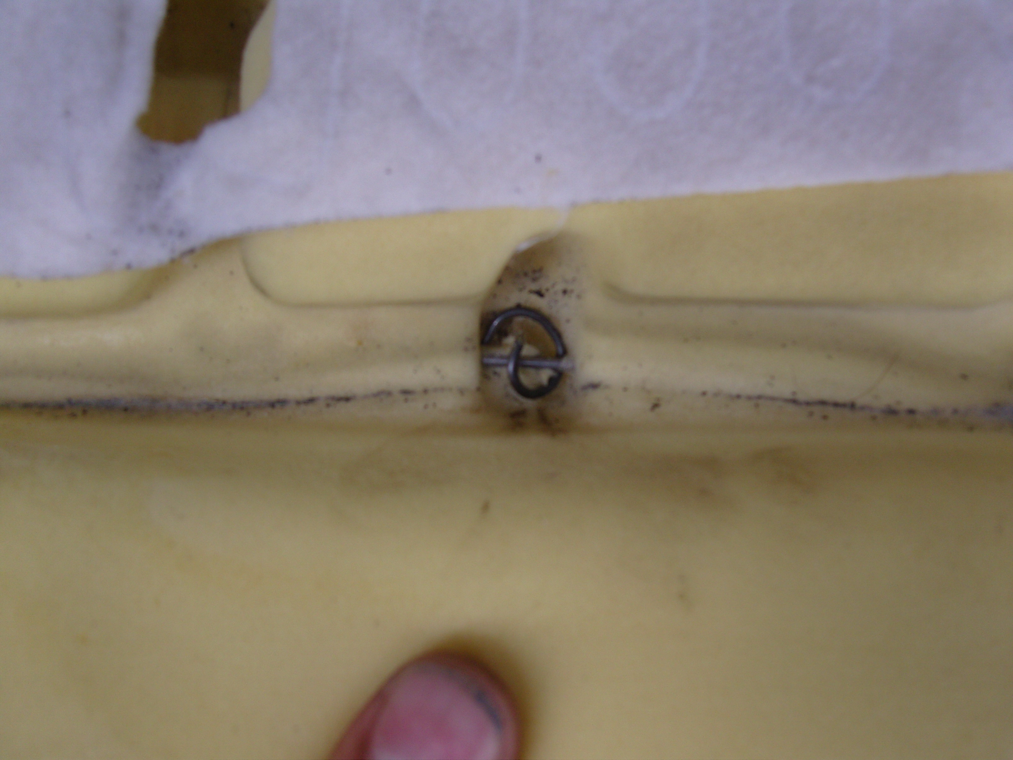

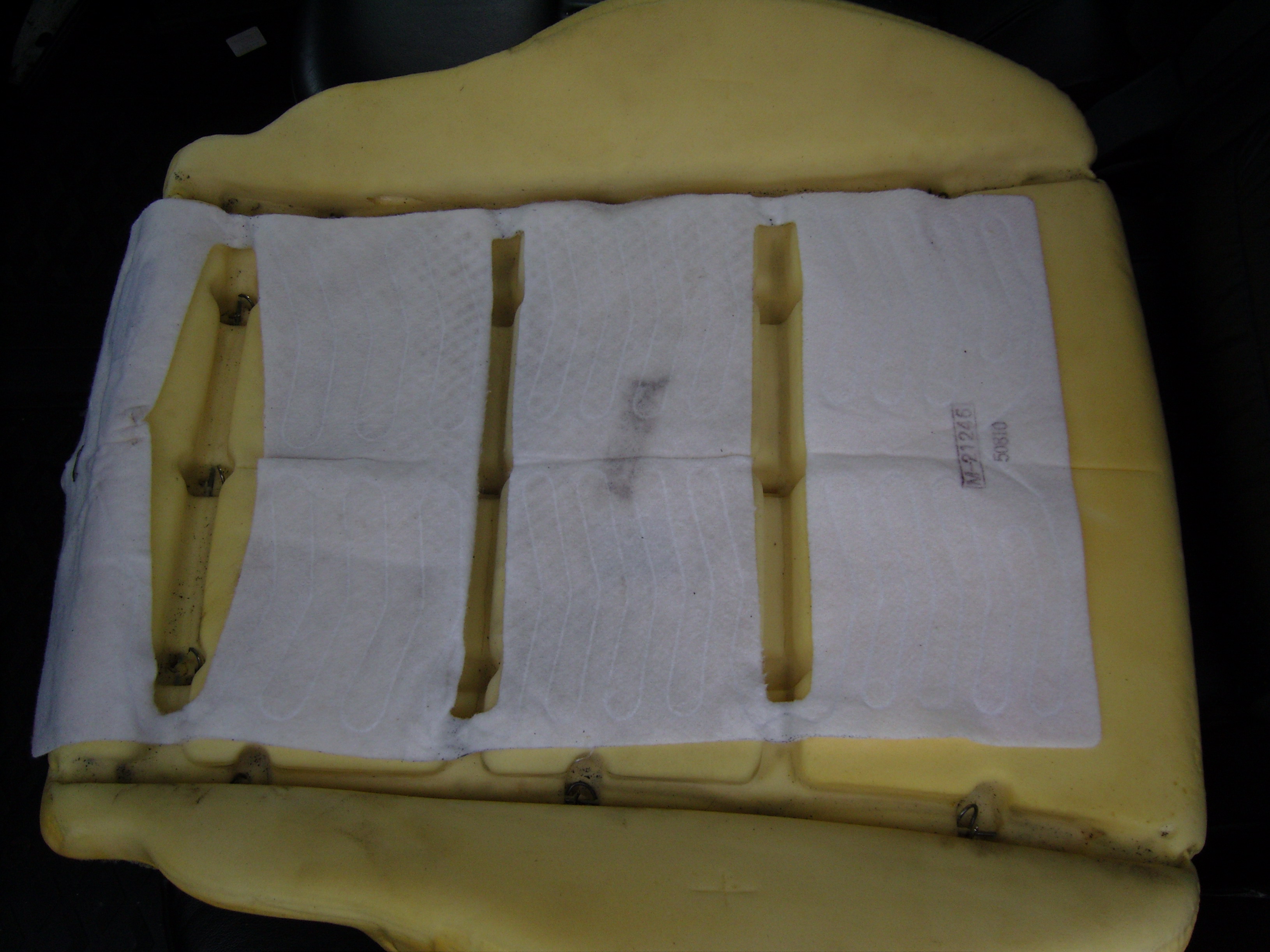

Фото много не бывает,мож и пригодится кому.Подушку снимал отдельно.Все кресло нафиг.Два болта в передней части и два в задней,отстегнув бархотку снизу получаем прекрасный доступ

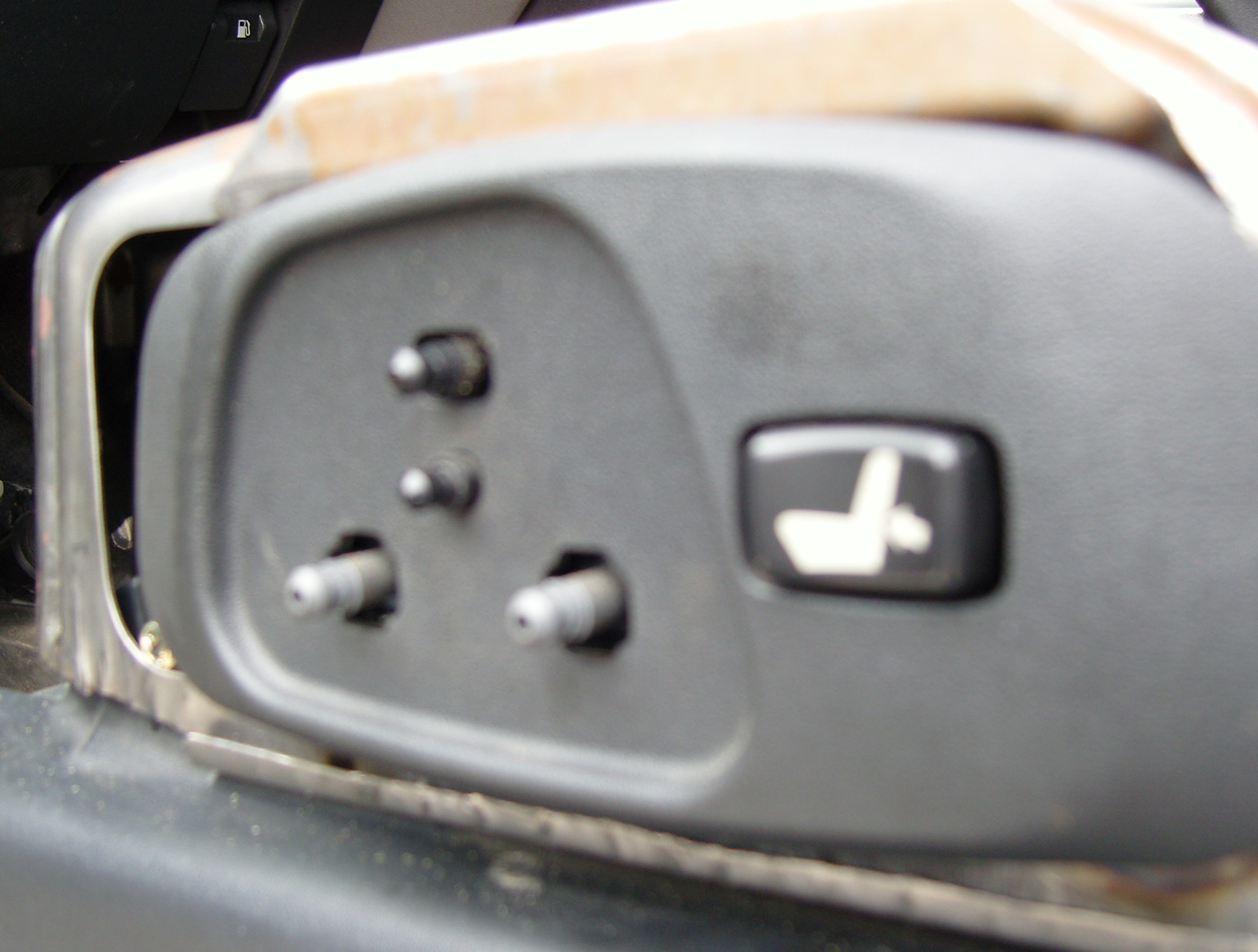

Блок со снятыми кнопками
Поролонка с подогревом

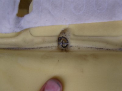

Этими кольцами крепится кожанка

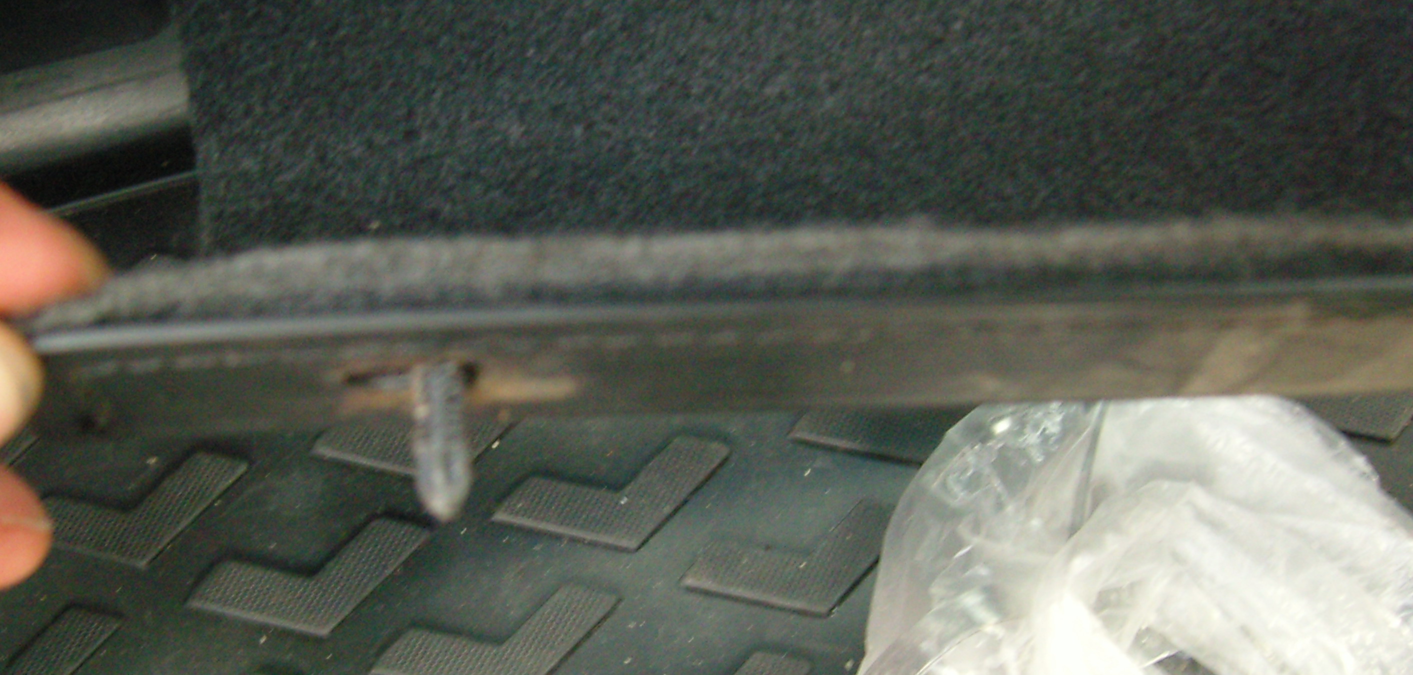

Пистон бархотки сзади .
Расположение крепежных болтов
Блок без декоративной крышки
