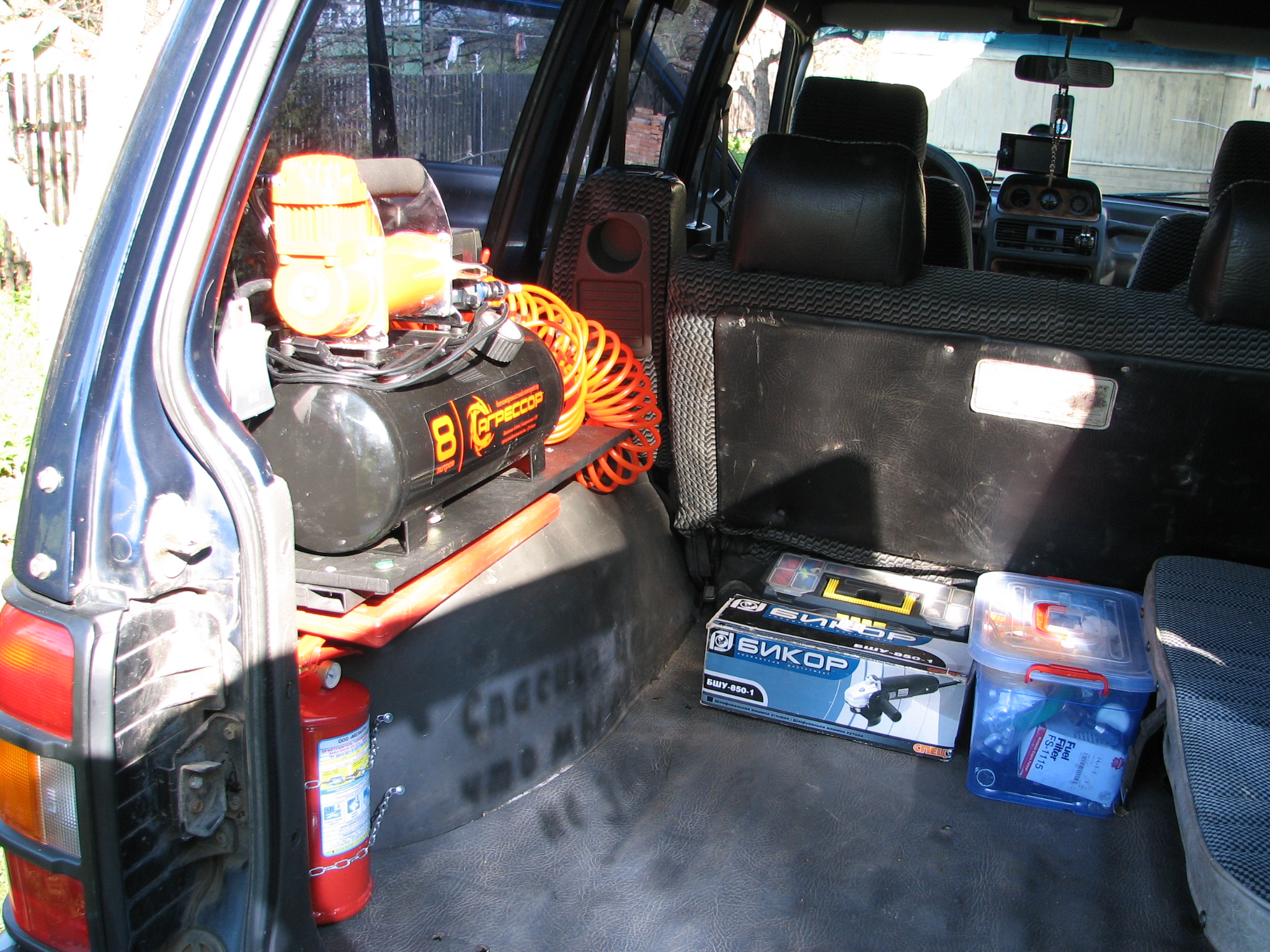

пользуюсь Агрессором AGR-8LT,пока доволен,установил стационарно,но доработал-шланг 15 метров,и шиномонтажный пистолет

lelik 109 писал(а):пользуюсь Агрессором AGR-8LT,пока доволен,установил стационарно,но доработал-шланг 15 метров,и шиномонтажный пистолет
такая же херня...тока я сделал, чтобы он качал до 9,5...так хватило только на 4 месяца, начал чахнуть..щас пришлось опять до 8 скинуть...
а так советую головку снять, тряпкой все гавно (а поверь его там не мало) стереть и промазать его хорошенечко машинным маслом и немного залить под поршень - и компрессия увеличится и качать нормально начнет...
кроме это, его огромный минус - он самка собаки такой громкий када начинает работать...да и травит тоже не подетски...
када застрелю его - поставлю беркут 20...
