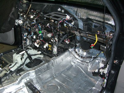

Хоть я и говорил в начале этой темы что шумка пола это баловство, но что то стало скучно и решил своими силами закатать заднюю часть паджерика
Прикупил 6 листов Бимаст Супер за 1500 рублей + ролик резиновый(резинку надо снять и будет жёсткий пластиковый ролик) узкий для прикатки обоев за 50 рублей, и у меня была просто рукоятка от маленького валика.
Снял пластиковые панели на арках в багажнике:
Снял ковролин(он снимается отдельным листом из багажника) и обнаружил такие толстенные маты из непонятного материала:

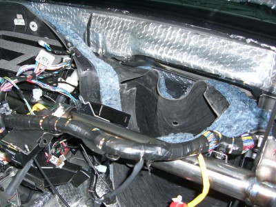

Под ними мы видим стандартный слой вибропоглощающего материала, такой же материал закрывает металл под ногами задних пассажиров:
Снял задние сиденья и отогнул вверх салонную часть ковролина, весь пол и штатную шумку(её не стал отдирать, ибо нет смысла) протёр растворителем.
Раскроил 2 листа Бимаст Супер и с помощью фена и прижимного ролика наклеил их на пол и под задние сидения:
Крепления задних сидений разумеется обошел стороной:
Далее раскроил ещё четыре листа, и присобачил в багажник, там совсем просто.
На фото видно весь инструмент - фен, два ролика, рулетка, нож и растворитель с тряпкой:
Потом всё собираем, никаких проблем со сборкой не будет.
Вот такая вот получилась виброизоляция 2/3 пола паджеры
Сзади стало совсем тихо. Но теперь следующая заморока - стало отчётливо слышно как поют задние окна/форточки
Ну это как бы предсказуемо...
P.S. В принципе мне понравилось как сделана штатная шумка пола в этом авто
Итого - 1550 денег + день работы.

МолодецG.A.P писал(а):Вот такая вот получилась виброизоляция 2/3 пола паджеры
Сзади стало совсем тихо. Но теперь следующая заморока - стало отчётливо слышно как поют задние окна/форточкиНу это как бы предсказуемо...
Резюме-то я не понял - делать или нет? А то становится тише в одном месте, сразу начинаешь слышать в другом
И по весу как оцениваешь (хоть плюс-минус)?
А почему с феном, а не на липкой основе? СТП говорит, что можно в этом случае и без фена? А то летом на даче тоже думаю заняться (или не заняться
ЗЫ Хорошо, когда есть где этим заниматься - гараж или хотя бы частный дом

CoolBDW, сделать можно, ибо не дорого/не долго и точно хуже от этого не будет. Эффект есть, и он положительный
Вес его вроде бы 5.8 кг/м2. А 6 листов это 2.1 м2, соответственно на 12 кг потяжелела машинка.
Так он и есть на липкой основе - как смола/битум. Потому что толщина этого бимаста 4 мм( это не вибропласт с толщиной 1-2 мм.), он именно для пола, без фена будет достаточно тяжело раскатать его во все изгибы пола. Летом на даче можно и без фена наверное, тут я не знаю. Да в конце концов возьмёшь у кого то...
P.S. Да, гараж это благо земное

МолодецG.A.P писал(а):Хоть я и говорил в начале этой темы что шумка пола это баловство, но что то стало скучно и решил своими силами закатать заднюю часть паджерика
Месяц назад, также самостоятельно шумил (правда весь пол) Вибропластом голд + сплен. Стало ещё тише, особенно в дождливую погоду.
Теперь отчетливо слышен шум с пятой двери и окошек. Да и крыша в дождь теперь шумит
Лучшее - враг хорошего

Ладно с поющими окнами смиримся, всё-таки от них шум идет несравнимо меньший, чем от металла.G.A.P писал(а):dials, может летом в деревне под переднюю часть кину бимаста пару листовА может и нет...
У меня Передние окна просто шумят, а задние свистятИм(форточкам задним) явно нужен силикон.
Я уже это проходил на прошлом авто и всё так и закончилось затыком на окнах - если только из заварить железом и зашумитьБудет темно и плохо видно, но зато очень тихо и музыку хорошо слышно
Крышу точно трогать не буду - честное пионерское
А почему не стал звукоизолятор кидать на пол?
У меня-то еще тайная цель была - немного повысить теплоизоляцию авто, дабы зимой выстывала медленее.
С этой шумкой очевидный минус проявился - почти не слышен приятный тракторный рокот нашего дрыгуна. Приходится на тахометр чаще глазеть.
А вот крышу я бы сделал, когда дождик идет, немного на консервную банку похоже стало. Но опасаюсь один обшивку потолка снимать, вдруг лишние детали останутся

dials, Я ждал этого вопроса... Я же не просто так всё сфотал штатное. Мне показалось что он лишний, когда там с завода звукоизолятор в виде плиты + ковролин с войлоком толстым изнутри. Нормально там всё продумано. Вибрации с больших плоскостей снял и хватит. Может оно и надо где то спереди, в салоне, но не сзади.
Ну про мотор это ты загнул
3.2 DI-D слышно всегда и везде
Кстати, запах выхлопа у него какой то своеобразный кисловатый...
В град на паджере попадал?
Вот это реально как будто ведро на голову одел и идёшь

Возможно, но я всё равно салон разбирал, поэтому решил сверху еще и спленом закатать салон. Кстати, теперь на сплене видно как авто потеет, блин. И виноват в этом, похоже, как раз штатный войлокG.A.P писал(а):dials, Я ждал этого вопроса... Я же не просто так всё сфотал штатное. Мне показалось что он лишний, когда там с завода звукоизолятор в виде плиты + ковролин с войлоком толстым изнутри. Нормально там всё продумано. Вибрации с больших плоскостей снял и хватит. Может оно и надо где то спереди, в салоне, но не сзади.
Попадал, поэтому и посещают мысли - таки, верх нашей консервной банки покрыть виброизоляторомG.A.P писал(а):dials

Решил в предверии зимы тож зашумить авто.
Загнал делать,сказали три дня!
Посмотрим что получится,но от вида я ох...л!
Как они обратно все соберут...........

Romka18, А фоток до нанесения вибропласта нет? Со снятым ковролином...
