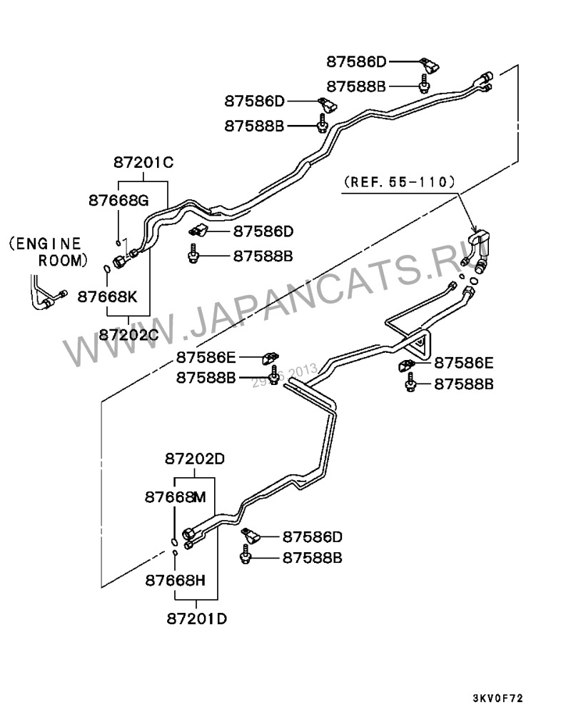

Olegan_001, если не секрет, в каком месте Вы заглушили задний контур двумя шариками от подшипников - если не сложно отметьте это место на схеме. Какого размера потребуются шарики от подшипников?olegan_001 писал(а):Доброго времени суток,всем.
А я ничего не резал, не паял, не варил. На форуме один талантище предложил заглушить задний контур двумя шариками от подшипников. Так я так и поступил. Очень здорово. И коней работает и в последствии задние трубки можно поменять на новые и что не маловажно по времени занимает минут так эдак десять. Ну а бюджет даже и обсуждать не надо и так все понятно. Вот езжу, радуюсь.

Re: Трубки заднего кондея.
Доброго времени суток Всем.
Трубки глушил, толстую (низкого давлениях) под капотом (диаметр шарика 16мм), тонкую ( высокого давления) под авто (диаметр 12мм). Но могу перепутать. На собственном авто забыл, что и как делал. Завтра гляну, отпишу. Но результат на момент написания и наступления жары на все сто. В машине снег идет. Да,,, и заправил всего 650гр. фреона и 30гр.масла. Больше по моему ни к чему. Если больше, в пробках датчик давления системмы, выключает кондей. Проверено
