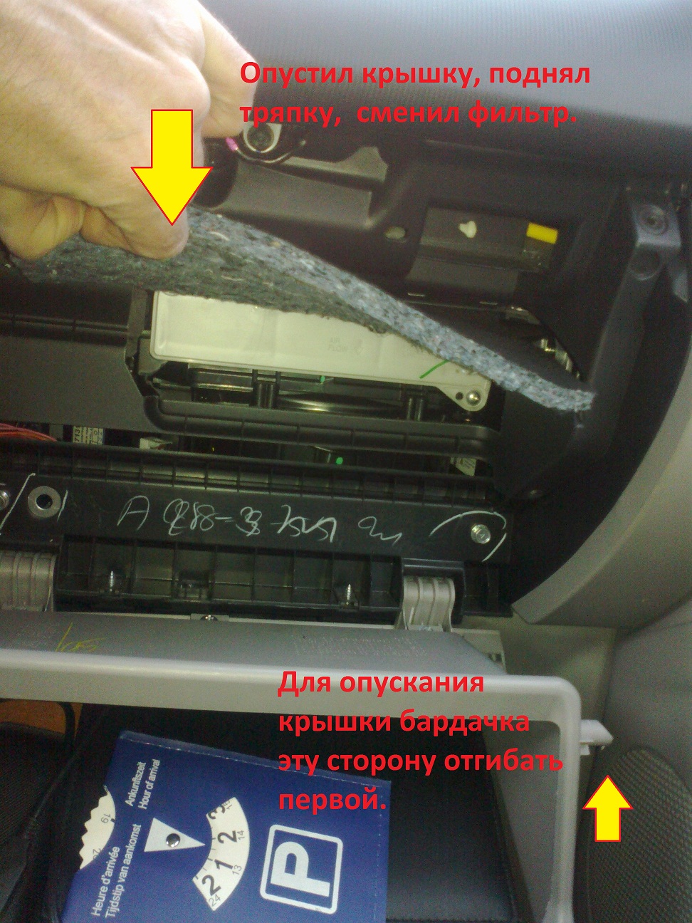

"- откидываем бардачок вниз ( попеременно вытаскиваем через верхние упоры )"
Граждане практикующие сие действо! Это как попеременно? И какие верхние упоры? Выручайте, не соображу как снять без отламывания.
- CoolBDW
- Сообщения: 3630
- Откуда: Тула
- Откуда: Тула
- Благодарил (а): 210 раз
- Поблагодарили: 284 раза
Re: 45куе а фильтр салона отсутствует
Открываешь бардачок, но не до упора, чтобы были видны пазы-запоры (вверху). Левой рукой упираешься в левый угол бардачка и пытаешься его закрыть. Правой тянешь на себя и пытаешься наоборот открыть. Сам бардачок (по горизонтали) пытаешься сместить влево. Бардачок перекашивается и правый угол выходит из паза. Открываешь бардачок ещё чуть-чуть, чтобы его правый запор вышел совсем наружу. После этого смещаешь бардачок вправо и тянешь левой рукой на себя. Ну, или наоборот, сначала выводишь левый угол, а потом правый. Короче - надо его перекашивать и выводить ограничители из пазов по очереди - сначала один, а потом другой. И не сцать, он крепкийPERESVET писал(а):"- откидываем бардачок вниз ( попеременно вытаскиваем через верхние упоры )"
Я на столько часто это делал (когда регистратор глючил), что уже забыл и даже не задумываюсь, когда делаю
ЗЫ Когда открыл - аккуратней с нижними петлями, может слегка вылезти из петель, вот тогда при закрывании надо НЕ упираться, а аккуратно вставить петли на место, т.к. тут и правда можно сломать. И только если он легко поднимается-опускается, тогда и обратно защёлкивать.
ЗЗЫ Окончательно, после вывода из фиксаторов, с петель бардачок снимается вверх. И там - аккуратней, там слишком сильно нельзя, лучше снизу пальцами (или чем ещё) помочь слегка.

Вынь все вещи (иначе, все будет на коврике)PERESVET писал(а):Граждане практикующие сие действо! Это как попеременно? И какие верхние упоры? Выручайте, не соображу как снять без отламывания.
Вот тебе фото - http://www.shibato.ru/site.xp/049053049.html
Но можно все не откручивать, просто за тряпкой открутить фильтр и довольно просто его снять.
Удачи

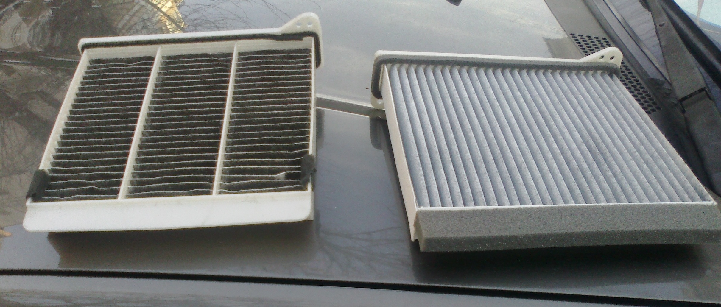

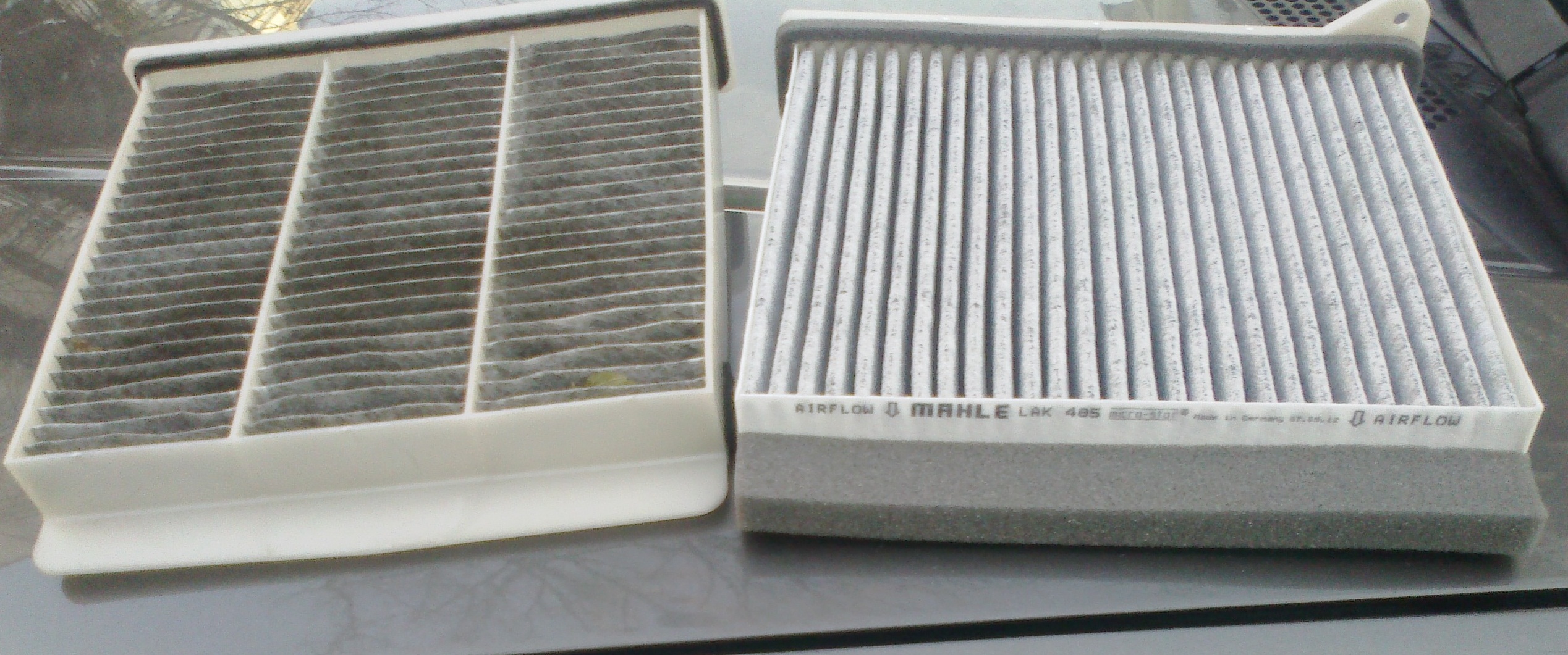

Поупражнялся.
Потребовалась 1-а короткая крестообразная отвертка. Естественно отломал заглушку, т.к. не понял смысловой нагрузки этой загадочной "пломбы девствености бардачка" MR975477XA.
Установил фильтр Knecht (Mahle Filter) LAK 485. От родного отличается.
При оказии заменил лампадку на диод подсветки перчаточного ящика.
Дополнительно вырезал в пластике отверстие большего размера для замены этого источника света без демонтажа панелей. Работой доволен, пиво не пил, матом не ругался:)
