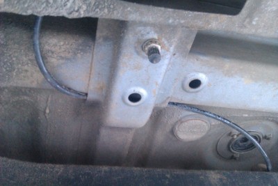

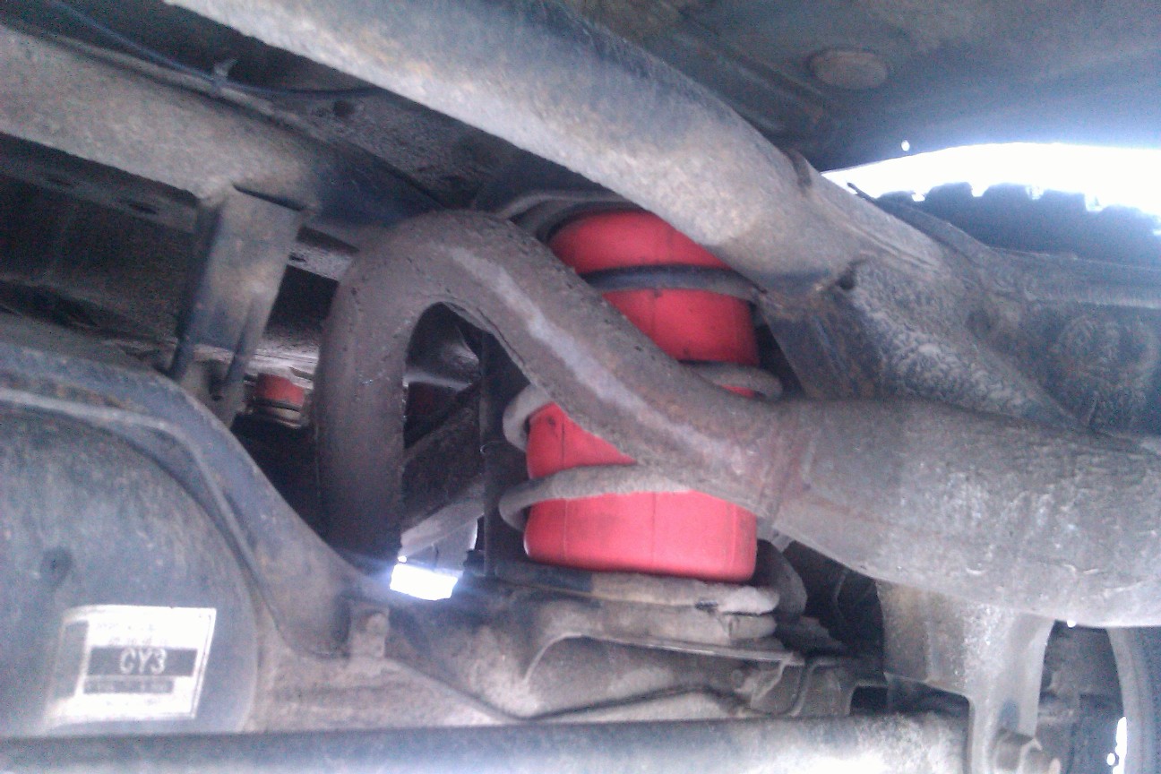

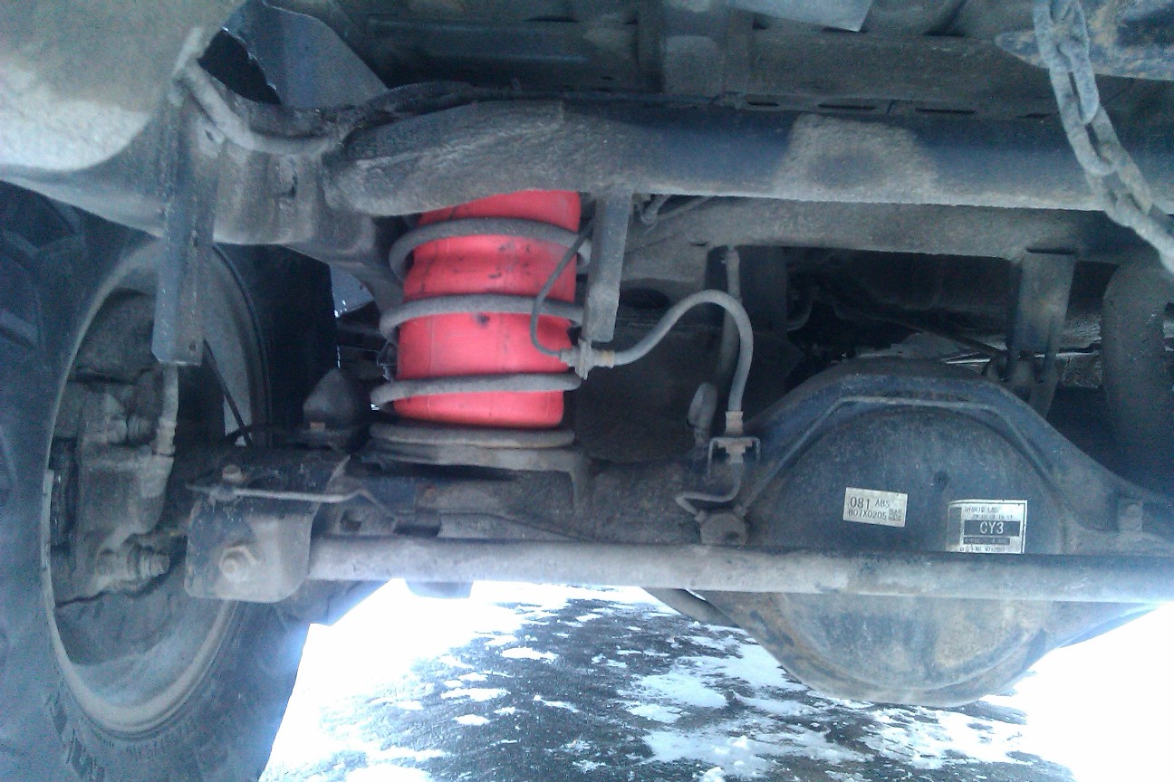

Мои 5 копеек в тему.
Просьба, камнями не забрасывать.. ставил исключительно для поездок на рыбалку т.к. вещей много и дороги сами знаете какие, а удары при пробое такие, что серце замирает..
Покупал тут http://www.airliftcompany.com/products/ ... r-lift1000
Цена с доставкой до Москвы 130 американских рублей.
Установка 30-60минут.
фоты прилогаются.
сосок подкачки
сосок подкачки

Сообщение kyzya11 »
и как эффект, ощущения?
какие пружины стоят?

Сообщение max375 »
kyzya11 писал(а):и как эффект, ощущения?
мне нравится. я накачал видать сильно, т.ч. терь на полицаях подпрыгиваю, но когда в багажнике 200кг а можно и больше то ощущения просто прекрасные)))
пружины?! обычные заводские.
