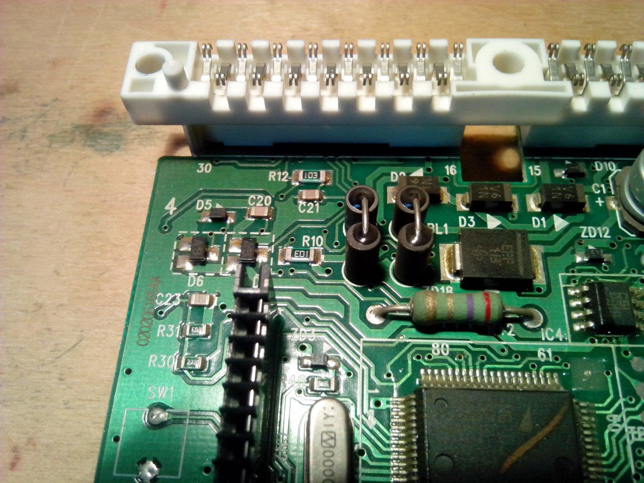

Всем привет! Нарисовалась такая же проблема с указателями температуры и уровня топлива. Почитал, снял приборку на пропай, но был озадачен. Сопротивления у меня не такие, как выкладывали.

Да какая разница?! Прижимай отвёрточкой, чтоб не сдвинулся и пропаивай

Так сделал, благо маленький паяльник есть. Просто интересно, почему резисторы в других корпусах, у япов же стандартизировано всё. Поезжу, посмотрю результат.

тогда вопрос, какой именно резистор - R10 или R12 отвечает за уровень топлива?

Оба пропаяй и всё, это же очень быстро.

разобрал приборку, нашел эти резисторы, внимательно осмотрел в лупу места пайки. Сразу увидел в месте пайки микротрещины, прикоснулся жалом паяльника, олово прилипло к нему, а в месте пайки обнаружились окислы. То есть либо было не пропаяно с завода, либо со временем пайка окислилась. Пропаял оба резистора, датчик температуры заработал 100%, по топливу непонятно пока еще, бак был полный, стрелка тоже показывала полный бак, проехал около ста км, опустилась на полделения вниз, посмотрим что дальше будет.
Кстате впаять туда резисторы мощностью более 0,125 проблематично, я купил 0,25, так они там как слон в посудной лавке.. впаивать пока не стал, посмотрим что дальше будет.

пропаял два резистрика r10 и r12 причем с "лицевой" стороны.
стрелка температуры "вернулась домой"!!!
