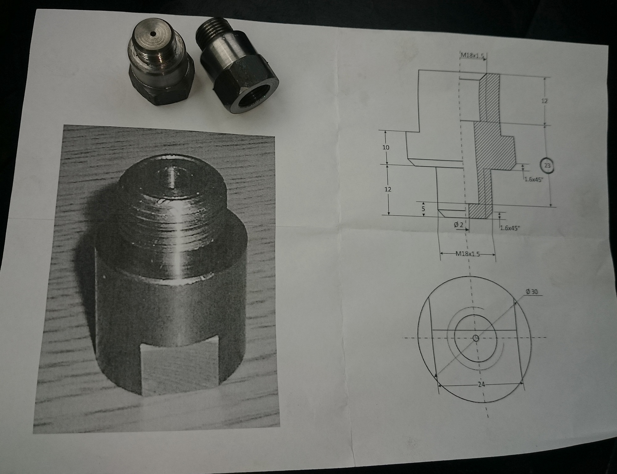

Заказывал у токаря. Чертеж где-то на форуме есть. Либо идешь с кислородником к токарю и говоришь ему: нужен переходник что бы "сам в себя закручивался" и отверстие 2 мм посередине.VasiliiK писал(а): расскажите пожалуйста что за обманки, покупали готовые или делали на заказ?

Выточил 2 вставки укороченные по чертежу где-то тут представленному.
На днях буду пробовать.
Углубление под носик зонда сделали 12+0.2 . Если не влезет, расточу под 13.

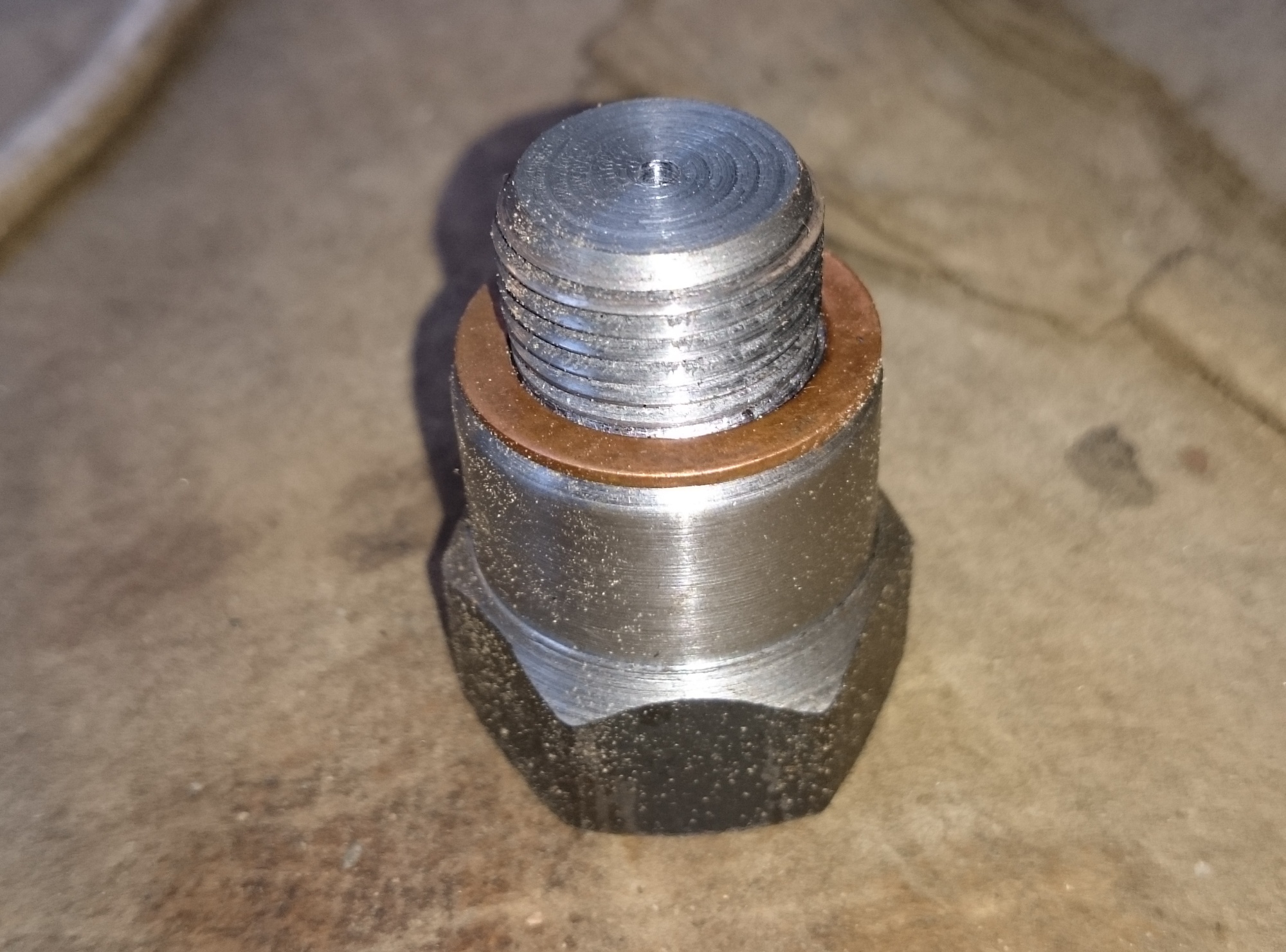

Ставил такие же(стальные),через месяц выскочила ошибка.У приятеля на складе(работает на сервисе по ремонту японцев)в продаже лежали латунные ввёртыши(обманки)которые они ставят на машины.Вот Он мне две и продал
со склада.Когда пытался стальные выкрутить,выкрутились вместе с резьбой оба!(прикипели).Пришлось всё снимать и нарезать резьбу(пройтись метчиком).Латунные стоят два года проблем никаких!!!(и не прикипают!-проверял).Так что подумай из чего изготовить лучше.

Посмотрим как лямбды выйдут... Если все будет ок, просто резьба мажется высокотемпературной пастой. Например Лики-Моли до +1400 градусов. И потом они и через 10 лет выкрутятся.

Закрутил вчера из интереса одну обманку. Укороченную.
Встала идеально.
Пока ошибка 431 не вылазила, но и проехал пока всего 10км по городу...
Встала идеально.

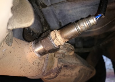

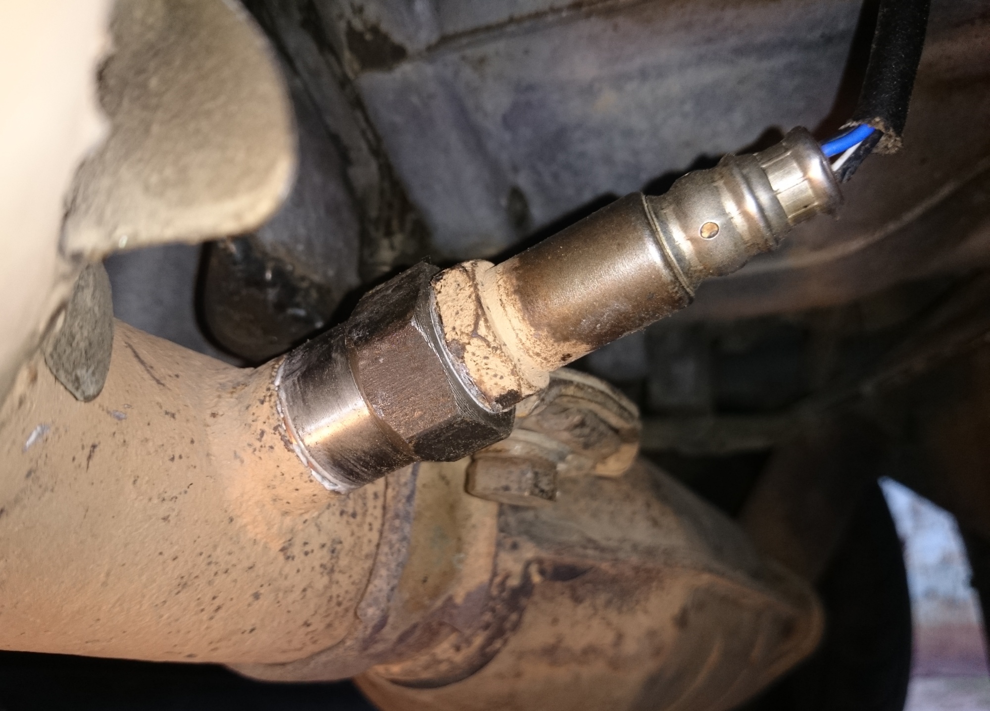

Ну что сказать... три с половиной года и 74 тыр.км после замены задних лямбд ошибка Р0431 вернулась! Попробую ввернуть обманку на заднюю левую по ходу лямбду и отпишусь по результату.albertr писал(а):Так в профайле всё указано. По поводу катализатора - прошло уже полгода с замен лямбд, а ошибок нет. Не в катализаторе было дело.Lukich111 писал(а):А что за палестины-то? Видимо, у нас все еще хуже )))
-albertr
-albertr
