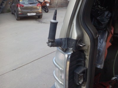

Радиофицировался. Мегажуть 555 воткнули в подлокотник. Лемм 1000 на косынку к петле кожуха запаски. КСВ 1.8 практически по всей сетке С.

1.8 не очень хорошо, у меня 1.1 вышло. как с дальностью?

qrz писал(а):1.8 не очень хорошо, у меня 1.1 вышло. как с дальностью?
Пару км по городу было хорошо слышно. Что не очень хорошо - и так понятно. В принципе периодически дает свист от мотора. Искать - это глюк рации или антенны будем потом.

свист от мотора? скорее всего не от мотора, а массы баласта не хватает. прозвони крепление антенны на кузов в районе крышы сопротивление не рекамендуется более 0,4 Ом

Хм, на краску кузова не звонится. На срез крыши под уплотнителем - 0,2-0,3, т.е. собственное сопротивление тестера...

значит масса есть, ну кстати сколько тестеров у меня было откалиброванны были на "0"(с родными щупами). за исключением китайских.
можеш еще подключенную антенну, точнее гильзу разъема который подключается к станции прозвонить на "-" прикуривателя (внешняя часть), так сможеш оплетку антенны проверить, а то у лемм качество паршивое, мне свою 2001Т по разъемам пропаивать пришлось. ну и катушку "допилить".
