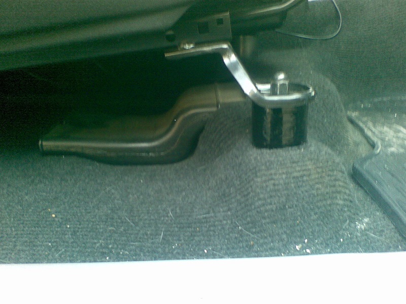

задние открутил полностью, одел на шпильки передние, прикрутил задние (болты ближе к центру входили хуже, но без напилинга)

Вынул сиденье чтобы попилить,но поменяв местами проставки попробовал еще раз и...с помощью доброго слова и какой-то матери,вошли.
С проставками напомнило посадку в Паджеро 4,более выше сидишь,поддержка лучше,сесть к рулю по педалям можно ближе,в активных поворотах не вываливаешься.
Тем более, я как чехлы-накидки для грязи поставил для покатушек,временно,так их ни разу не снимал,а они синтетические,скользские,елозят.Сейчас все - ОК.
Единственное,уже вверх лифтом как-то некуда,потолок давит и плоскость сиденья выравнивается смысл пропадает,да и незачем.

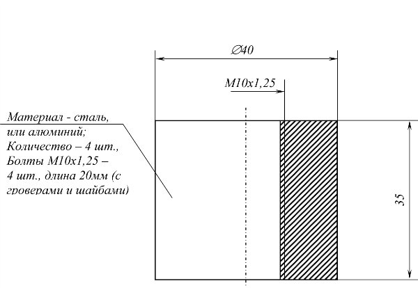

Расскажите про штатные шпильки крепления передних сидений!
Это шпильки или болты? Хочу удалить родные и вставить закаленные и длинные.
Какие параметры родных шпилек?
Резьба
Длина

Осталось уяснить фиксация шпильки на сварке или на фиксаторе резьбы.Фрост писал(а):резьба м10х1.25
Волговские шпильки от системы выхлопа подходят по резьбам, но тест пока не проводил. Длина шпильки позволяет поднять сидуху на 2-3 см.

Напильником круглым, так и есть.kor.den74 писал(а): Проставки не кривые,соосные,но вот вынос крепежа по высоте сместили точки и придется напильником круглым расшарошивать сиденье примерно 1мм.
Мне одному повезло или что-то не так делаю?
