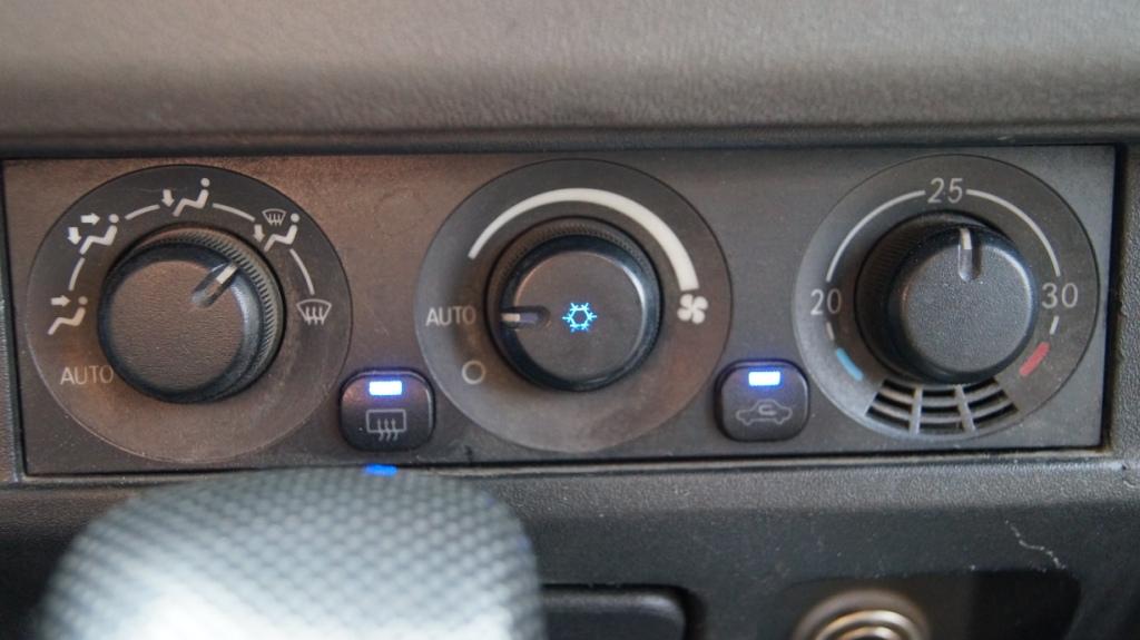

Клима стоит. Фотку завтра. Да и чего фотка то покажет? Три крутилки на площадке

Ща. Сделаю фото

Сообщение HiTEX »

У тебя не правильные крутилки, и снежинка горит!!!! ::-D:

Эт другая снежинка - летняя

Вот я же говорю, что неправильная! И рециркуляция с подогревом есть... а это дурной знак!

да, у меня точно такой же блок. и это именно MR500544.
но снежинка обледенения не горит почему-то ::-(:
хотя эта снежинка она должна быть по идее чисто логическая.
