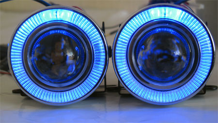

Вобщем поменял я свои ПТФ с треснувшими стеклами на эти:
Фары противотуманные "Ангельские Глазки", с габаритной лампой http://www.prosportshop.ru/catalog/detail.php?ID=28783
MPS 3.0 GLS 6G72 АКПП 2000г. - (продан)
Outlander XL 2,4i АКПП 2008г.
Александр Ч.
Сообщения: 16
Зарегистрирован: 08 янв 2010, 14:43
Re: Противотуманки. Ремонт. Тюнинг))
Сообщение Александр Ч. »
Mossy писал(а):Вобщем поменял я свои ПТФ с треснувшими стеклами на эти:
Чо светят.

На ближнем не понятно, а с дальним еще не успел проверить - надо за город выехать. "Ангельские глаза" не подключал. Они 7-ми цветные, при включении моргают как цветомузыка, пока на пульте цвет не выберешь. Синие габаритные лампы поменял на обычные. Подключил в итоге все к штатной проводке. Крепил кронштейном из комплекта к площадке штатных ПТФ.

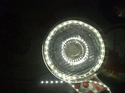

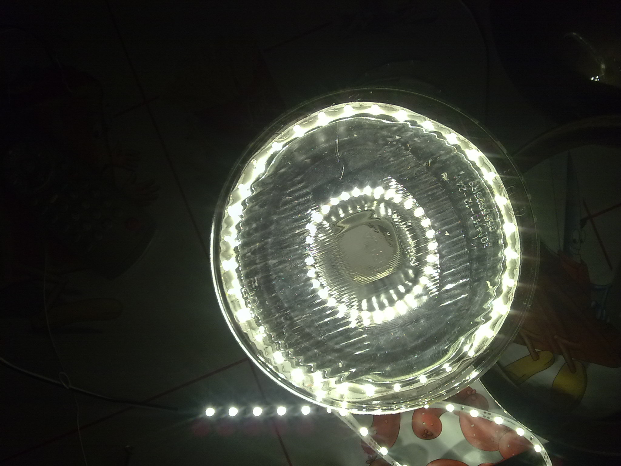

Моим противотуманкам тоже хана пришла,вернее отражателю в одной ну и вторая уже в очереди ::-): .Покупать новые не хотел так как мне корпус нравится у старых, занялся поиском отражателей от отечеств.авто.По внутреннему диаметру стекла подошел как влитой от УАЗа ::-): .(400 руб пара с габаритной лампочкой внутри).Выбил родные стекла ,цоколь Н4 модифицировал так сказать под Н3.Ну а дальше как говорится глаза боятся:
Koito- с повышенной светоотдачей.Колбочки шире чем у обычных Н3.Такие только Н4 у меня стоят в фарах
С диодными габаритами
Внешний вид
Внешний вид
Старый отражатель обрезал,используется с штатными защелками.Новый на герметик к стеклу
Зачистил где смог,покрасил чтобы замедлить ржавение
Отражатель УАЗа,вместо лампочки диод воткнул,габариты в фарах тоже диодные
Адаптировал Н4 под Н3
Хотел так сделать,потом отказался чтобы не колупать себе мозг
приобретенный отражатель
Герметик прохудился-получи результат:
С диодными лампами в птф и габаритах
Сами птф
Сами птф
