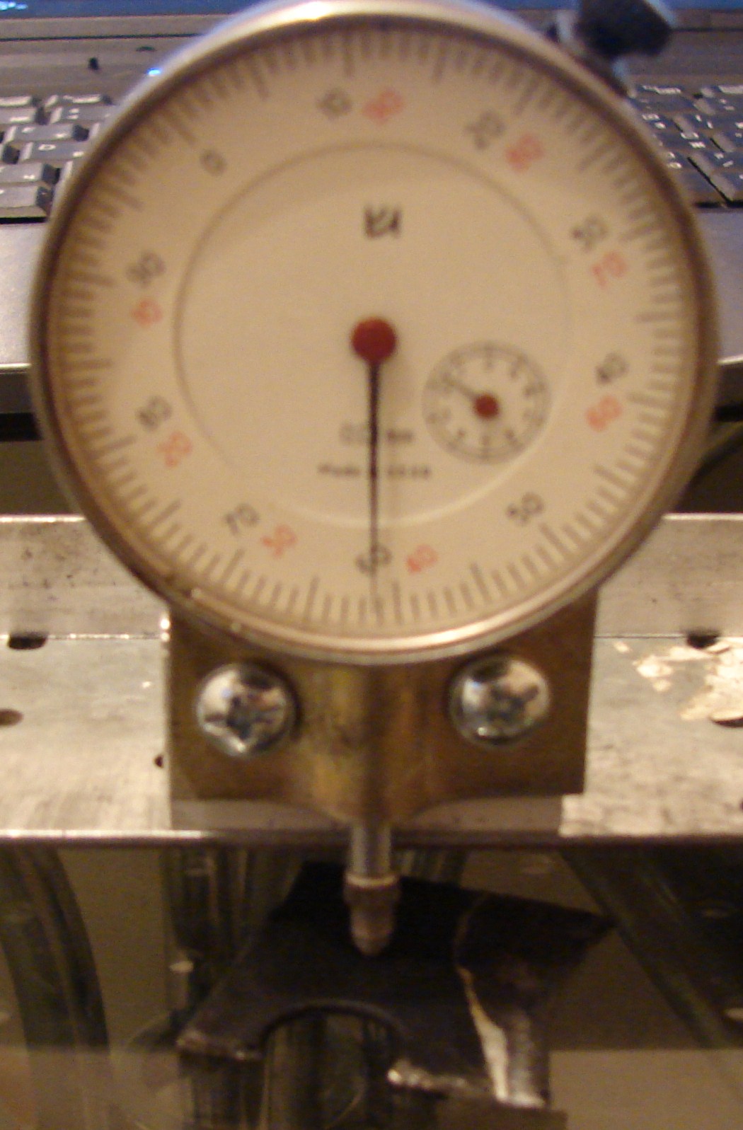

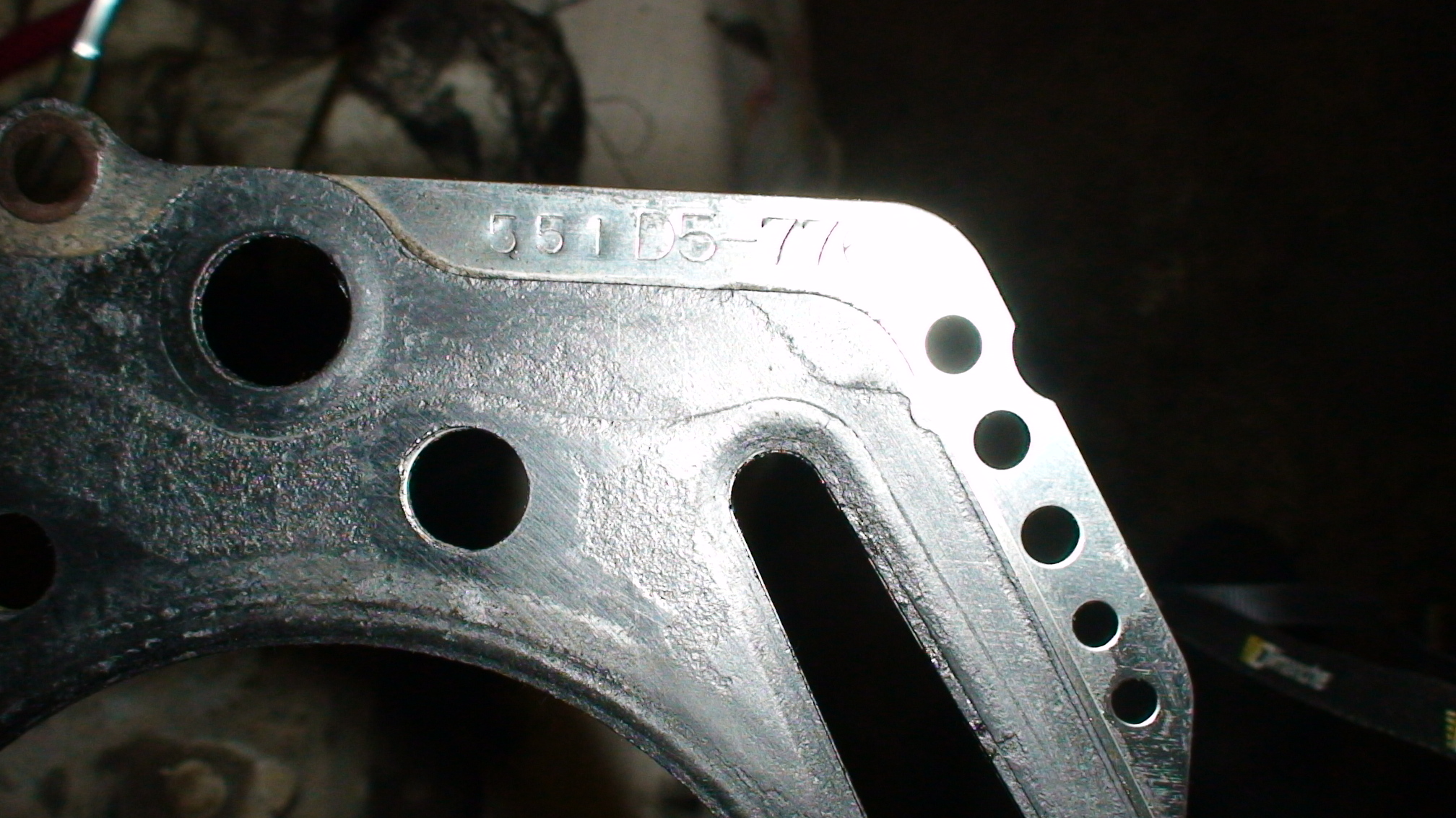

Вырезал менее поврежденный участок бывшей прокладки, замерил-1.62 мм. Получается, что у меня стояла самая толстая-1.6мм(5 отверстий-меток)? Или напрашивается вывод: БЕЗ МЕТОК-РОДНЫЕ ПРОКЛАДКИ с толшиной 1,6мм :*WALL*: :*HELP*:
1.62 мм
1.62 мм

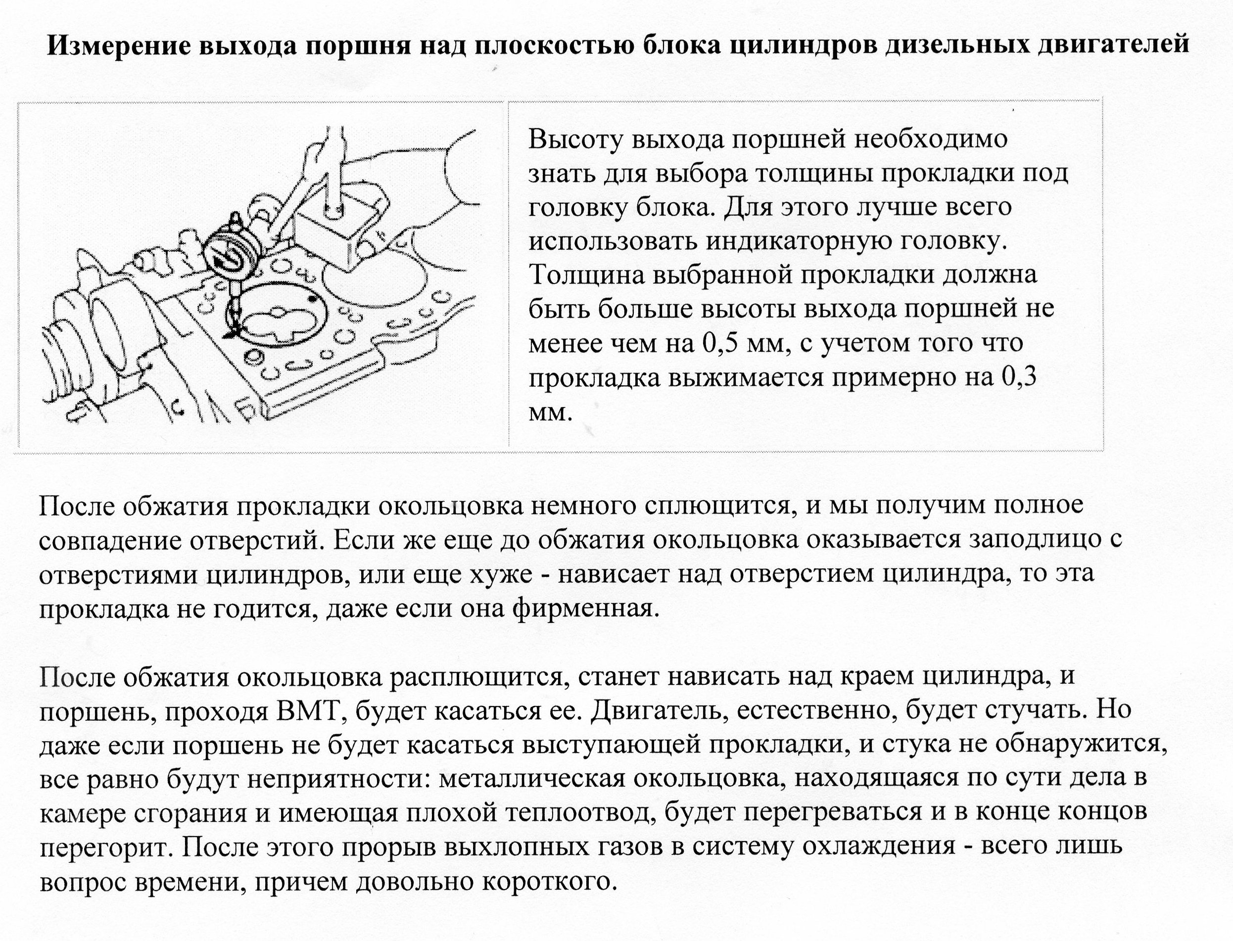

Наглядный пример-может многим поможет в выборе толщины прокладки:

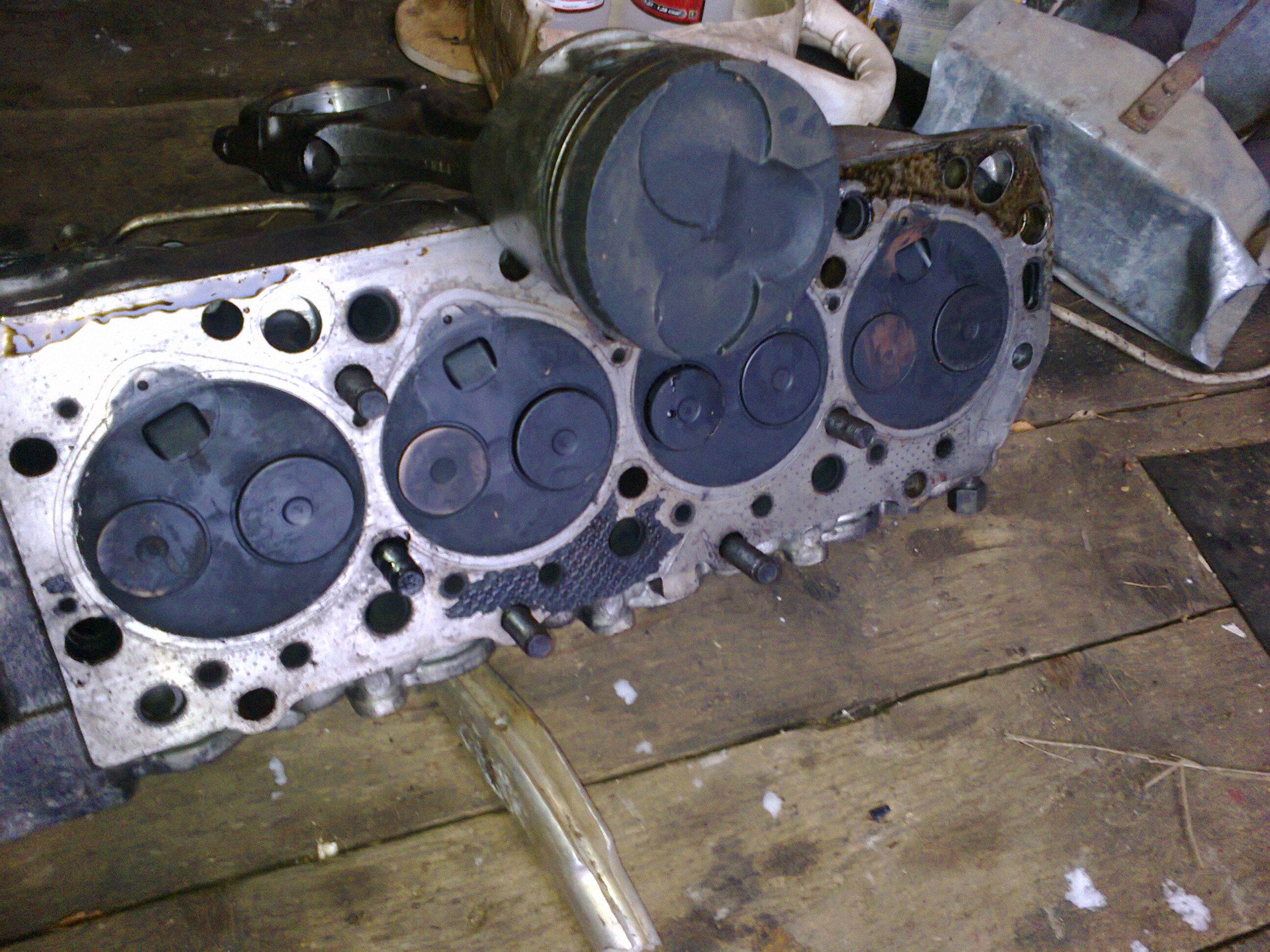

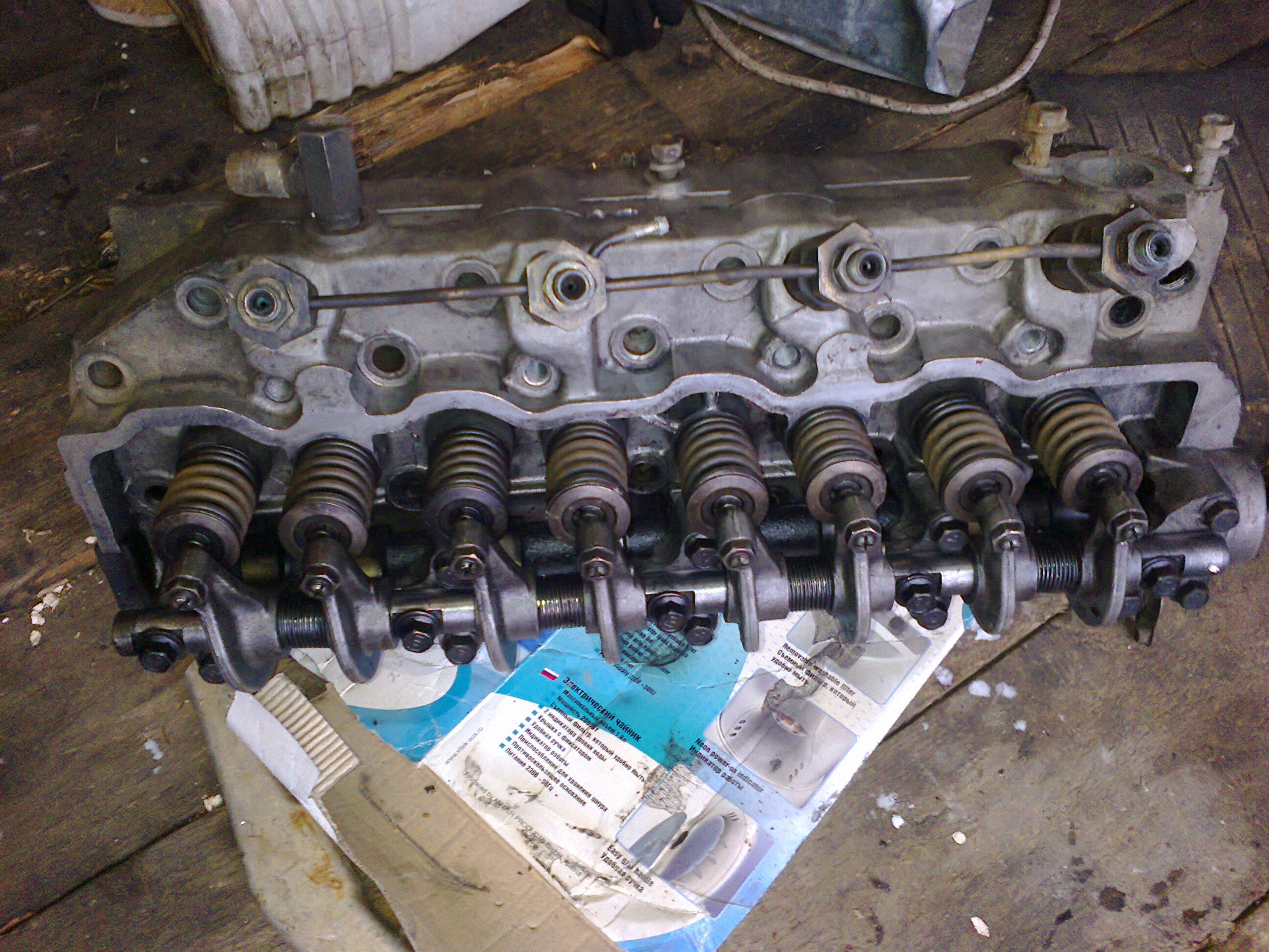

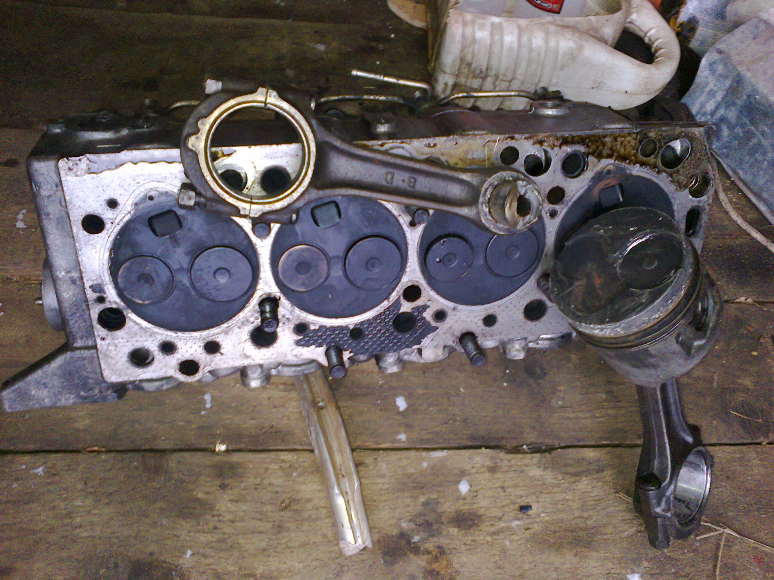

Вот фото моих поршней и головок.Корейскую новую покупал в сборе.Одна головка с БОЛЬШИМИ форсунками скорей всего рабочая.Вторая с движка купленого на разборке(клялись что двигатель супер)лопнувшая так что масло по трещине течет.Чтобы ни в чем не сомневаться просто купил новую.Про толщину прокладок вопрос вообще ни разу не стоял.

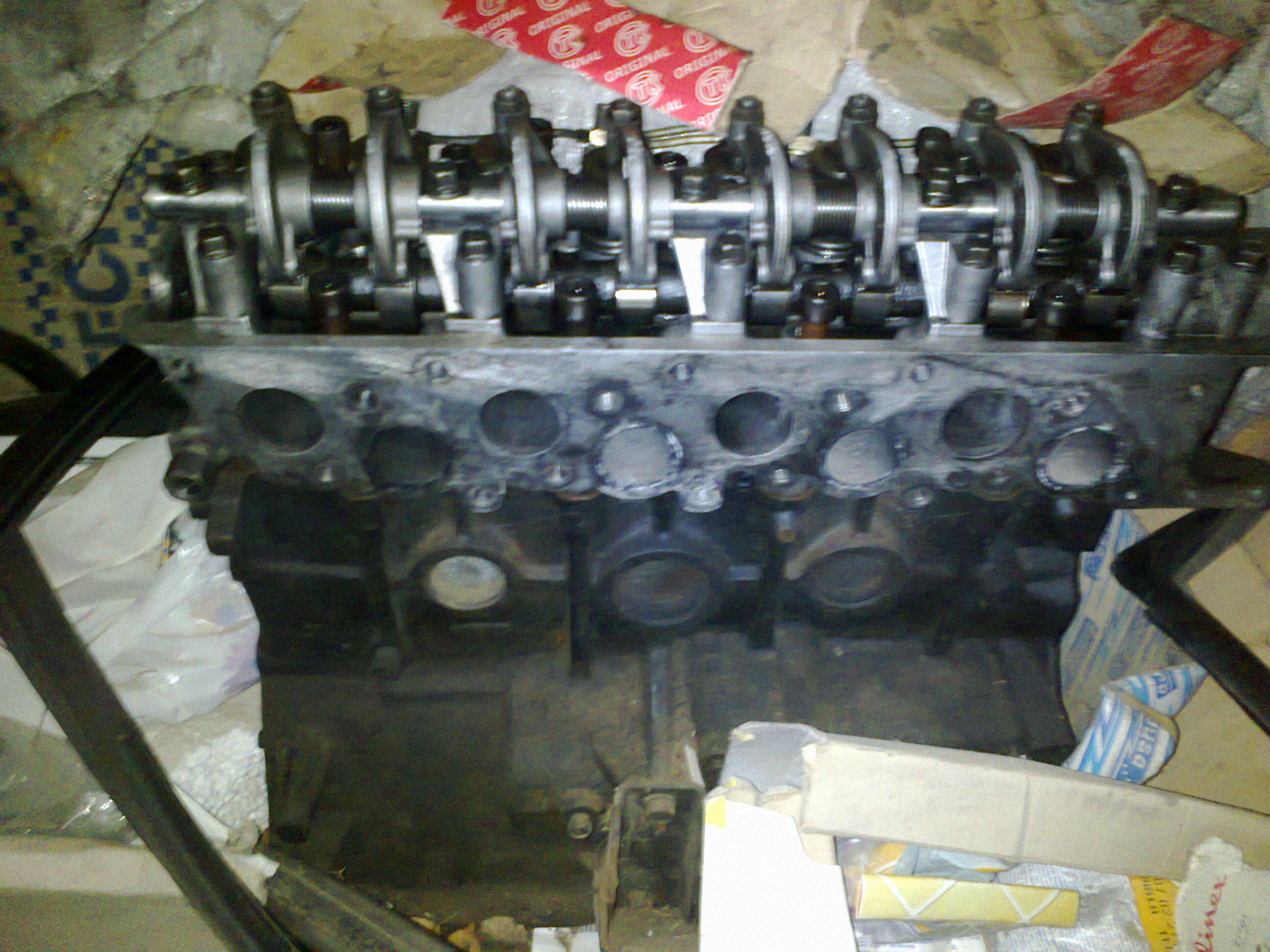

Дедон69. у вас поршня с выборкой под клапана-поэтому вы с прокладкой не заморачивались. А у меня без выборки (плоские,только выборка под форкамерой) и выступают на 0,615 мм (край паршня)-0,63 мм (центр поршня) в ВМТ. Смотрите предыдущие фото. Поэтому от толщины прокладки появляется вероятность ВСТРЕЧИ ПОРШНЯ С КЛАПАНОМ! :@=: Чего бы не хотелось! Поправте меня если я не прав.

Это называется от перестановки слагаемых сумма не меняется.У меня клапана торчат,в поршнях дырки,у вас в поршни ровные зато клапана утопленые.Нагар на поршнях толще чем разница в толщине прокладок.Поставьте самую толстую раз уж на то пошло.Я ведь писал уже,если цилиндры расточены по максимуму и поршни самые большие думаете у вас компрессия пропадет,из -за увеличившегося объема,эти сотые ни какой роли в принципе не играют.Разве что при шлифовке головы но там сотыми не обойдешься.Но я например себе на машину шлифованую голову никогда не поставлю.По поводу встречи клапанов с поршнями-зазор в клапанах грубо 0.3- 0.1,сравните разницу в толщине прокладок,и разница ваших измерений-0.015,тоесть на порядок отличается!

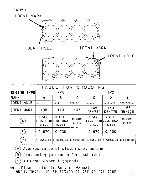

Для чего тогда пять ( не зря япошки придулали ) ремонтных размеров прокладок? Какой интересно минимальный размер от поверхности поршня в его ВМТ до клапана в закрытом состоянии? Я склонен тоже к установке новой ГБЦ (стою на перепутье-какую брать?).

А вот такая как считается 5 дырок-155 размер?

samus Судя по таблице, во вложении в конце стр.5, -1,55 мм. А какая у вас ГБЦ(клапана утоплены или выспупают) и на сколько выступает или утоплен поршень в его ВМТ? Есть ли метки (IDENT MARK) на блоке?

У меня на блоке выбита-3 ( в районе 4 цилиндра-см. стр.6 http://www.pajero4x4.ru/bbs/phpBB2/down ... =47991&t=1) замерил прокладку-1.6мм http://www.pajero4x4.ru/bbs/phpBB2/down ... =48000&t=1!? У вас там-же выбита цифра? А судя по таблице http://www.pajero4x4.ru/bbs/phpBB2/down ... p?id=47321 должна стоять 1,45мм!? 2метки-1,4,3метки-1,45,5 меток-1,55. Тут советуют брать самую толстую!? Я лично в раздумье!!!!!!!
