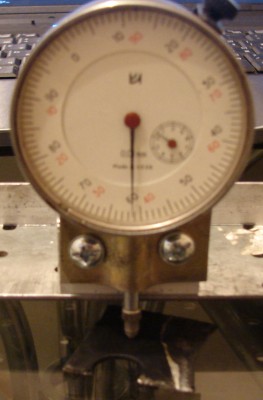

LCB
Наглядный пример-может многим поможет в выборе толщины прокладки:

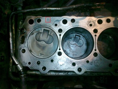

Добавлено: 08 фев 2012, 14:08
LCB
У меня на блоке выбита-3 ( в районе 4 цилиндра-см. стр.6 http://www.pajero4x4.ru/bbs/phpBB2/down ... =47991&t=1) замерил прокладку-1.6мм http://www.pajero4x4.ru/bbs/phpBB2/down ... =48000&t=1!? У вас там-же выбита цифра? А судя по таблице http://www.pajero4x4.ru/bbs/phpBB2/down ... p?id=47321 должна стоять 1,45мм!? 2метки-1,4,3метки-1,45,5 меток-1,55. Тут советуют брать самую толстую!? Я лично в раздумье!!!!!!!
