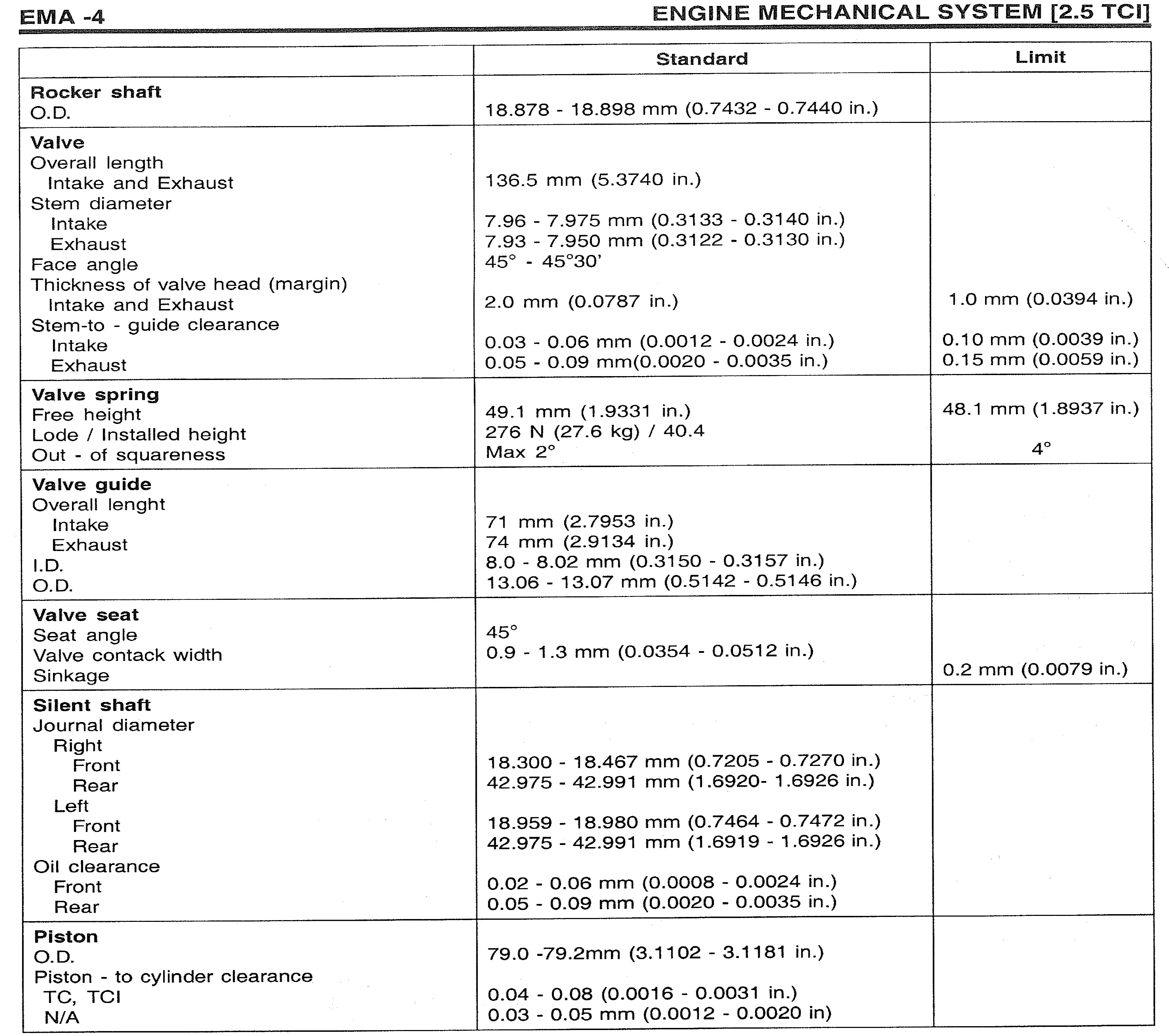

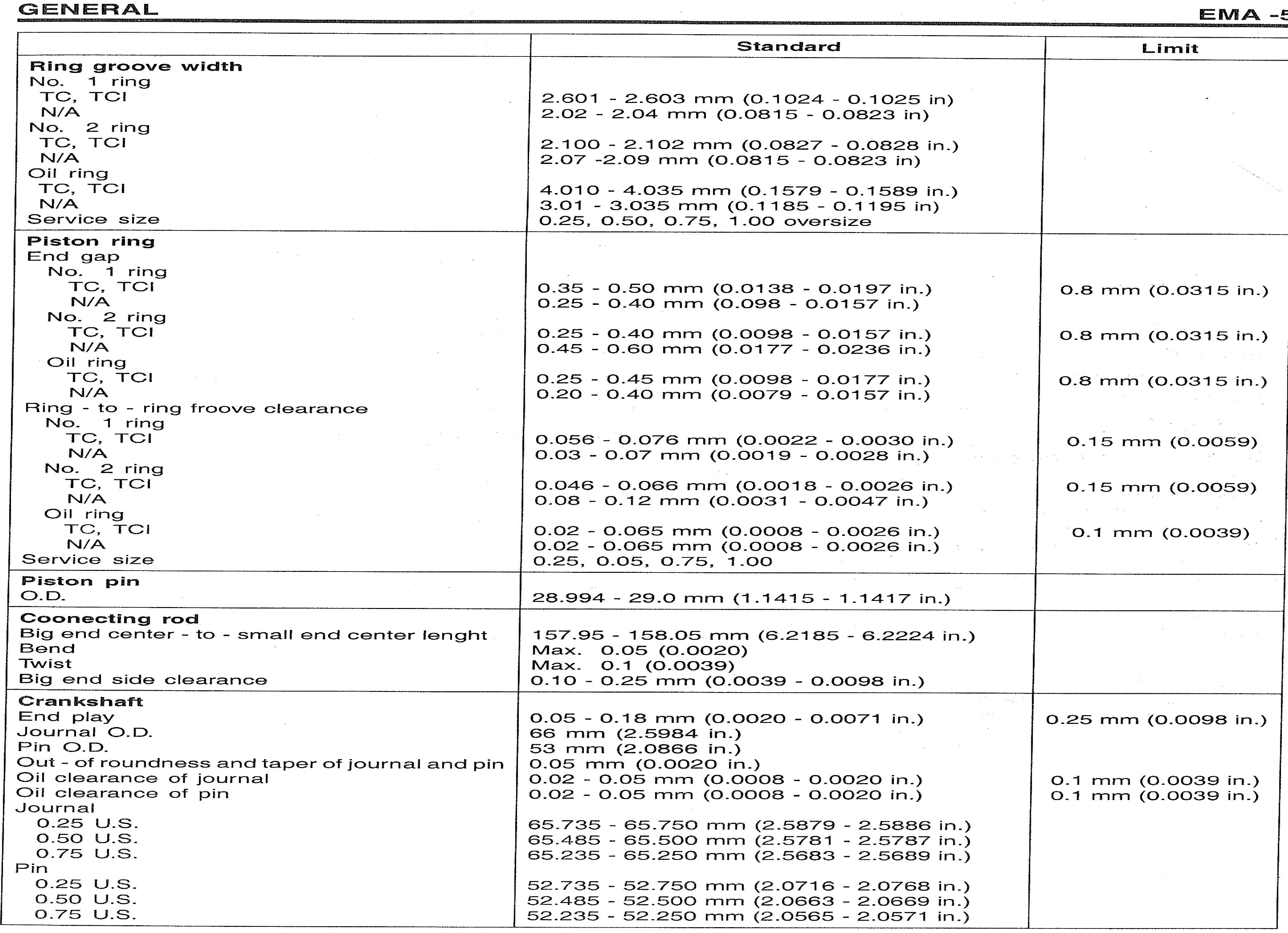

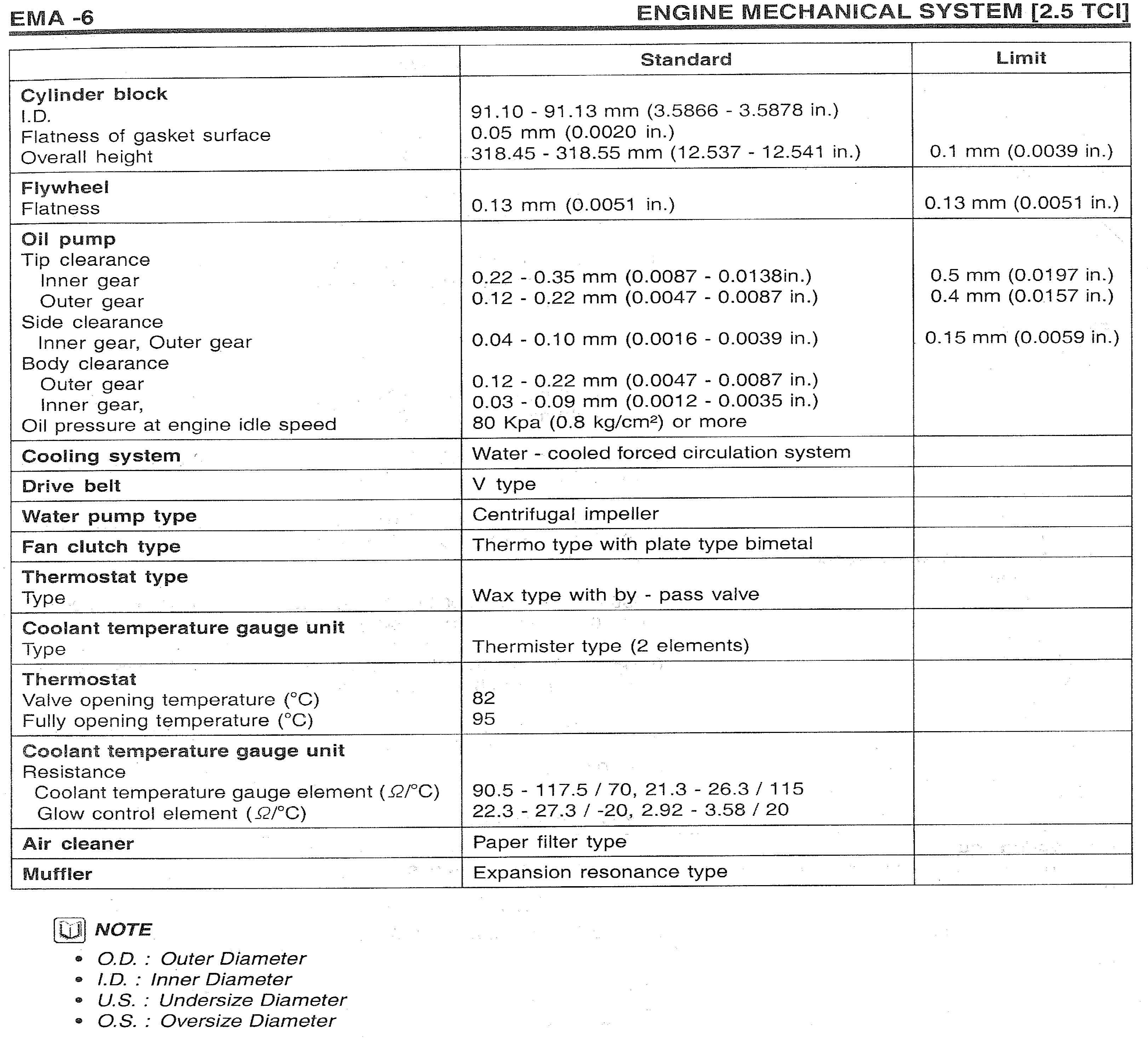

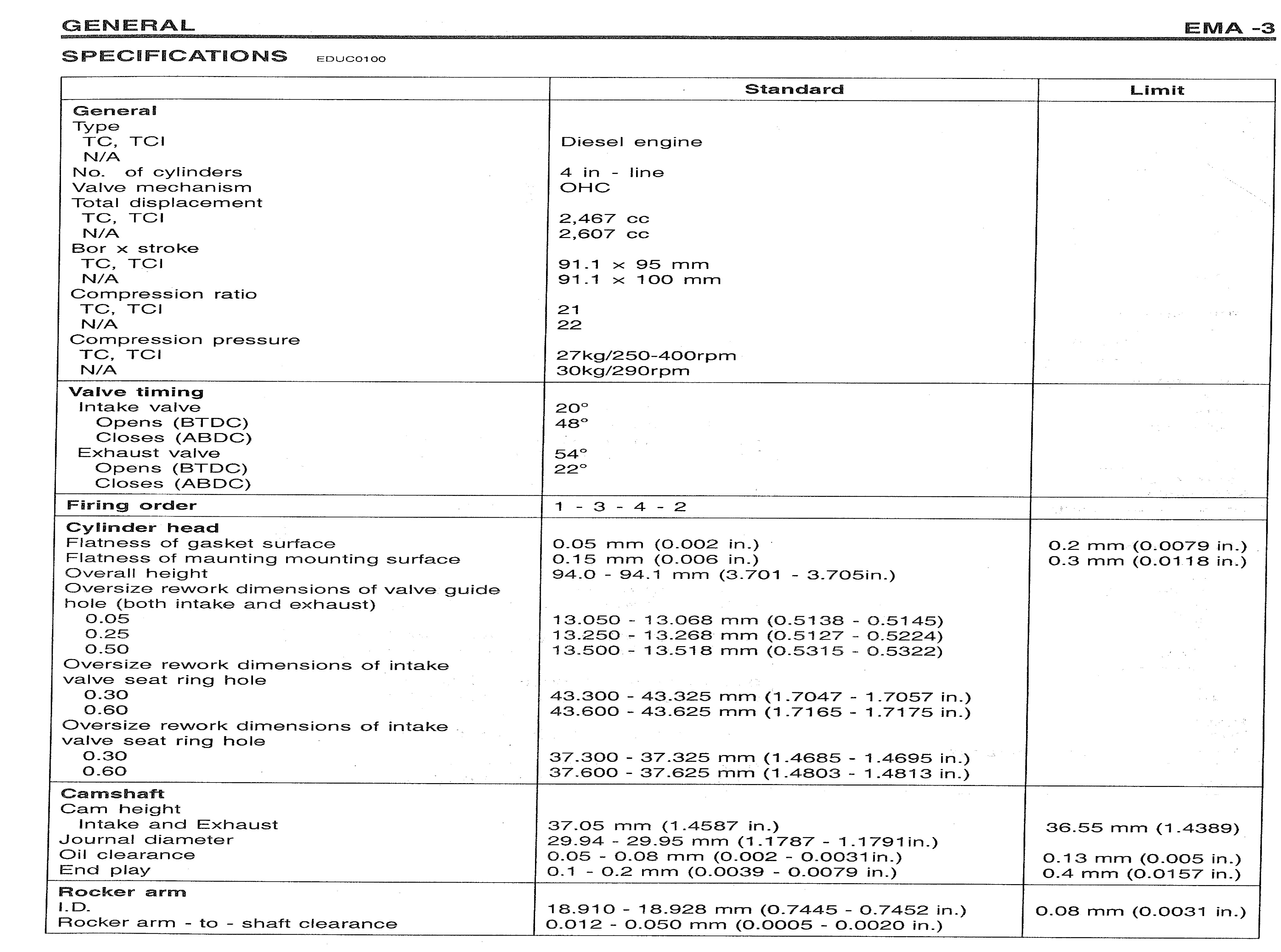

т.к. обострился мой интерес к этой теме, начал копать
в аттаче глава "Engine Mechanical System" из "Hyundai H1 Shop Manual"
рассматриваются 2 двигателя 2.467сс и 2.607сс
короче надо вин старекса с D4BB 2.6 и D4BB 2.5 ТС
зы: fuck, файл толстый
