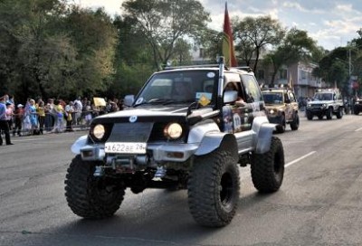

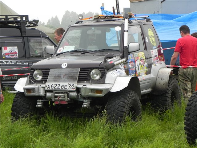

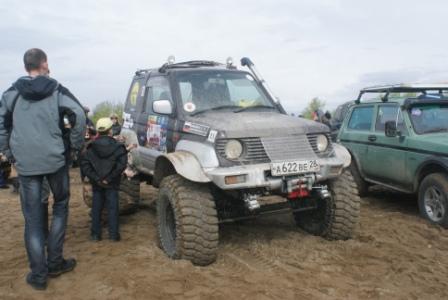

Вот у нас на трофи рейде. Это похоже кащей-11

прикольный говномес! мотору не сладко приходится наверно такие тапки крутить :)
мосты интересно от чего?
мотор мини это один цилиндр Nissan Safari c td-42!!!!!

мосты похоже от уазки

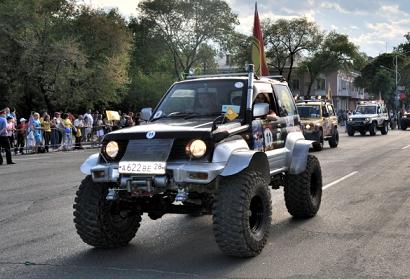

Фоты бы получше да описания побольше...
Где сам хозяин то?

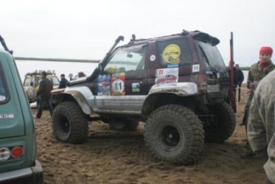

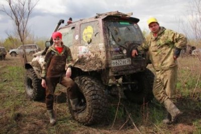

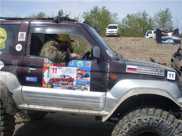

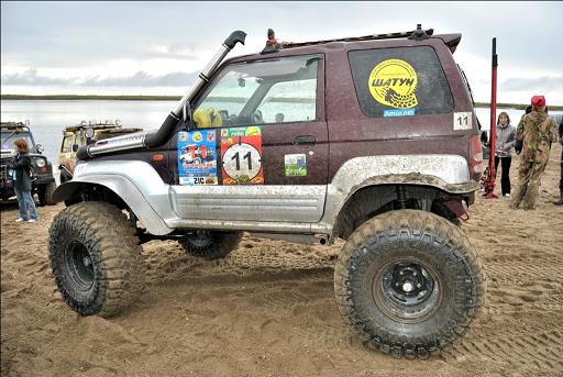

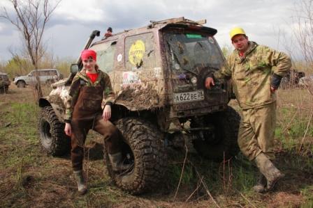

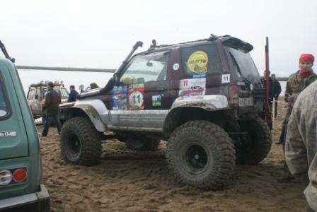

Извеняюсь что потерялся, спортивный сезон был не лёгким. Вылезло несколько детских болезней, в результате только третье место в классе прото.Мосты выдержали 37 булки,по болоту едет очень хорошо, по грязи тоже не плохо. Передний мост заварен намертво, в заднем бтэровская блокировка, за сезон с механизмами мостов неприятностей не случалось. Правда на последнем этапе задний мост лопнул по месту стыковки но это дифект проварки.Вес машины составил 1460кг. По итогам испытаний выяснилось что машина имеет положительную плавучесть, правда только с закрытыми дверями. Ради эксперимента проплыли 10 метров пока вода в салоне не поднялась до сидений, на этом эксперимент прекратили. Фото постараюсь найти и выложить. если будут вопросы задовайте, отвечу.
