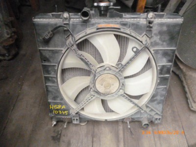

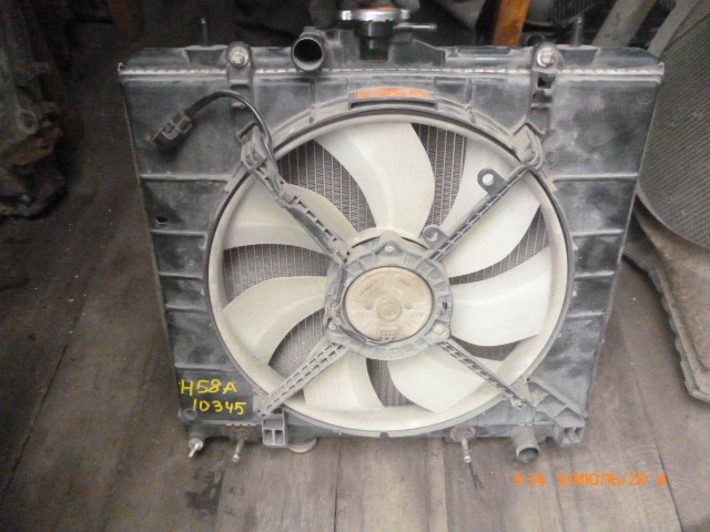

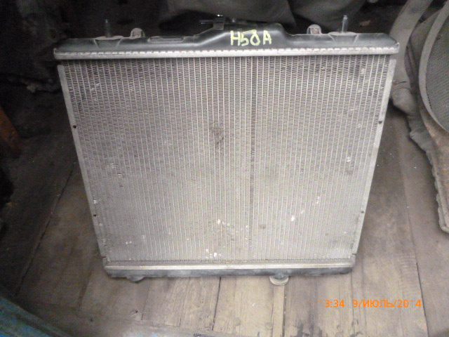

Re: Потек радиатор поиск замены
Потек радиатор, заказал здесь http://parts.japancar.ru/?code=parts&mo ... partsoldng. Цена 1200 + 800 (доставка, упаковка). Ждал 10 дней. Радиатор вместе с вентилятором. Вот как-то так.
viatitch43, отпишись подробнее, если возможно. Фоты приветствуються. Нужны партнамберы, размеры и прочее.
А тебе не кажется,что человек,не в курсе про то что проблема только с поиском радиатора на джуниоры и отписался о том,что просто купил контрактный радиатор с электровентилятором на свой 58ой миник ?ViRuZzz писал(а):viatitch43, отпишись подробнее, если возможно. Фоты приветствуються. Нужны партнамберы, размеры и прочее.
Да, я купил контрактный. На джуниор радиаторы вот здесь http://parts.japancar.ru/?code=parts&mo ... ERO+JUNIOR
