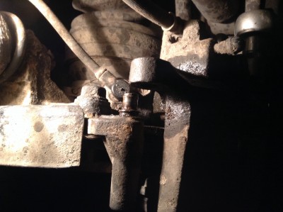

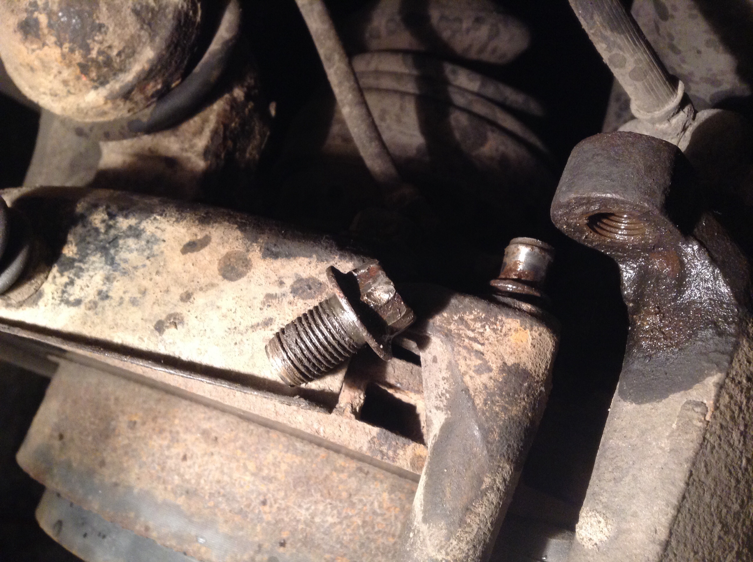

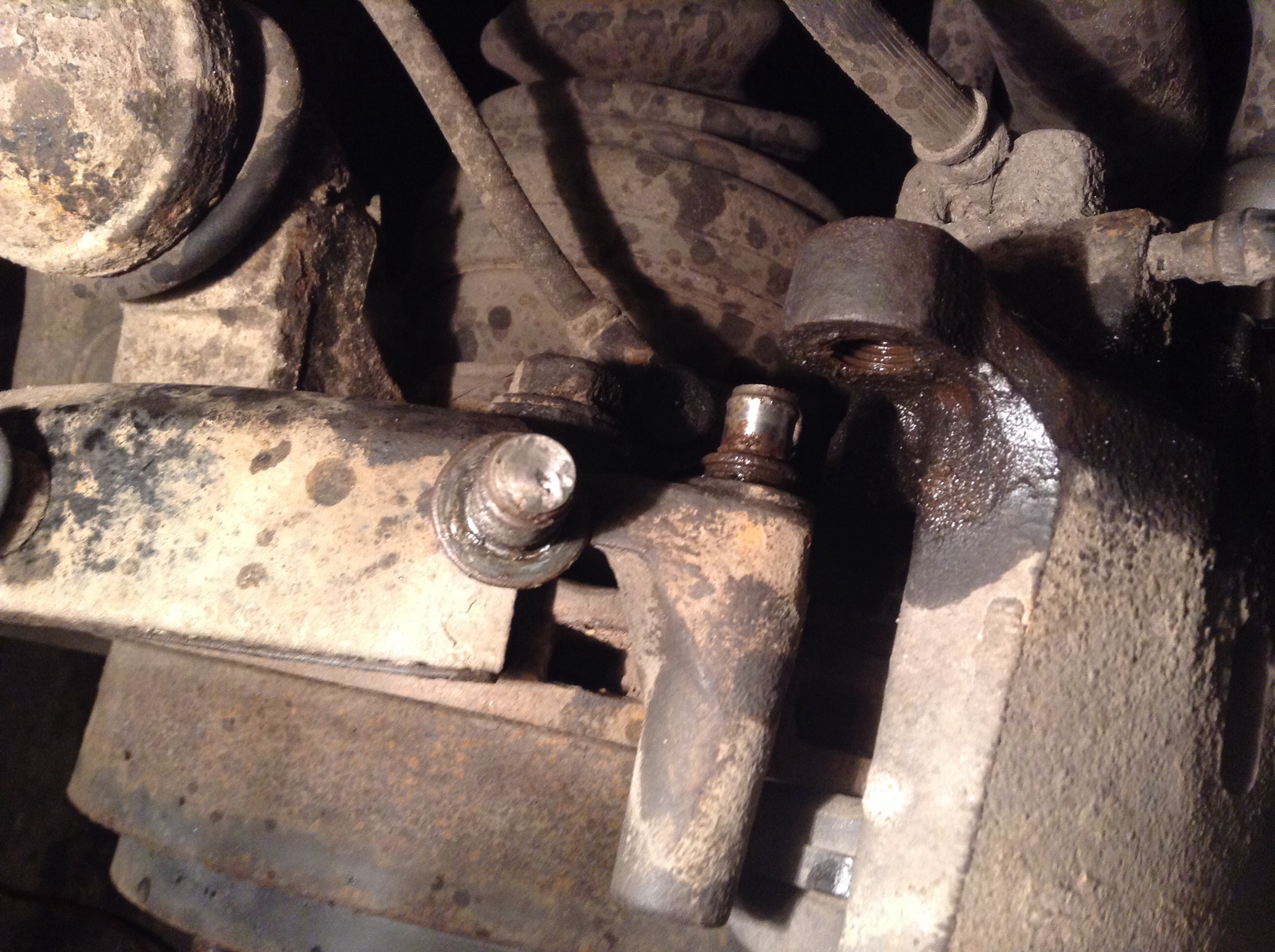

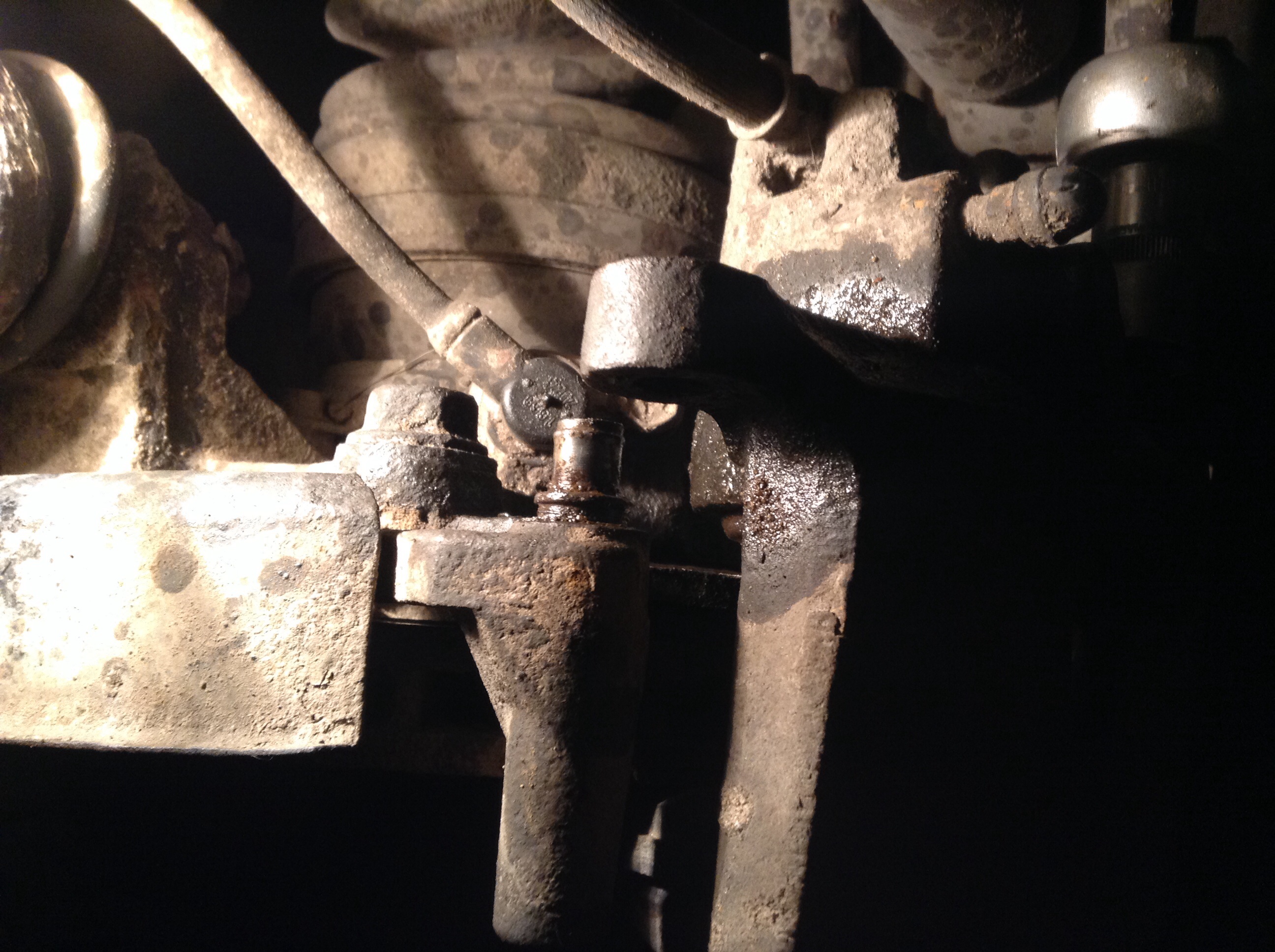

Замена колодок оказалась заменой скобы;( год не лазил, терь буду почаще смазывать, направляющие.

О! Вот и я совсем недавно в этим же столкнулся!drift king писал(а):Замена колодок оказалась заменой скобы;( год не лазил, терь буду почаще смазывать, направляющие.
Начался сзади такой неприятный звук, когда отпускаешь тормоза и машина начинает катиться. Эдакие щелчки.
Полез в суппорт, а он заклиненый насмерть.
У левого заднего обе направляющие лопнули при откручивании (как в вас на фото), справа удалось открутить без потерь, предварительно подергав все и обстукав. Но процесс тоже уже подходил к концу, как и слева...
Теперь все перебрал и смазал нормальной керамической смазкой Лики-Моли. Которая до 1400 градусов.
Пока все работает как часики, тьфу-тьфу-тьфу...

drift king, скобу можно спасти.

Высверлить? Или что?shubba писал(а):drift king, скобу можно спасти.

Скобу снять и погреть хорошенько, потом зажать в тиски огрызок направляющей и попробовать провернуть.
Ещё как вариант, приварить к торчащему огрызку направляющей большую гайку, во время сварки направляощая нагреется, сразу полить её водой и провернуть за приверенную гайку.

Надо приварить не гайку а болт, поперёк и обварить его нормально. А потом в тисках его шатать. У меня тоже было так. только болт помог, а гайка нет.

Не важно что приваривать, главное приварить как следует, приэтом сильно разогреть направляющую, а потом резко остудить и провернуть

Важно. у болта площадь соприкосновения с тисками больше и поэтому не провернется в тисках, а у гайки дэцл. Сам через это проходил. Отвозил скобу в токарку и токарь разные варианты пробовал, в том числе и гайку, и помог только болт, приваренный поперёк.

Гайка в тисках провернётся
если тиски малюсенькие и привёрнуты на кухне к табуретке то вполне возможно.

Да нет. диаметр направляющей маленький и гайка соответственно маленькая. Если направляющая нормально закисла, то провернет и грани срежет. Возможно на скобу придется чего нибудь наставлять, я имею ввиду рычаг подлиннее, чтоб свернуть направляющую.

хосподи... вот спорщики...
наварить гайку, а саму втулку нагреть горелкой, и направляющую аккуратно расшатать ключом.
слезет, никуда не денется

Просто здесь вся проблема, именно в том как закисло, если не сильно то можно и ключом. А так как у меня было, вилы. Думал что скобу буду новую покупать, еле сорвали с рычагом.

Самое главное это нагреть
