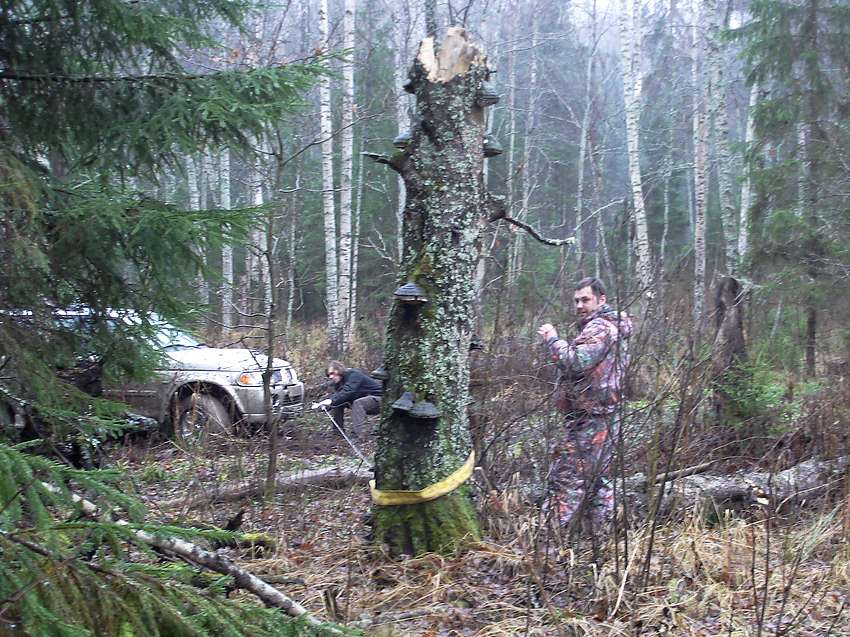

Пожалуйста! Разворот с помощью лебежения вбок.

Вот тут я лебедился вбок. Лебедка тогда стояла в штатном бампере, на той самой самодельной площадке, с которой началась эта тема. Кстати, роль штурмана выполнял MrBullyDozer ::-):
