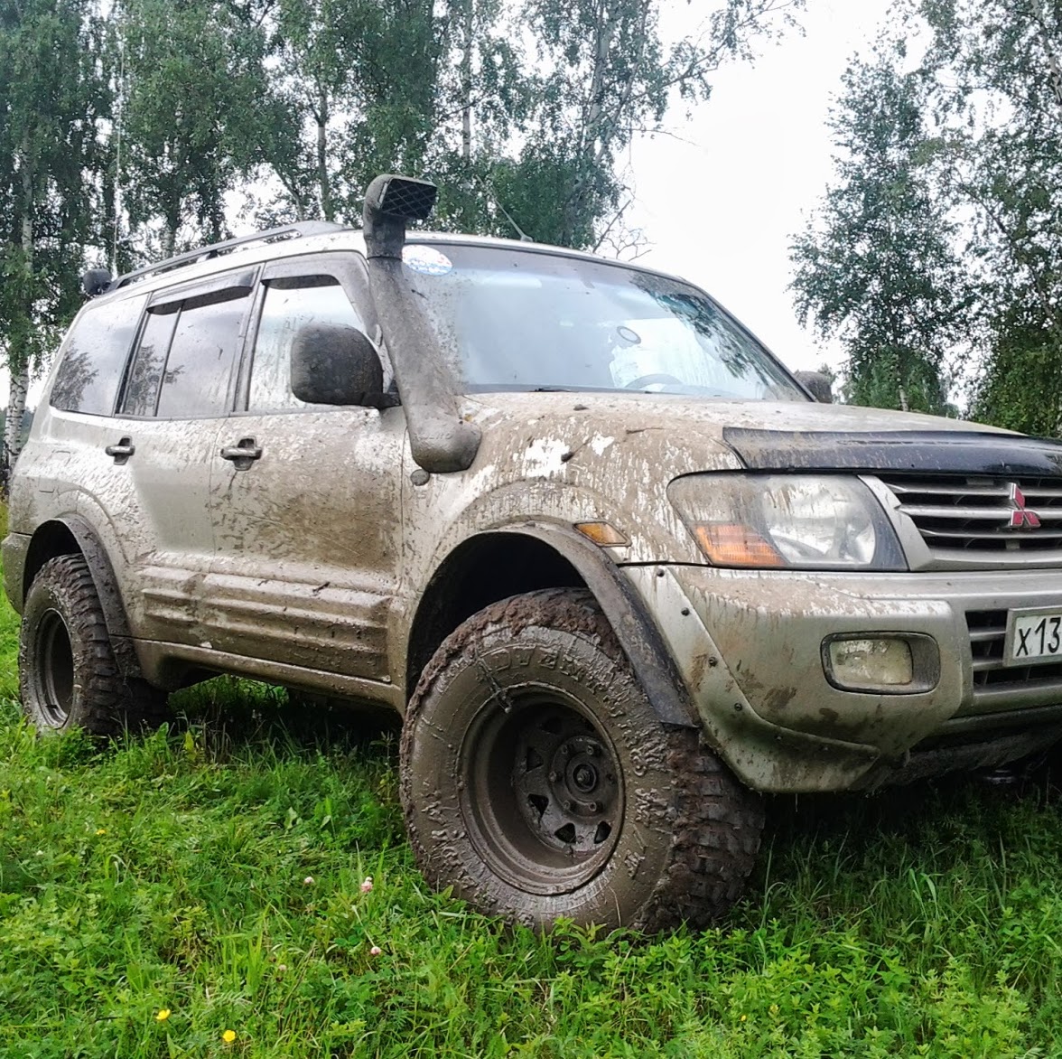

Второй год докатываю резю 305/70/16,диски стальки 8'' вылет минус 44...Чиркает на бездорожье.Подгонка болгаркой переднего бампера и зоны брызговика обязательна.Лифт 2".
Фото прошлогоднее, с грибов.Сорри, какое было.
