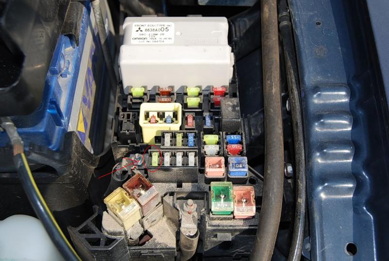

Andyfour писал(а):
743050 писал(а):
Точно, Энди, на моем Европейце 3.2 нет вентилятора, за какой фарой нашел фишку?
Соединение фишка - реле - провод вентилятора к реле? Так?
Как? Где? И чем? Закрепил релюшку - или просто болтается?
Пробил в Экзисте - номер реле - это реле противотуманных фар. Ошибки нет?
Буду благодарен. Собрался ставить.
1. провод с фишкой лежит где-то у левой фары, там где должен стоять вентилятор. конкретнее сказать не могу (не помню уже), но думаю сняв решетку его легко найдешь.
2. реле ставится на свое место в подкапотном блоке предохранителей. вот фото по которым я ориентировался (с машины у которой ЕСТЬ вентилятор).
3. болты 4 шт. они есть на схеме где сам вентилятор... я просто купил аналог из списка. соотв. те болты, номер которых я дал подходят по длине и тд.
4. ничего на зиму отключать не нужно- это ШТАТНЫЙ девайс, который почему-то отсутствует у ЧАСТИ машин...
А реле вентилятора как я понимаю , верхний ряд справа?

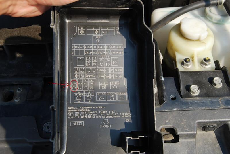

Извиняюсь что не по теме но спрошу тут.
Не подскажите за что отвечает вот этот предохранитель (см. Фото)
Сегодня обнаружил что у меня его нет просто пустое гнездо. Машина дизель 2007г. 165л.
Вот и ломаю голову нужно ли его ставить подскажите кто знает.

zoranz писал(а):Извиняюсь что не по теме но спрошу тут.
Это на значок "check engine" на БЕНЗИНОВЫХ моторах.
на дизеле другой...
на дизеле другой...
В мануале нашел что это предохранитель бензонасоса так что к "check engine" отношения никакого не имеет. Зачем вводить людей в заблуждения если не знаешь на 100%.
Но вопрос остается открытым у кого нибудь на дизеле этот предохранитель есть?

ну да, мануал не смотрел (нет его под рукой), ответил по виду значка (что-то читал в мануале когда купил машину).... но ответ напрашивается сам, раз уж мануал прочитан... в моем П4 его тоже нет...
