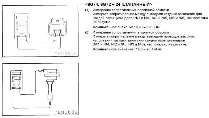

Есть стандартная проверка (во вложении).
Но может прошивать, когда катушка нагревается - намотка расширяется, зазор между витками уменьшается, и возникает пробой. Поэтому хочу нагреть и померять еще и на горячую. Что в общем-то тоже ничего не гарантирует. Еще у меня лежат катушки от 6G72(24 кл.), они другие, но принцип тот же. Хочу их приколхозить, с ними попробывать.
А как проверить провода(ну кроме стандартной проверки сопротивления) - я даже не знаю...
Менять все кучей - тоже не вариант(6600 катушки хундаевые и 1800 провода хундаевые = 8400) совсем не бюджетно, я уж молчу про оригинал...
