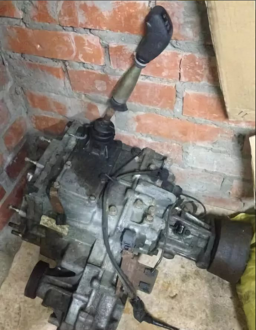

А не подскажете, можно ли подлезть к датчикам раздатки из салона, если открутить переднюю пластиковую консоль..?
Раздатка не Super Select 2, а такая, как на старых паджеро спорт стоит...
Картинка во вложении.

Нет.ivan_v писал(а):А не подскажете, можно ли подлезть к датчикам раздатки из салона, если открутить переднюю пластиковую консоль..?
