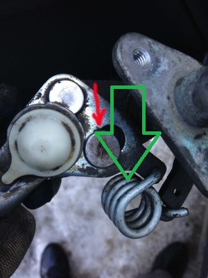

Дело было вот в чём: ЭТО что? Почему у нас (у всех) другой узел?
Трапеция дворников лобового стекла. Проблемы.

Re: Трапеция дворников лобового стекла. Проблемы.
[quote="str71"]Всем спрасибо за ответы. Сегодня наконец погода позволила снять трапецию

- трапеция чужая.jpg (38.26 КБ) 3467 просмотров
любопытство......
Так то японский авто не только леворульный
умылLebed писал(а):Так то японский авто не только леворульный
Забей
ИМХО, главное что бы слесари помнили))) И специалисты из гаражей))))))
