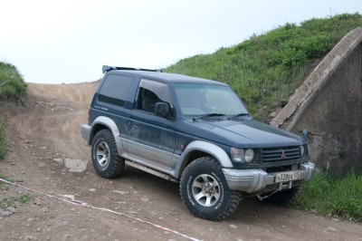

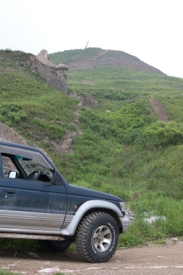

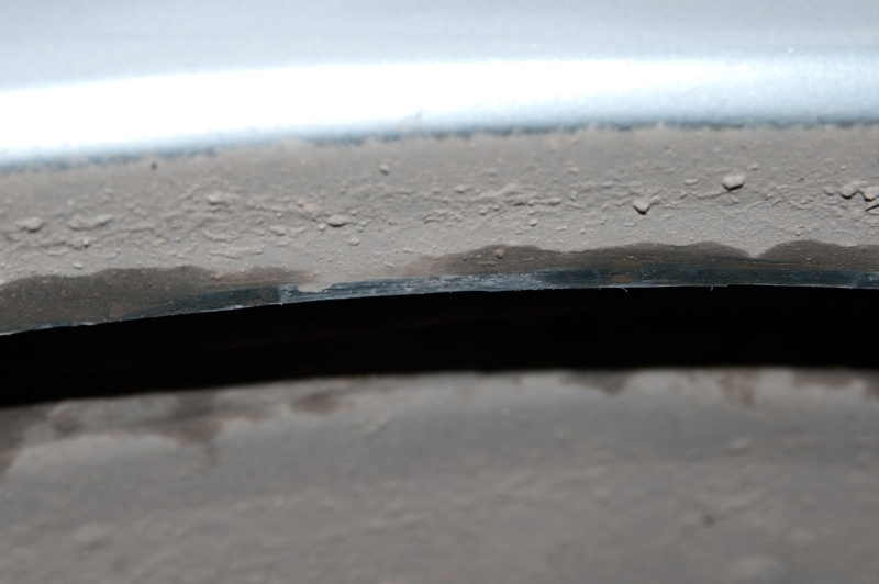

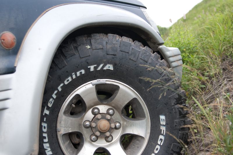

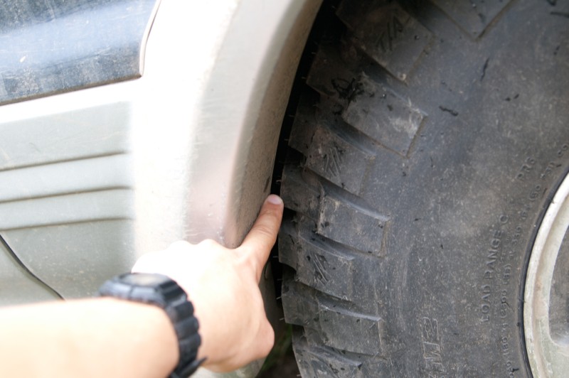

Замер рулеткой - диаметр 832мм, или 32.8 дюйма. Ну не совсем 33, да...
Хотя 33" = 838мм, разница в радиусе 3мм - непринципиально, я думаю.
Ширина беговой дорожки - что-то чуть больше 18см. Суми SL850 с дорожкой 215мм откровенно плавала по трассе при скоростях более 90, посмотрим как эта себя вести будет (хотя быстрее 100 не езжу). Завтра еще демпфер пойду искать...
Покатался в бодром темпе по военным дорожкам, с пробоями подвески и вывешиваниями. Итог - при ловле мордой хороших бугров (т.е. на сжатии верхних отбойников) чуть натирает пластик передних арок. При статическом вывешивании ничего нигде не контачит, хотя запасу местами остается лишь около сантиметра.
Решил пока ничего не резать и не лифтовать. Коротыш и так-то не верх управляемости, а по грунтовкам мне носиться много приходится...

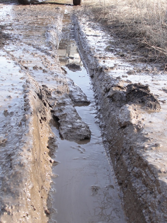

зы. ахда, брызговики забрали дух тайги и колея от МТЛБ. вместо родных будут тонкие резиновые, так что тоже не натрет
зыы. несмотря на архидохлый моторчик, после родных 31 никаких изменений динамики не почувствовал.
Диагональ, заднее правое висит
Зад без запаса
Зад без запаса
общий вид
общий вид
перед в статике
перед в статике
форт
форт
"мега"потертость на пластике
