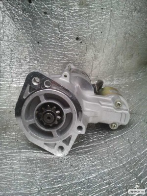

снял стартер, поменял на новый (тайвань), стартер не становился пока не убрал маслянный щуп, когда все собрал, щуп не становится на место. то есть либо ставим стартер, либо щуп. такой выбор. КАК ТАКОЕ может быть?((((
когда снимал стартер старый был не прикручен, болтался, то есть проблема давно
кто сталкивался и как решал?

Видимо стартер не подходящий, как говорят "не родной", обычно никаких проблем не возникает, надо смотреть по номеру и искать есть отличия.

+1.Посмотри диаметры электромотора стартеров,сравни.Может сможешь вставить щуп поколдовав с изгибом ушка крепёжного от корпуса щупа.Ermakoff писал(а):Видимо стартер не подходящий, как говорят "не родной", обычно никаких проблем не возникает, надо смотреть по номеру и искать есть отличия.

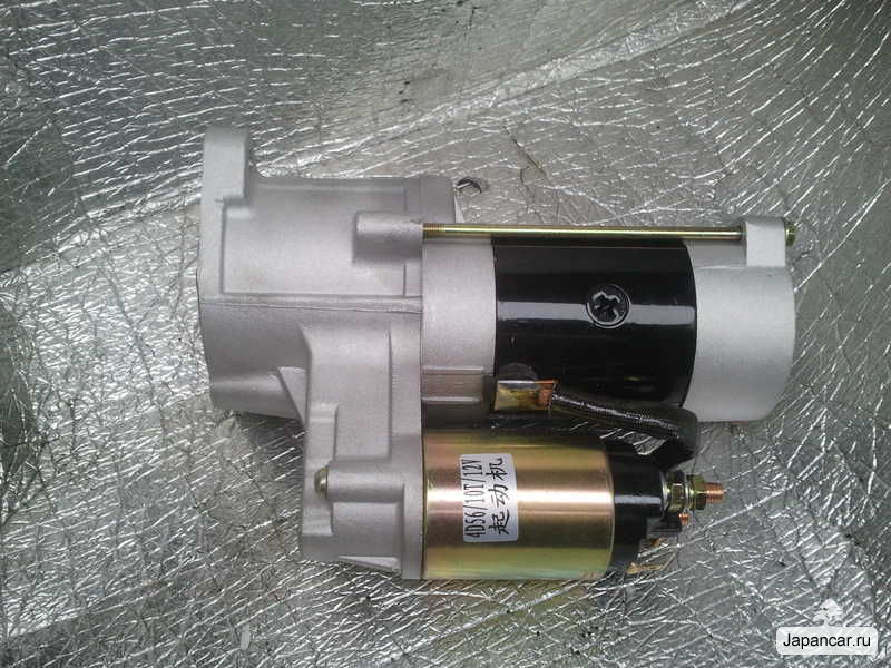

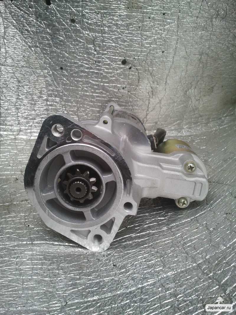

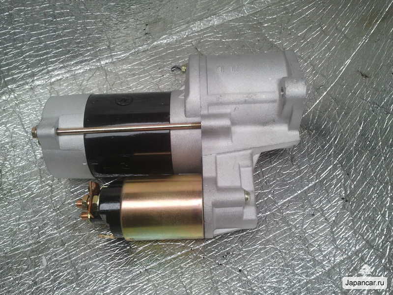

стоял такой как на фото, такой и поставил(((
колдовали вдвоем с мастером, кто не смотрел, нифига понять не могут как все родное может не "стрелять"(((
по полному номеру кузова сверял стоял именно такой
трубка щупа, встает не доконца стопорного буртика. получается трубка начинает входит и из-за стопорного буртика упирается им в стартер и не вставляется до конца примерно 4-6мм(((

х.з. как такое может быть
сегодня снял стартер вбил трубку и потом вбивал деревяшкой стартер между трубкой и колоколом
все встало, но чет так не должно быть(((((((((
