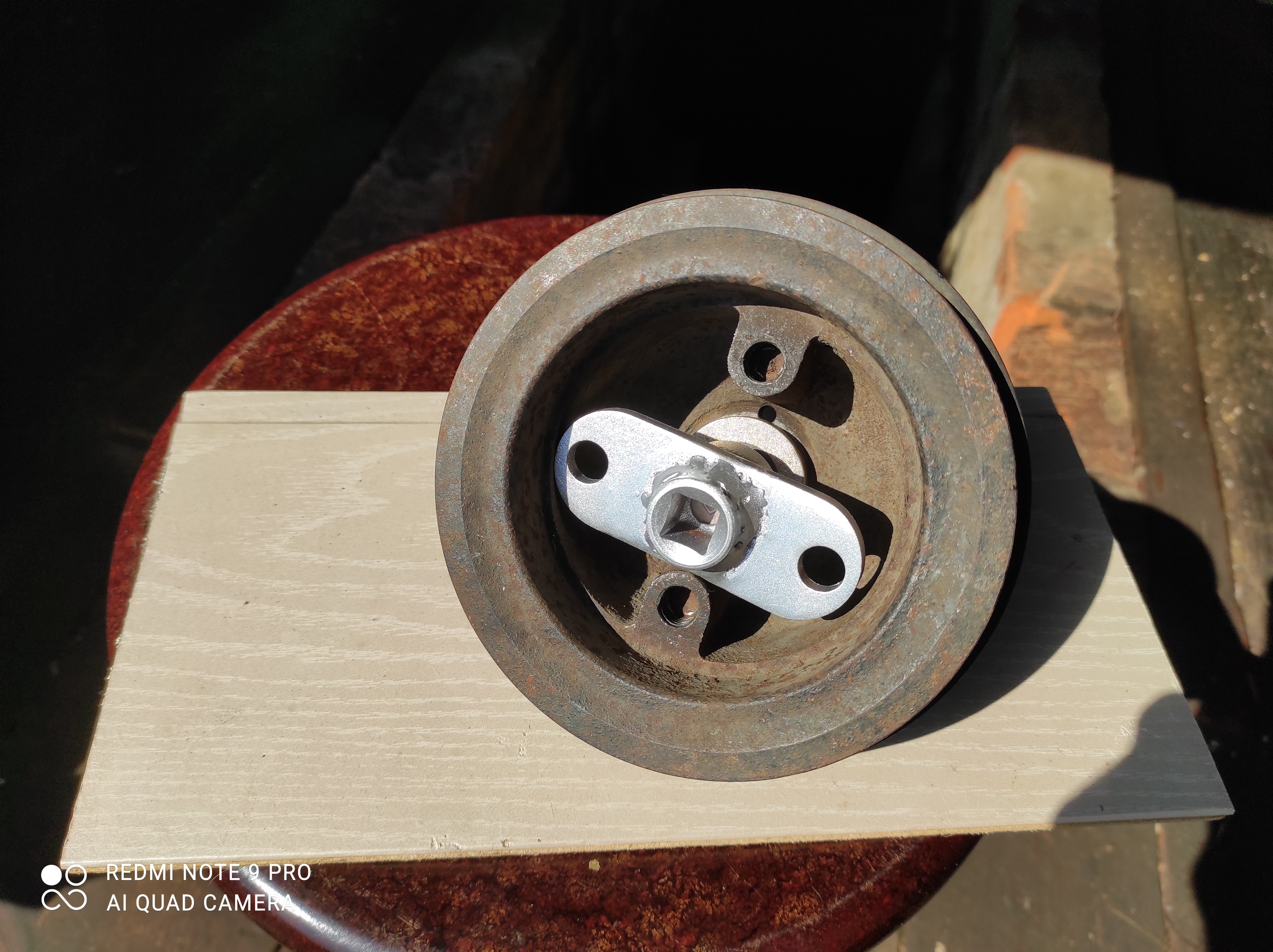

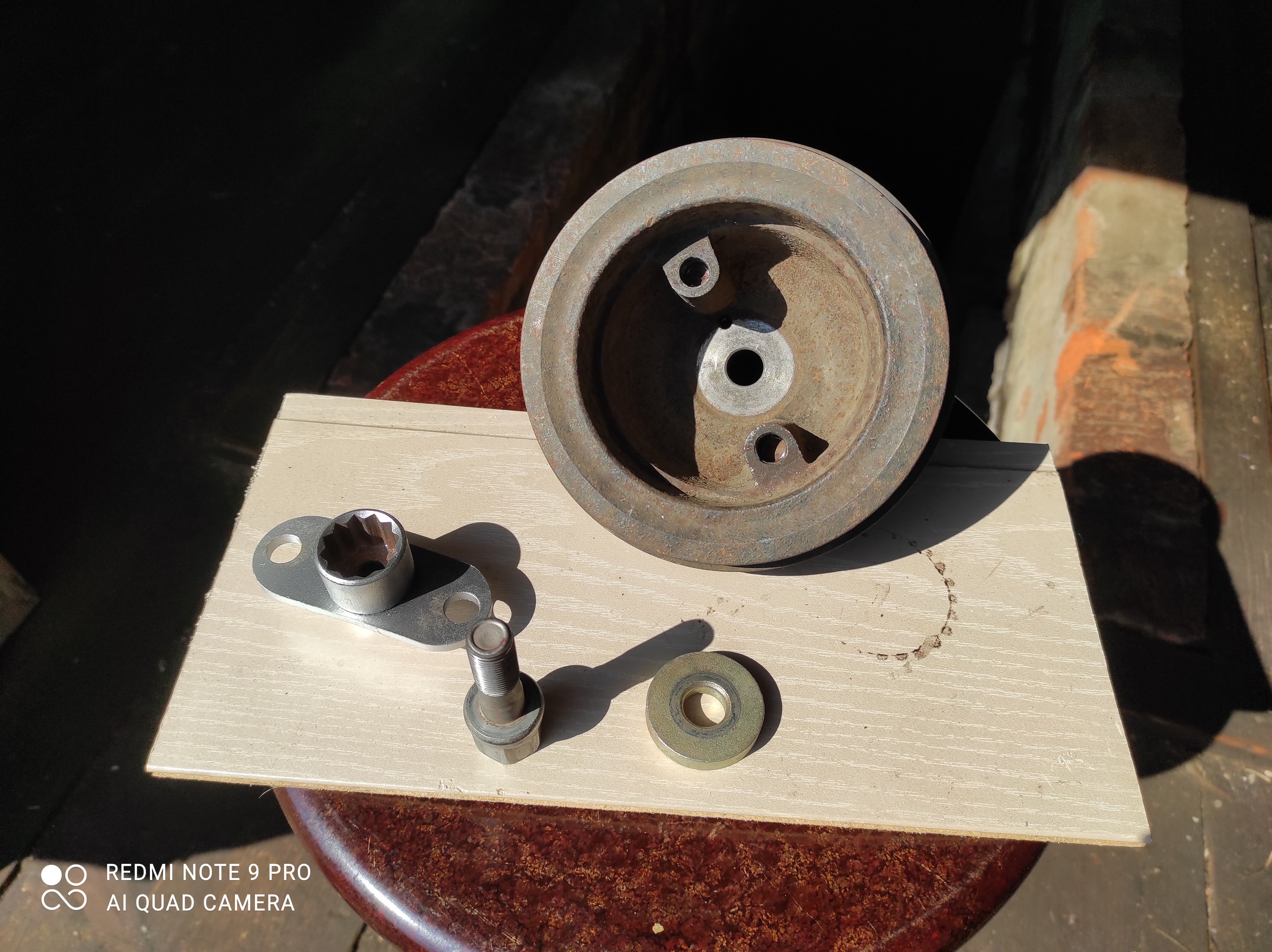

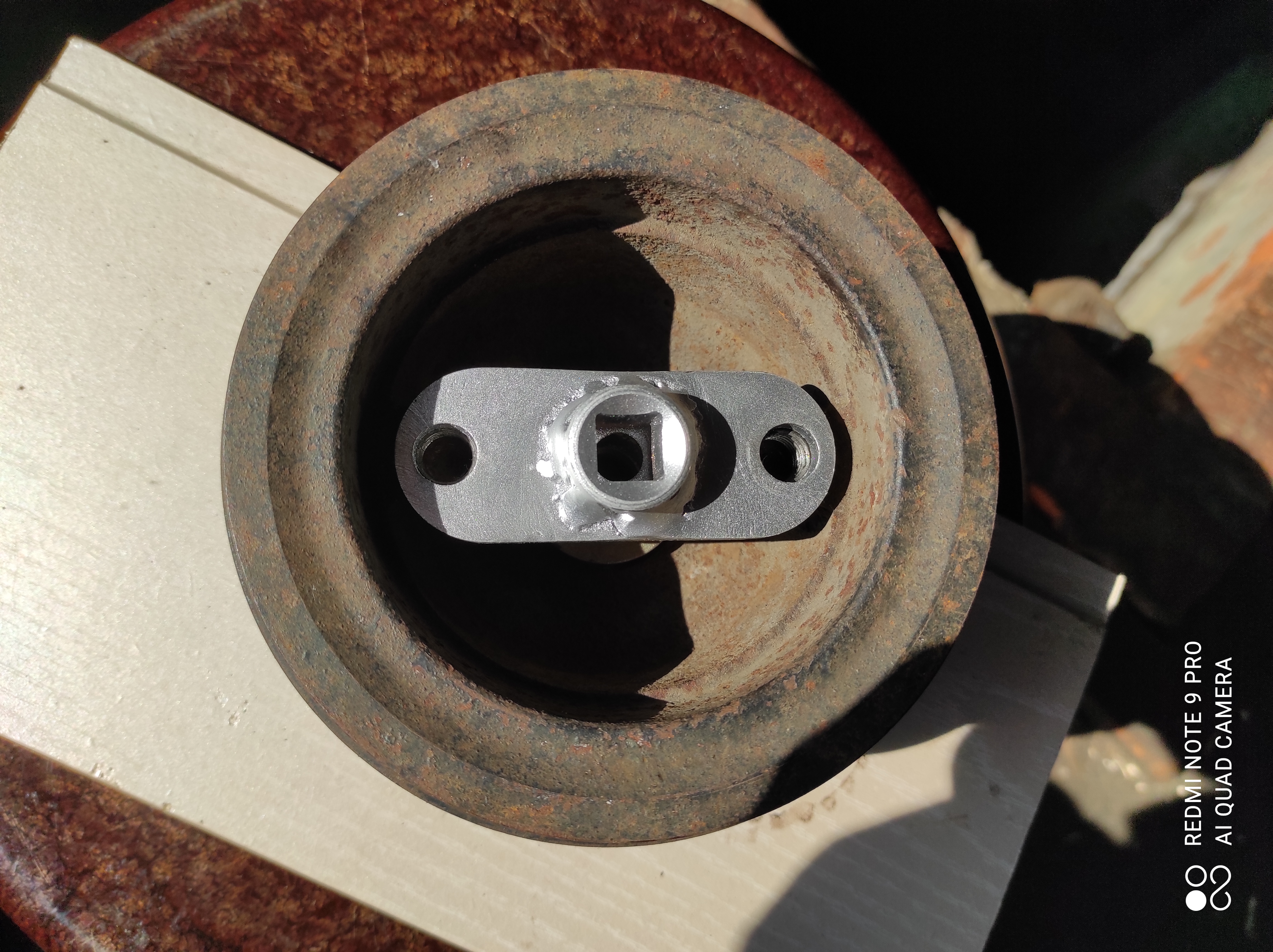

Торец коленвала задран, лопает каленое кольцо по затяжке.

колбасит из за развалившейся упорной шайбы
