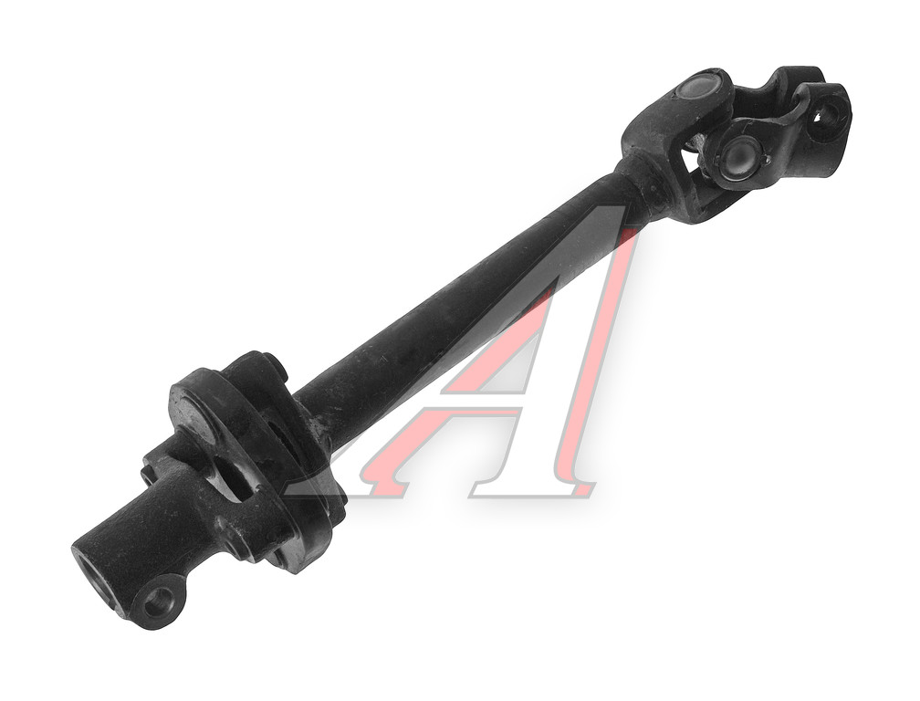

GRECK_VI
Сообщения: 17
Зарегистрирован: 20 июн 2013, 04:31
Мой автомобиль(и):: Montero Sport 2000
Откуда: Kazakhstan
Re: Стучит рулевой вал
Сообщение GRECK_VI »
Я, так понимаю, он подошел ровно по длине нашего вала? И теперь вместо шлицев у него резиновый демпфер? В принципе должно работать. Это такой вал или нет?
fima_ig
Сообщения: 66
Зарегистрирован: 01 мар 2013, 16:02
Мой автомобиль(и):: Mitsubishi pajero sport 3.0 АКПП 2007г
Откуда: Мурманск
Поблагодарили: 13 раз
Сообщение fima_ig »
Да вал такой. Только нужно брать именно от ВАЗ 2112 он немного короче чем от 10 модели и по длине точно подходит. Размер шлицов со стороны кармана одинаковый с нашим. Немного поточил трехгранным напильником шлицы со стороны резиновой муфты ( ровно по шлиицам чтобы шлицы сохранились но увеличелся диаметр) и эта муфта отъелась на шлицевой вал. В процессе установки шлицевой вал входит в муфту вся эта система устанавливается потом сдвигается вперед и затягивается на шлицах рулевого редуктора. Даже не пришлось снимать основной рулевой вал. Да еще на самом валу идущему от редуктора делается небольшой пропал для болта. Картинки пытался скинуть не получается. В отпуске в деревне а смесь связь корявая. Можно установить и вал от 10 модели но тогда нужно будет вал со шлицами идущей от редуктора немного отпиливать. Но если уже штатные кордоны на рулевом валу пришли в негодность можно из двух валов путем отпиливания и сварки сделать другой. Как я уже говорил шлицы на наших валах подходят на рулевые кордоны ВАЗ.

fima_ig писал(а):Да вал такой. Только нужно брать именно от ВАЗ 2112 он немного короче чем от 10 модели и по длине точно подходит. Размер шлицов со стороны кармана одинаковый с нашим. Немного поточил трехгранным напильником шлицы со стороны резиновой муфты ( ровно по шлиицам чтобы шлицы сохранились но увеличелся диаметр) и эта муфта отъелась на шлицевой вал. В процессе установки шлицевой вал входит в муфту вся эта система устанавливается потом сдвигается вперед и затягивается на шлицах рулевого редуктора. Даже не пришлось снимать основной рулевой вал. Да еще на самом валу идущему от редуктора делается небольшой пропал для болта. Картинки пытался скинуть не получается. В отпуске в деревне а смесь связь корявая. Можно установить и вал от 10 модели но тогда нужно будет вал со шлицами идущей от редуктора немного отпиливать. Но если уже штатные кордоны на рулевом валу пришли в негодность можно из двух валов путем отпиливания и сварки сделать другой. Как я уже говорил шлицы на наших валах подходят на рулевые кордоны ВАЗ.
У десятки и двенашки рейка. Выдержит он нашу червячку с вдвое большей массой машины? Хотя гидроусилитель поможет ...
Dimix
Сообщения: 12137
Двигатель:: 6G72 24v
Откуда: Балашиха
Благодарил (а): 88 раз
Поблагодарили: 405 раз
Сообщение Dimix »
У нас посередине вала шлицевая часть которая играет относительно кузов/рама а от двенашки такого нет!
