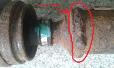

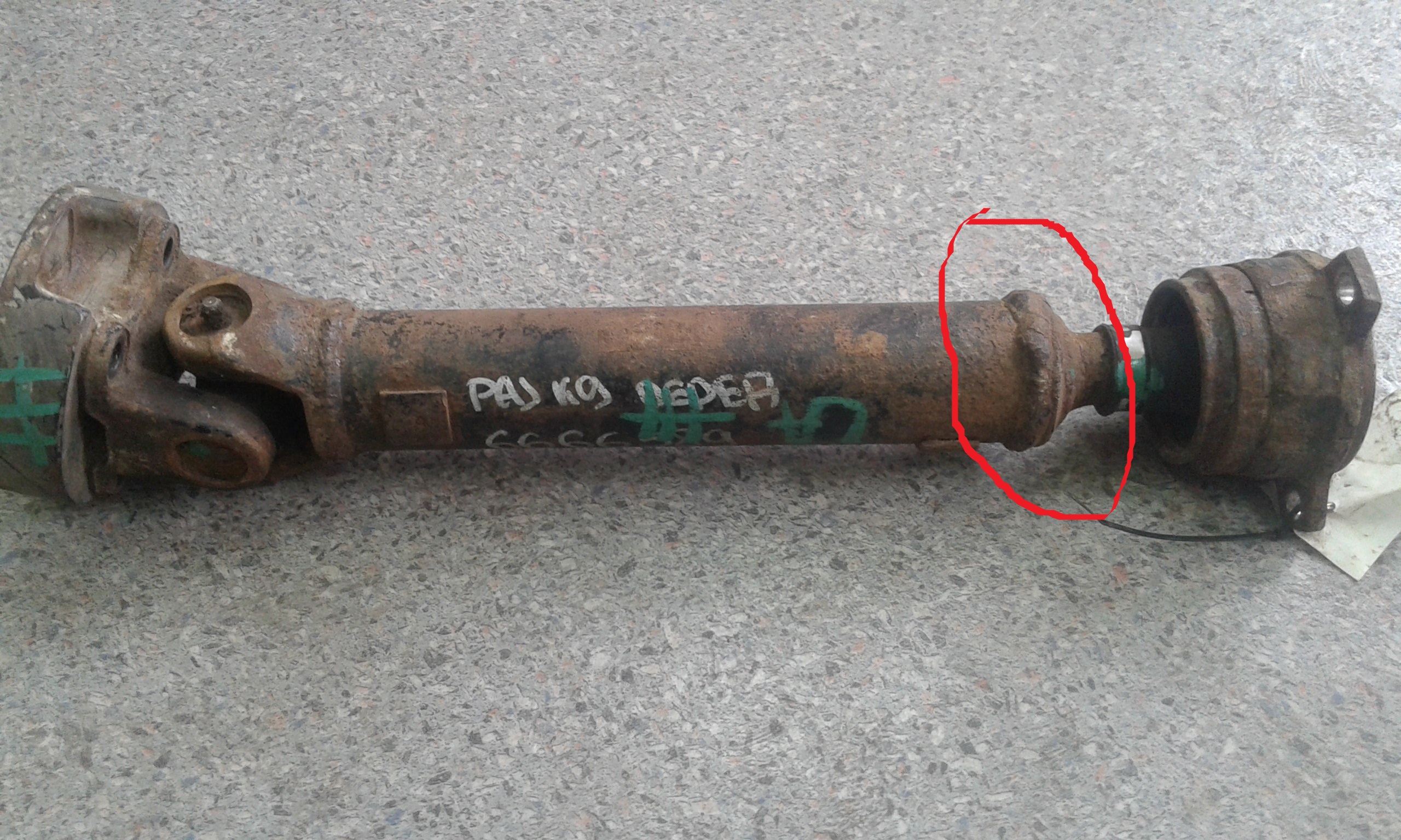

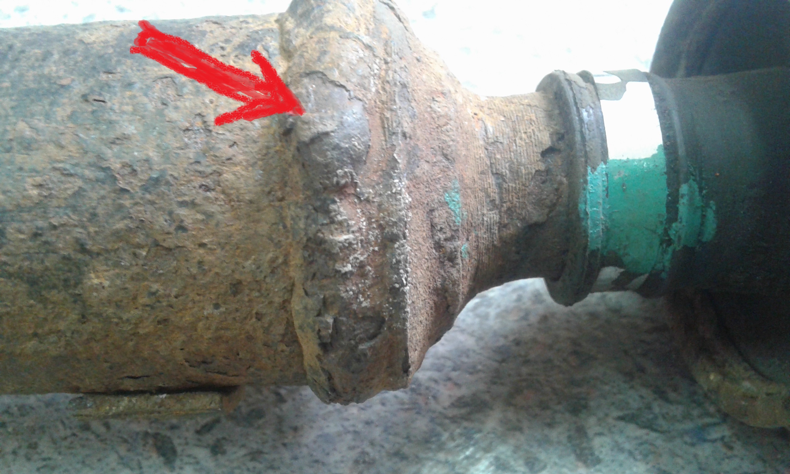

Re: Пыльник на кардане

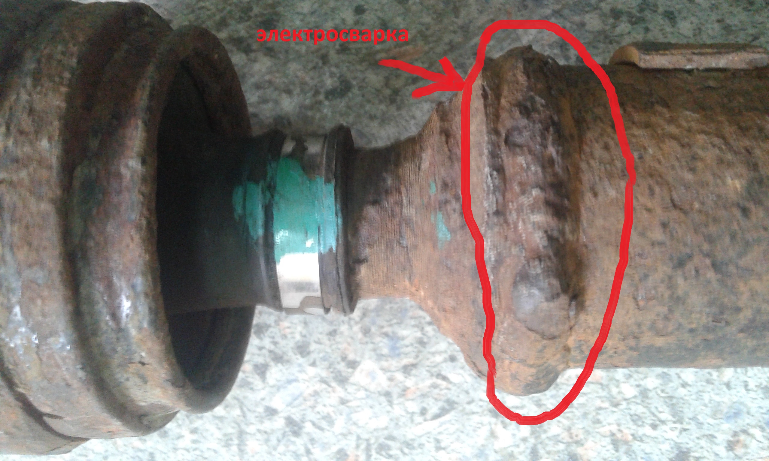

Паджеро спорт 2002г. механика.
Люфт в шарнире переднего кардана, порван пыльник...
Заказал на EUROAUTO. б/у кардан MR410495, по описанию состояние отличное... особо к фоткам не придирался, попросил менеджера убедится в отсутствии люфта и целостности пыльника.... ответ по телефону был положительный...
Пришёл кардан.... развернул я его и..... офигел....
Шов на соединении тела кардана и внутренней части, которая входит в шарнир???? Подскажите, это заводской шов?...
Шов там заводской, насколько помню, не очень красивый, но даже если тут и не родной, видно, что старый, так что, лишь бы люфта не было.
У меня мнение что этот кардан резаный и вареный... балансировку никто не делал...
на сайте было написано что состояние кардана отличное... спор с менеджерами, говорят что все карданы такие... Я что то сомневаюсь, что в Японии с такими соплями кардан сварили и на машину поставили...
Я же на сайте кардан покупал, а не шарнир....
А может я не прав?
Так на фото заводской шов или нет? Кто подскажет?
А может я не прав?

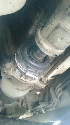

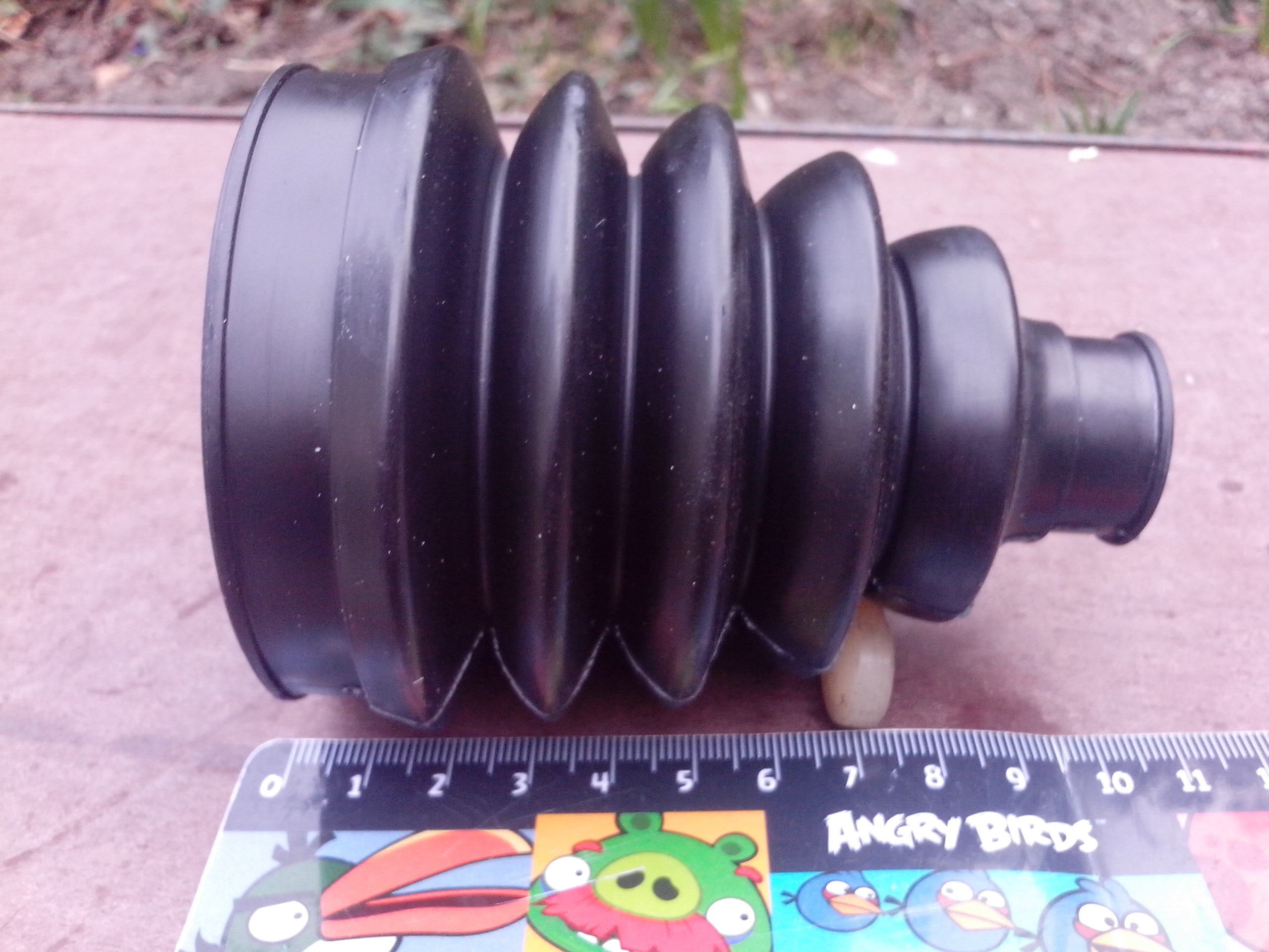

Для ремонта я использовал пыльник шруса промежуточного вала от Нивы (цена 128 рублей).
Последовательность действий:
1) Снял кардан, открутив его от фланцев раздатки и моста.
2) Шрус был закрыт металлической крышкой. Поддел её зубилом и открыл.
3) Разжал и снял стопорное кольцо, снял шрус. Снял хомут и остатки пыльника с кардана.
4) Поддел отверткой и развальцевал корпус пыльника шруса, после чего снял его с шарнира.
5) Положил немного свежей смазки в шарнир, натянул пыльник на вал и одел на вал шарнир.
6) Затянул маленький универсальный хомут на валу (набор 50 рублей), затем надел пыльник на шрус и закрепил червячным хомутом (цена 30 рублей).
7) Поставил кардан на место.
В таком виде машина проехала уже более 15000 км. Пока пыльник в отличном состоянии.
Даже если порвется еще раз, за такую стоимость ремкомплекта, я готов потратить 40 минут на повторную замену.

Привет всем! Столкнулся тоже с проблемой порванного пыльника на шрусе кардана у L200. Решил проблему скрещиванием пыльника внутренней гранаты переднего привода от нивы(пыльник с защитой в виде резиновой юбки) - из него отрезаем лишнюю наружную часть и получаем в точности резиновую часть пыльника от L200. Развальцовываем ободок стакана держащий резинку у старого пыльника и убираем её. Новую ставим с герметиком и завальцовываем обратно после высыхания.
