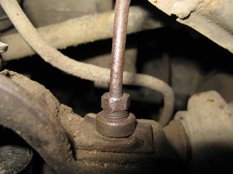

переднее правое колесо-трубка вспотела. Внимание вопрос----> сколько брать по длине и от чего винты подайдут по размеру резьбы ( диаметр трубки я так понял 5мм), а то снимать и ехать на метро до магазина не очень охото-его еще даже копать не начали...

Только отъехала от работы и ауууу! Благо машин впередиедущий далеко был, а то бы пипец приключился б! Ндааа, а домой-то хотца! Педаль с третьего раза нормальная (вроде) а потом в пол уходит. Полезла под капот, тормозухи чуть выше минимума, облазила все колеса изнутри - сухие вроде, под машиной асфальт мокрый был, поэтому луж от тормозухи не увидела... Решила мелкими перебежками добираться до дома. Завтра до сервису! Неужели тоже шланги с трубками? ((((
ЗЫ: ну все, народ, трубка потекла переднего правого колеса, которая из коробки АВС выходит. Поставили медную! ::-):

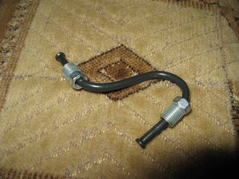

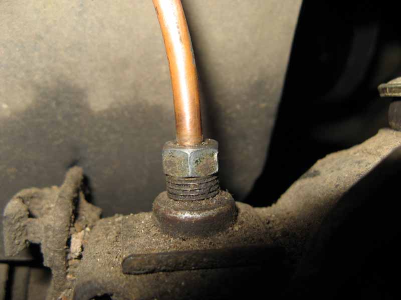

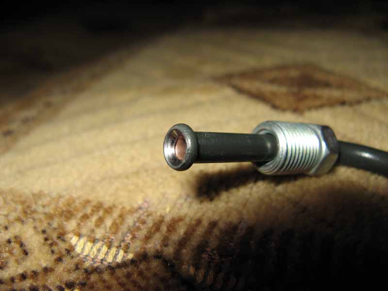

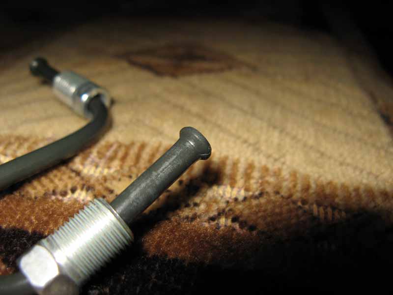

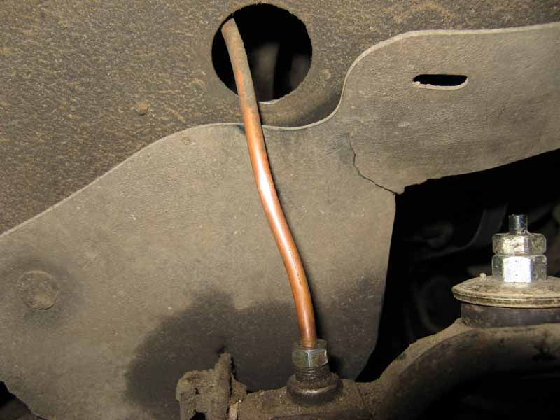

Вчера пропали тормоза. Вылез, смотрю, лужа у переднего правого колеса.Думаю манжет в в суппорте,так ведь годназад перебирал...Соборлся суппорт скидывать, ночь машина постояла, дай думаю на тормоза пожму. И почему...когда суппорт срет все колесо изнутри в тормозухе,еще и разбрвзгиваецца...а тут течет при нажатии на трмоза на чехол шруса. Итог-проржавела трубочка входящая в штуцер тормозного шланга.ВЕРТИКАЛЬНАЯ ТАКАЯ. А на входе почему-то спираль в четыре оборота типа пружины.
Заменил сегодня на медяху- возни 2 часа с прокладкой вдоль шита кабины....но торкнуло меня, что наверное не мудаки иппонцы...можно было отмотать пару оборотов отрезать трубку. РАЗВАВЛЬЦЕВАТЬ поставить новый штуцер и не менять всю трубку.Или я Не прав?
А вообще с правой стороны все ржавеет сильнее намного сильнее. 1. Правыые грязезащитные щитки на тормозных дисках кончаются раньше 2. Рама справа ржавеет намного сильнее вообще правя сторона ржавеет сильнее

Sam, у нас тоже была идея раскрутить спираль... Но была в наличии медная трубка развальцованная (или правильно завальцованная?), хотела взять старую про запас (на всякий случай), но... забыла... Голова моя дырявая...

Посмотри на мою опытным взглядом - не жилец? Твоя хуже/лучше выглядела? На правой стороне уже до меня поменяли на медь, колхозно, правда - не выгнули как оригинал. Но штуцер новый поставили, видимо от чего-то подходят. Надо поискать, а то старый штуцер тоже выглядит уныло.Sam писал(а):проржавела трубочка входящая в штуцер тормозного шланга.ВЕРТИКАЛЬНАЯ ТАКАЯ. А на входе почему-то спираль в четыре оборота типа пружины.

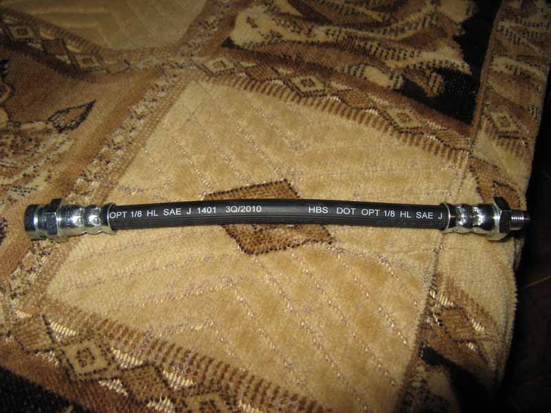

А какие шланги на замену брать? Оригинал или нет? Если нет, то подскажите пожалуйста по фирмам.

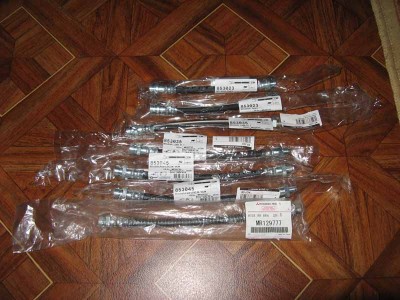

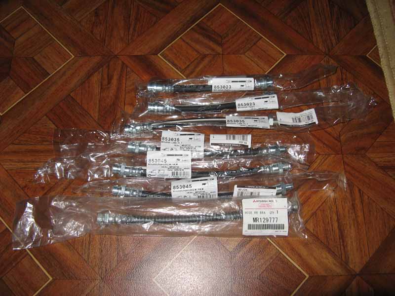

Тоже собираюсь поменять почти все, а то напугали тут. Под вопросом левая передняя трубка, которая идет за двигателем. Шланги взял - задний центральный оригинал, остальные NK, по ним хорошие отзывы на форуме, и на форуме audi: http://audi-club.ru/forum/showthread.php?t=66850. На оригинале металл как-бы поблагороднее, в остальном на вид все вроде качественно. Трубки оригинал.S_T_A_S писал(а):А какие шланги на замену брать? Оригинал или нет? Если нет, то подскажите пожалуйста по фирмам.

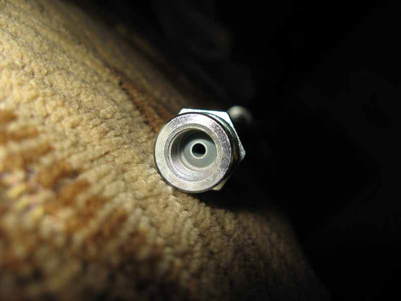

de, а диаметр трубок какой?

Вечером померяю, но должно быть 5 мм.

Тоже покупал шланги и менял все + надобыть готовым поменять тормозные трубки. У меня пришлось менять переднии и заднии на все ушло часов 5 полет нормальный.

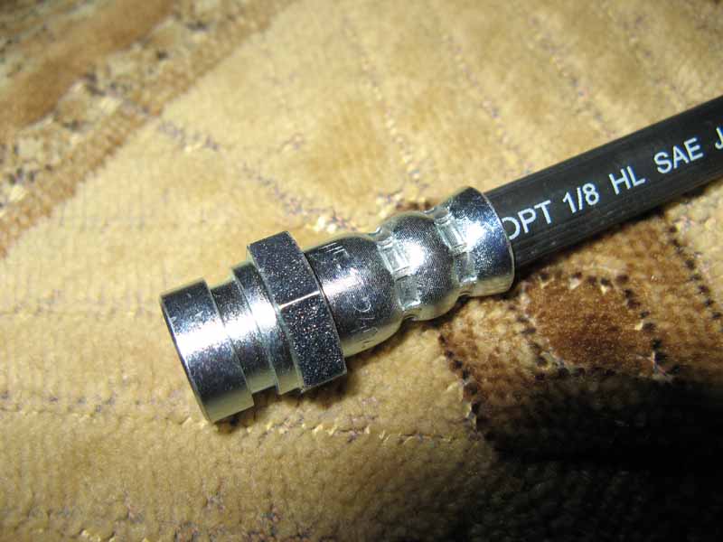

менял трубки и шланки по периметру. Шланги NK, у слессарей претензий не было.
Где-то слышал, что разница в шлангах - только в длине, поэтому можно брать хоть отечественные. Но проверять не захотелось
