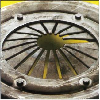

Chumahod, господ еще 17 году в расход всех вывели, так что я по простому, по рабоче-крестьянски... Я сам не один десяток сцеплений поставил и если, бестолковый мастер (может ученик) будет закручивать болты не крест накрест (как колеса тянут) и сначала не по пол-оборота на болт, а сразу от души, то получим вот такую корзину, как на картинке. И новую не бракованную деталь вполне можно будет отправить в мусорный бак.
Я писал, что такое бывает редко, но бывает. Тут один уважаемый сервис, который в верху странички на банерах есть, мне при переборке моста сальник не той стороной вставил, тоже вот так мастер отошел и подмастерью поручил, а проверить не проверил...
давно правда это было.

Дык, в курсе я. Я ж без обид/претензий. Себе корзину крутил лично, "как учили" (да и сколько сам в своё время их понаставлял), но последний результат тот жеБалу писал(а):Chumahod, господ еще 17 году в расход всех вывели, так что я по простому, по рабоче-крестьянски... Я сам не один десяток сцеплений поставил и если, бестолковый мастер (может ученик) будет закручивать болты не крест накрест (как колеса тянут) и сначала не по пол-оборота на болт, а сразу от души, то получим вот такую корзину, как на картинке. И новую не бракованную деталь вполне можно будет отправить в мусорный бак.
Я писал, что такое бывает редко, но бывает. Тут один уважаемый сервис, который в верху странички на банерах есть, мне при переборке моста сальник не той стороной вставил, тоже вот так мастер отошел и подмастерью поручил, а проверить не проверил...давно правда это было.
Конечно, в данном случае независимо от причины у человека есть все основания предъявить претензию как исполнителю работ, так и продавцу деталей.
