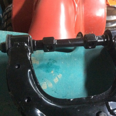

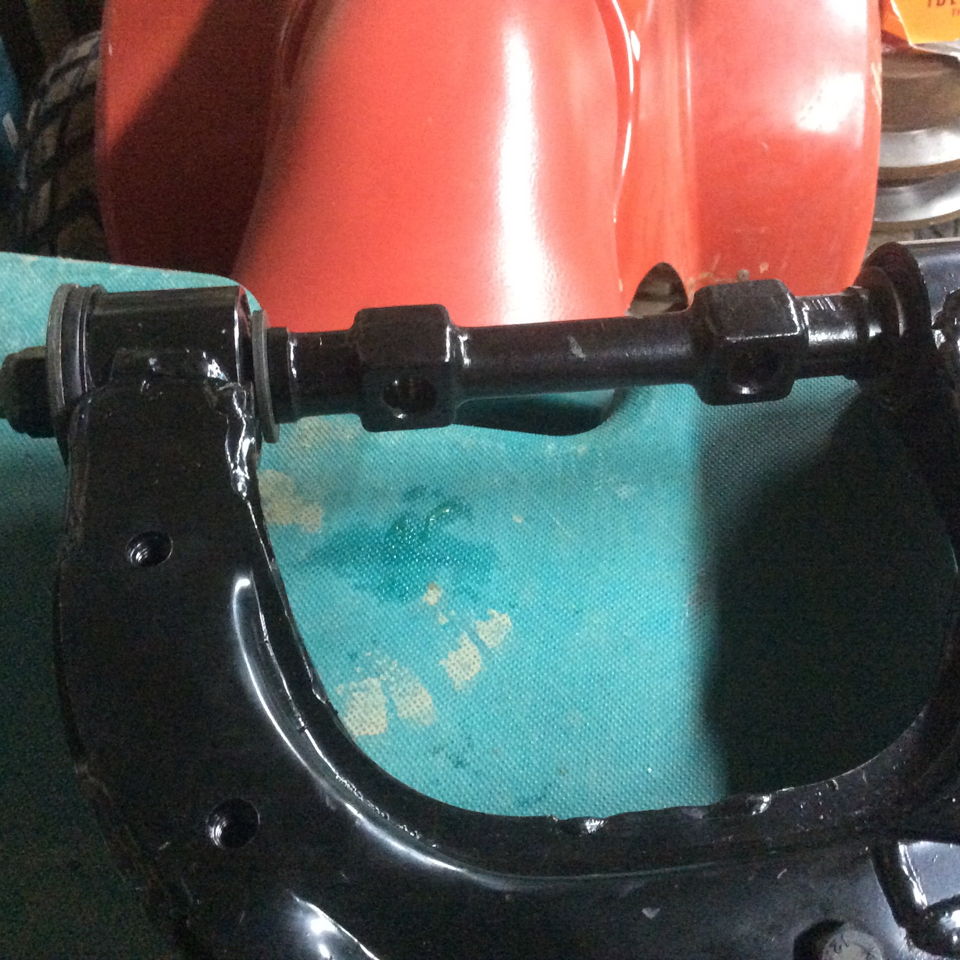

Всем привет!!! Столкнулся с такой проблемой: решил заменить сайлентблоки верхнего рычага, заказал их фирмы Masuma, они пришли вместе с наружной обоймой. Вытащил старые сайлентблоки, потом запрессовал в тисках один с/б, вставил ось рычага, и вот тут проблема второй дошел до половины и встал... Там особо не потянешь, потому что начинает сгибаться рычаг..((( И даже кажись этот с/б встал немного наперекос... Подскажите как быть??!! Может существует какая то хитрость?? Уже не знаю что и сделать с ним, два часа просидел, сильно уж туго идет...

Чтобы рычаг не сгибался, из уголка или швеллера временную распорку сделать между сайлентами. Не?

Именно так и сделал, из 5 уголка))) Вроде запрессовал уже))) С помощью домкрата))) у меня возле участка стоит армейский вагончик, вот под него подставил и все получилось)))

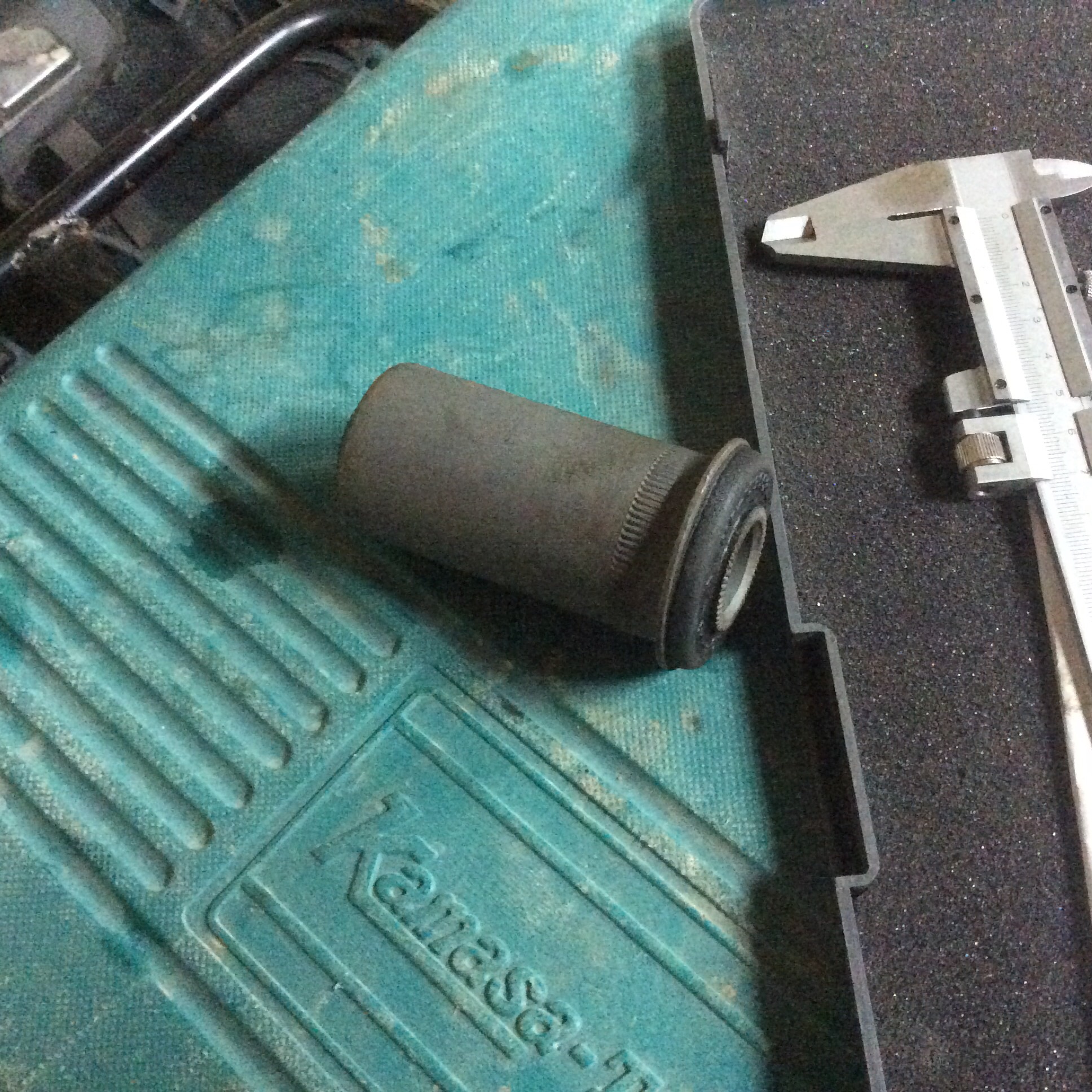

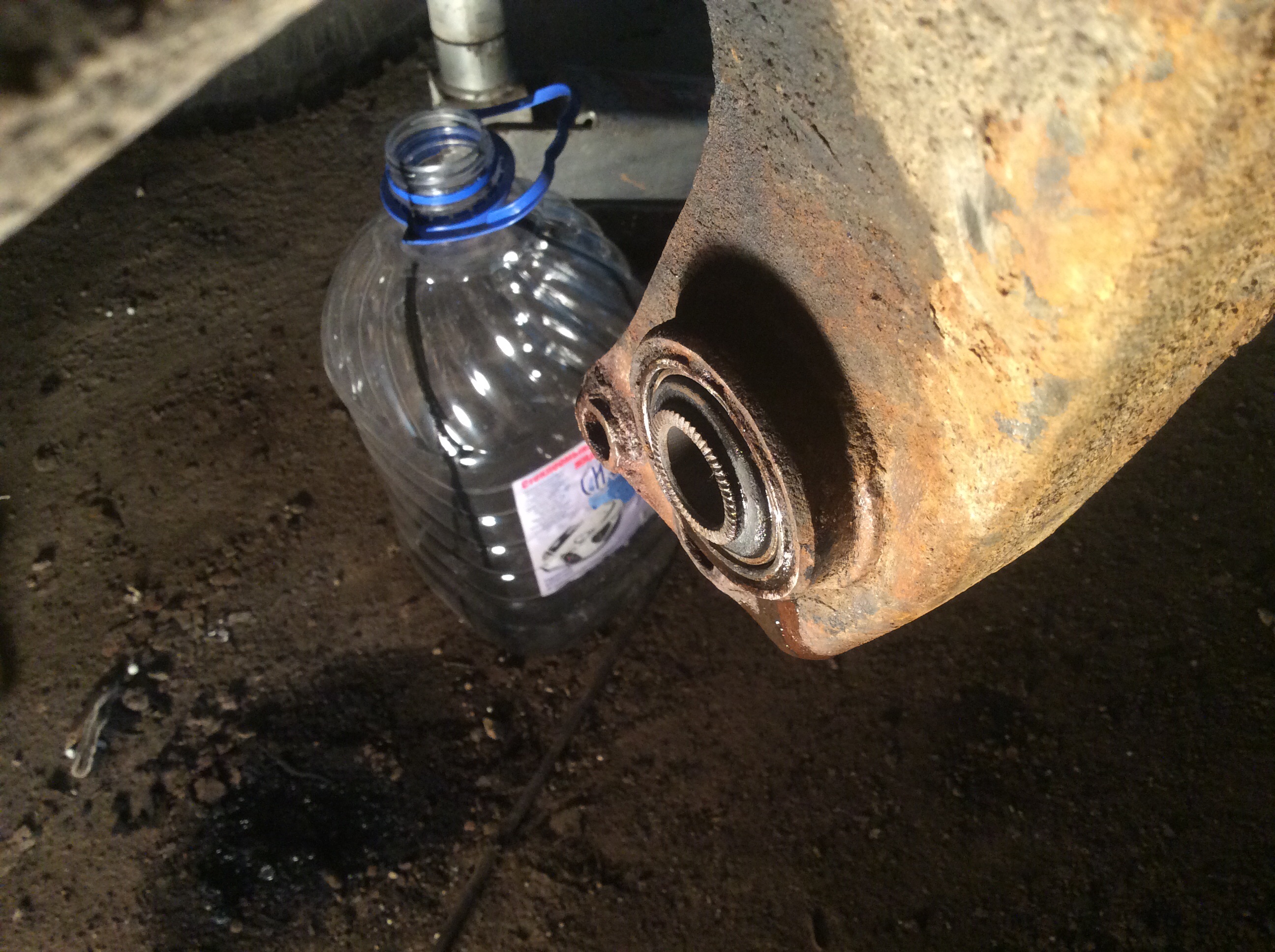

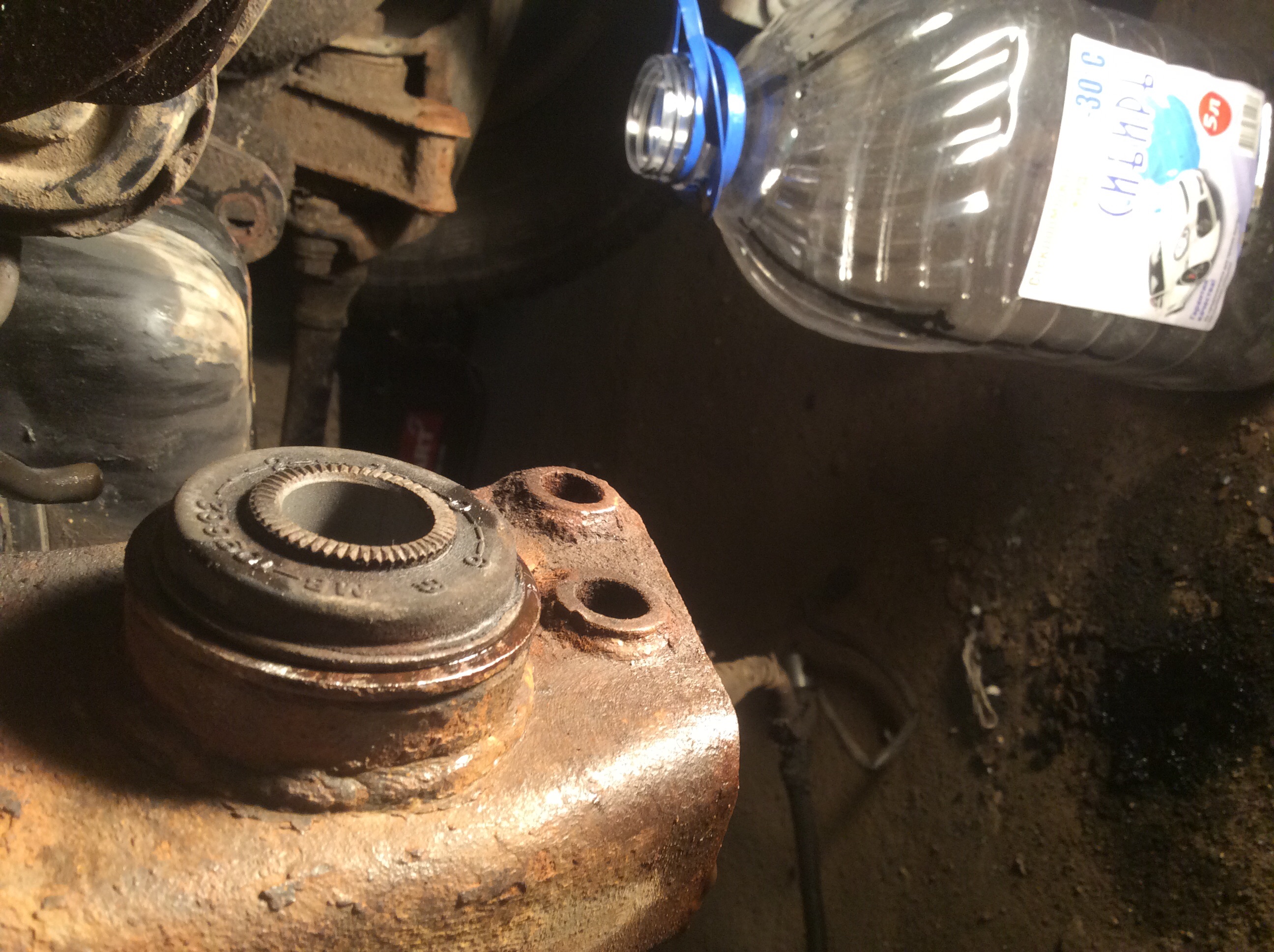

Да я понимаю что это для этого и сделано, вот только почему на том рычаге нет ничего... Все прям пересмотрел... У меня вот еще возник вопрос при замене сайлентблока заднего нижнего рычага: вытащил я значит старый, он был резиновый со втулкой, без наружной обоймы, я там внутри все почистил, и поставил новый, он у меня фирмы Japanparts, с наружной металлической обоймой, и как то странно он зашел, до половины, практически до шлицов, от руки, а потом молотком забил и все... И вот не знаю, радоваться мне теперь или плакать... Это хорошо или плохо???
Это спереди автомобиля
Это сзади
Это сзади
А вот сама втулка
А вот сама втулка

Блин, а я вот думаю, а нету ли разницы как ставить сайлентблок этот? Ну то, что как бы шайбой его к переду автомобиля, это я понял,а вот крутить его не надо случайно? Или там только торсион по метке ставится?

крутить не надо, сделал все правильно
