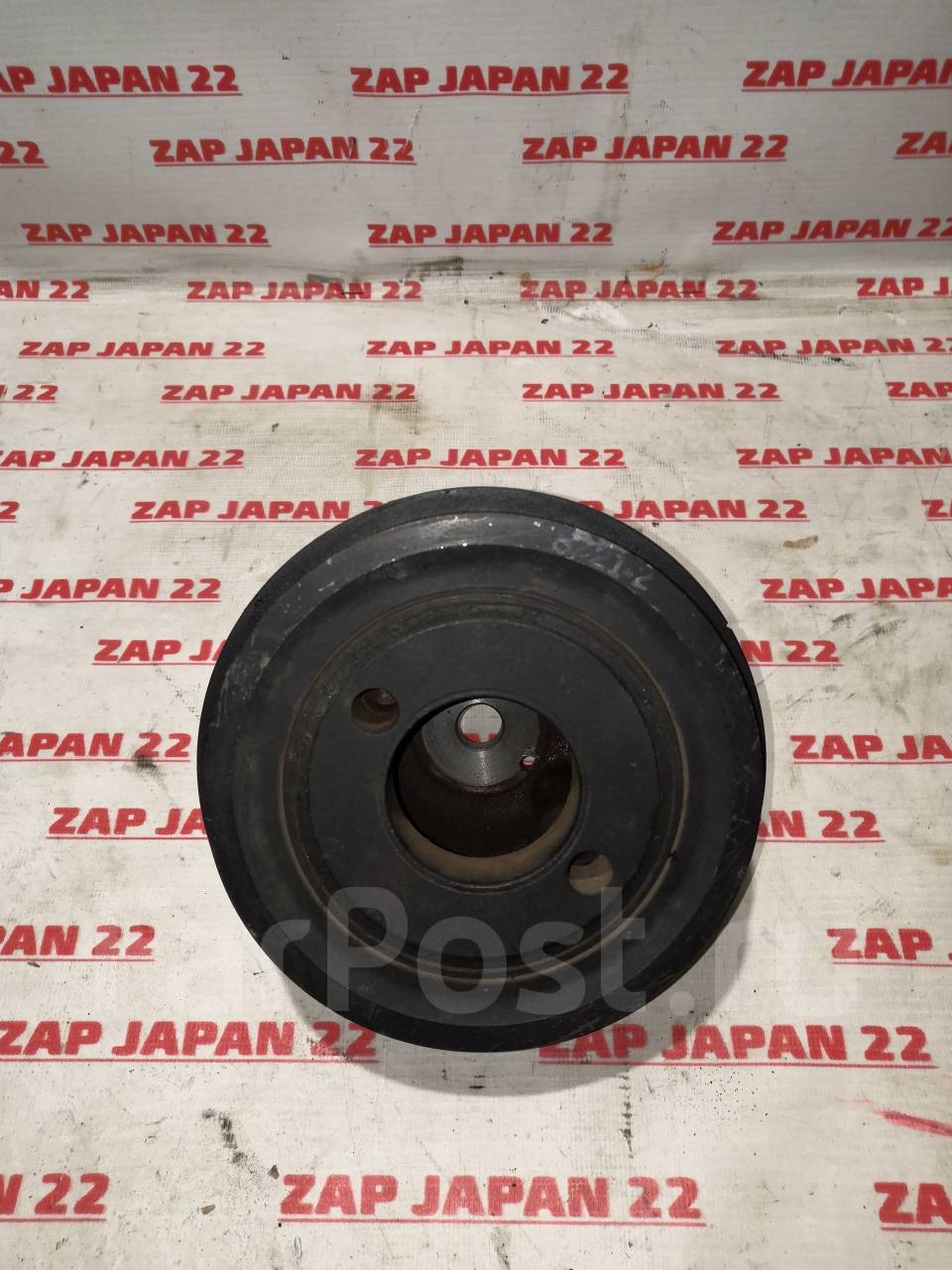

Да, почитал, посмотрел, хреновые отзывы о китайских аналогах, задумался об оригинальном бу. На Фарпосте нашёл, предлагают за не дорого, всего 2,7 рубля за оригинал с пробегом 150тыс км с распила с праворукого Челенжера 3,5л. А где гарантия, что это не бу Фебест ::-D: . Кто нибудь знает как оригинальный шкив от дешёвой китайшины отличить?

Лицевая часть конечно отличается, но ручьи похожи. На фото MD311472. По каталогу он был заменён на MD 368262. А на Спорте как раз MD 368262. Значит взаимозаменяемы... И выглядит массивней. Такие стенки под держатель фиг сломаешь.

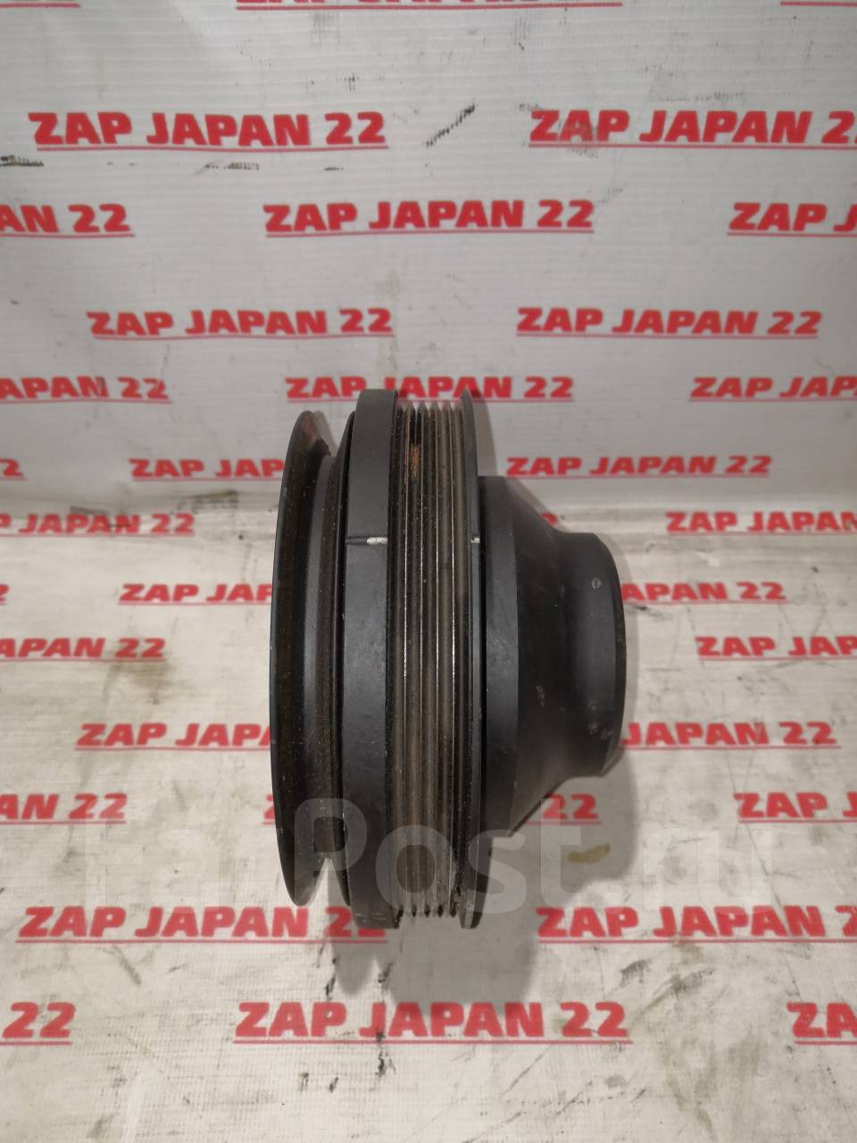

Вид сбоку
