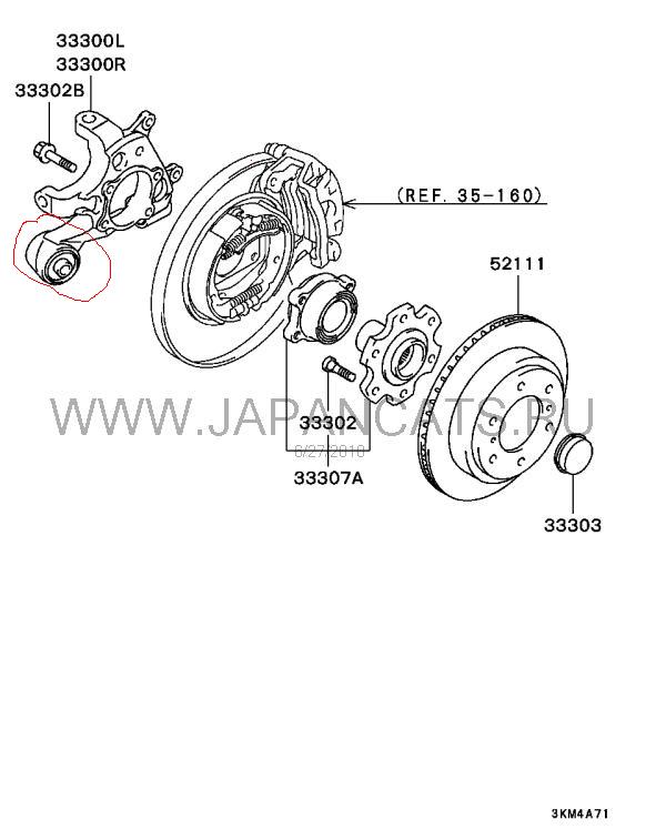

привет всем!!!кто знает, подскажите номерок заднего сайлентблока (находится в корпусе крепления ступицы) продольного рычага задней подвески???на схемах сайлен не обозначен))

менял оба эксцентрика с сайлентами, после их закисания на заднем левом рычаге, вот номера: сайлент MAB-069, MR 374672.

Вальдемар писал(а):привет всем!!!кто знает, подскажите номерок заднего сайлентблока (находится в корпусе крепления ступицы) продольного рычага задней подвески???на схемах сайлен не обозначен))
Ты об этом?

оригинала отдельно нет, меняется вместе с цапфой.

Запчасти все той-же фирмы Febest и оригинальные
саленблоки заднего верхнего рычага - МАВ 037 (одинаковые и налевую и на правую сторону)
саленблоки заднего нижнего рычага - МАВ 038 или оригинальные MR 374672 (я ставил оригинальные)
рычаг поперечный Febest 0425-V75 или оригинальный (номер забыл), разница в цене между тем и тем в 2-2,5 раза, есть еще вариант, купить саленблок МАВ 069 и шаровую 0420-V75 и заменить на своем рычаге
болт задней подвески MR 418674
болт регулировочный MR 418739
Для полноты информации, может кому-то пригодится
саленблок передний заднего продольного рычага МАВ 039
саленблок задней цапфы МАВ 003 (МАВ 004), почему выдается инфа про два саленблока не знаю (у себя не менял)
