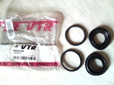

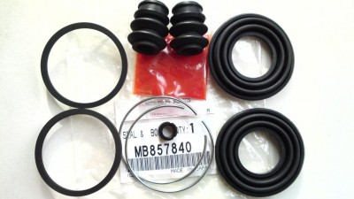

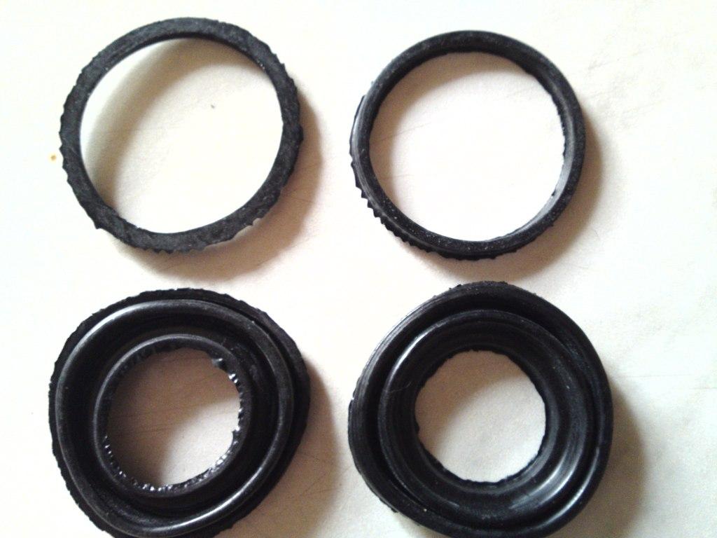

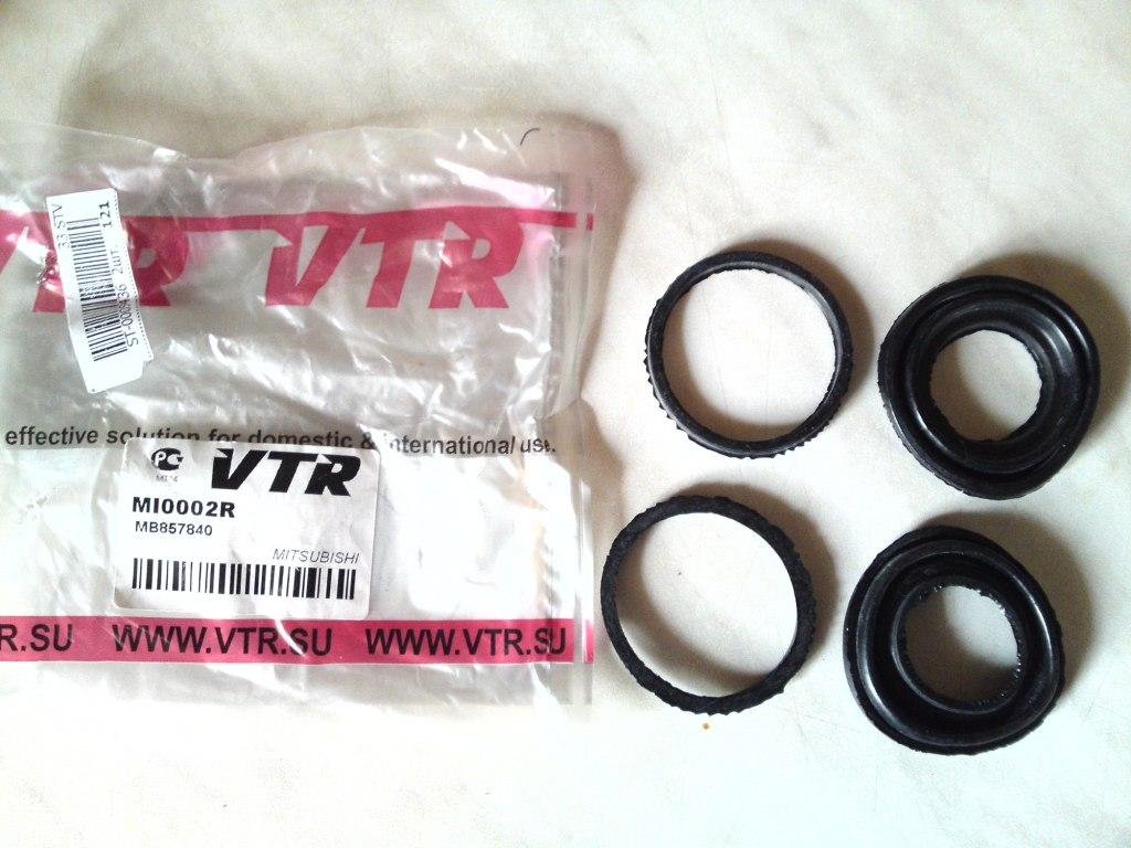

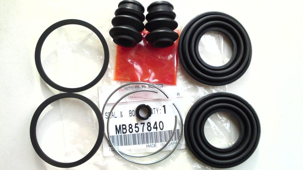

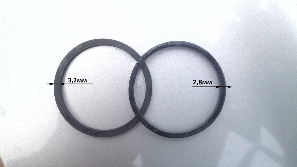

Заказал ремкомплект VTR, получил, ужаснулся. Но так как тут писали что нормально ходит, поставил. Тормоза потекли через неделю. Заказал оригинал.
оригинал
оригинал
VTR
VTR
VTR
VTR

У меня VTR на всех передних суппортах уже тысяч двадцать стоят. Ставил сам. Проблем нет. Может когда ставил накосячил?

да тут сами резинки косячные

Я тож ставил манжеты VTR, но, буквально, вчера поменял на оригинальные. В принципе, пол года отбегали, признаков попадания воды не заметил. Лужи и грязь присутствовали при эксплуатации, но без фанатизма. При установке смутило то, что диаметр той части манжеты, которая на поршень осаживается, больше чем у старой оригинальной манжеты и, имхо, не достаточно плотно сидит. Поэтому и поменял в итоге. Ну и весь облой аккуратненько убрирал при установке мажет VTR. VTR больше ставить не буду. На црвэху ставил сайлент этой фирмы, тож не ахти. Там где оригинальные годами бегают, vtr за год под замену.

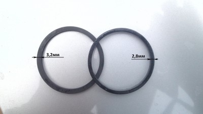

Добавлю ещё, сегодня мерял штангелем "поршневое кольцо" оригинал толщиной 3,2мм, VTR - 2.8мм. Торм. жидкость просто выдавливает через него
