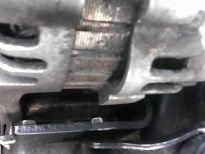

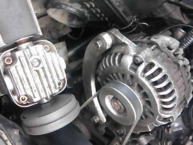

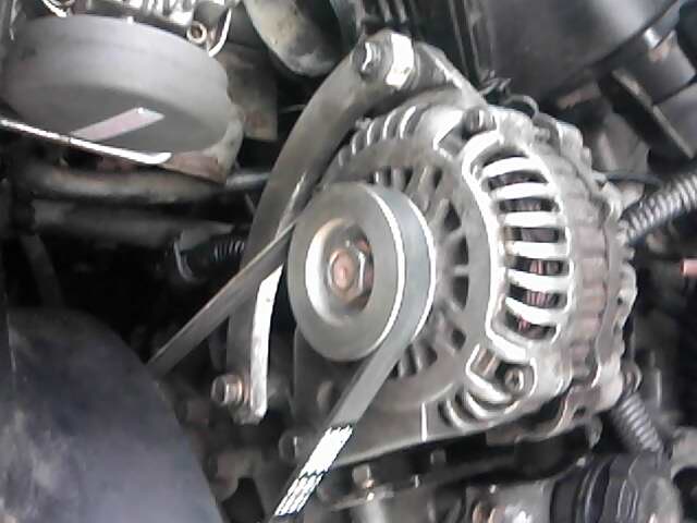

Re: перенос генератора
еще несколько фотографий
Спасибо, а шланги гура удлинять?
фотографии по мере изготовления, времени нет по этому так медленно, удлинять надо подающий, напорного хватит.
