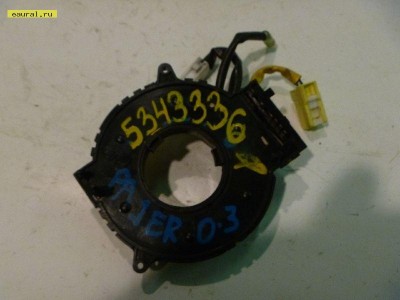

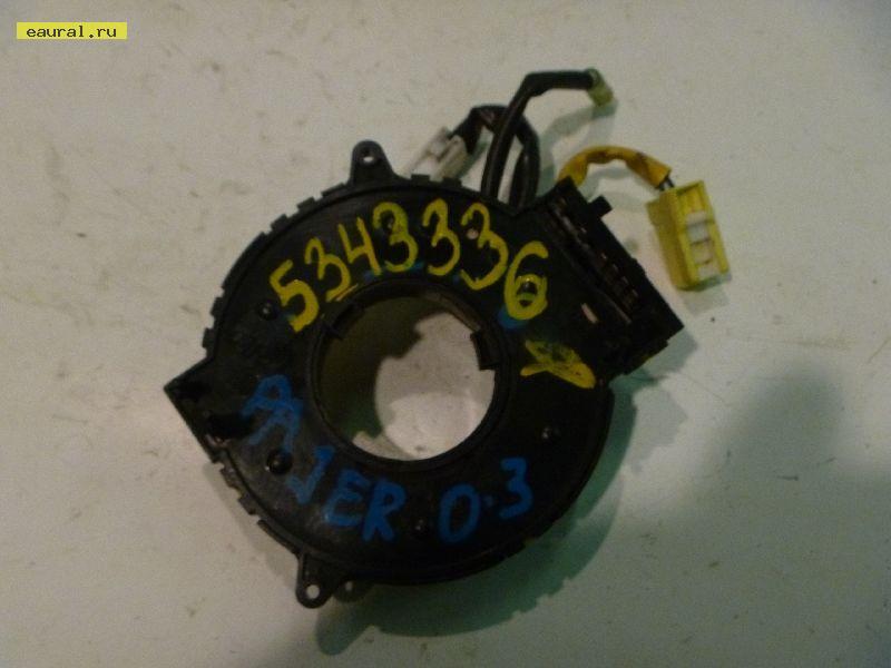

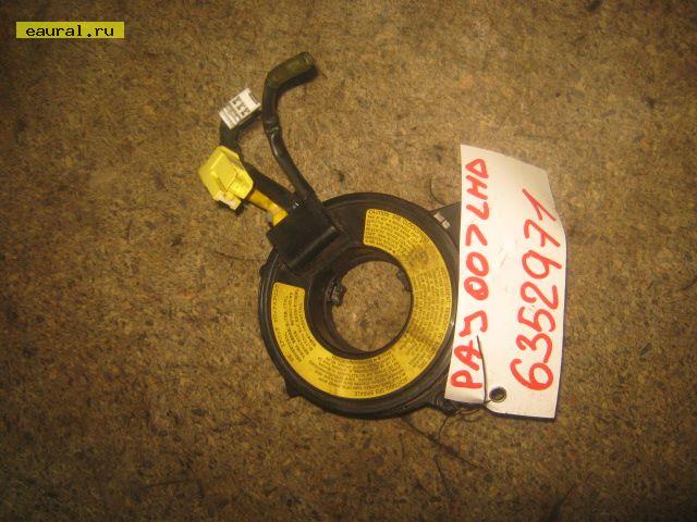

нашел на разборе Улитку аирбэга несколько вариантов-все идут под одним артикулом (MR301706) подскажите она\не?
встанет на 2004г дизель?

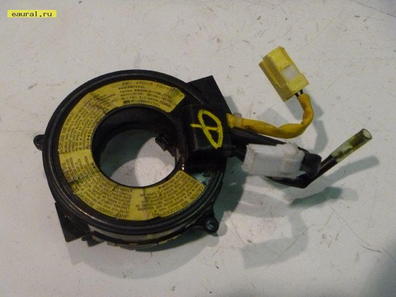

вот и я сфоткал!
эта улитка моя
это 2001г.
фотки не айс, с телефона, но думаю видно.
В 2006, четыре контакта на сам аир баг, в 2001г. два, ну и сами отливы под соединения разные
КаГ та так!
вот и я сфоткал!
эта улитка моя
это 2001г.
КаГ та так!
