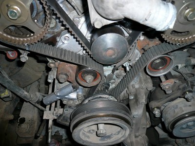

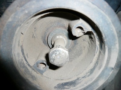

VadimT писал(а):С начала пред история .12 кило километров назад заменил ГРМ и всё сопутсвующее 1 кило километр назад по утрам появился характерный грохот не натянутого ремня ,на зтой неделе он перестал с прогревом ичезать.Сегодня с утра разобрал и увидел натяжителю конец (двумя пальцами сдавливаеться) новые ролики ГРМ люфтят . Пришлось вскрывать старые(хорошо не выкинул), мыть ,ложить молибденово-графитную смазку ,и ставить в афто ,натяжитель поставил тоже старый .
Что напрягло в этой истории ,операция в общем-то простая ,но снимать шкив с колена лично для меня гемор и трата времени.По этому сделал небольшую доработку пластиковой крышки которая снимаеться после снятия шкива-
получаеться две части каждая из которых крепиться в двух точках ,место разреза мазнул герметиком .Так что надеюсь в следующий раз натяжитель заменю часа за 1.5
А у мена так и не получилось открутить болт колена :*SCRATCH*: Даже раскрошил одно направляющее для спец ключа на шкиву :*SCRATCH*:
Немого подумав прощупывая руками эту пластиковую крышку аккуратно отгибая края не повредив тем самым проворачиваю на валу против часовой стрелки на 180 градусов
Заменив натяжитель вернул крышку на исходное место.Правда если сальник на валу менять или ремень то такой вариант не пойдёт. Натяжитель кстати стоял MD 341830 (я так понимаю их давно сняли с производства) судя по его состоянию предполагаю что его с рождества не меняли. Причина замены треск при заводке. Пробег 200 т.км полё нормальный :*YAHOO*:
Mitsubishi Pajero Sport GLS 2004 3.0 АКПП, Евро2, бодик 5см, ГП 5,285 RD/Lock, SuperSelect, ГБО BRC , калитка от челенджера, Hella Jumbo 320, демпфер Tough Dog, RA3200 315/75/16 на дисках Weds R16 6x139,7 8JJ ET-25
