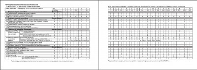

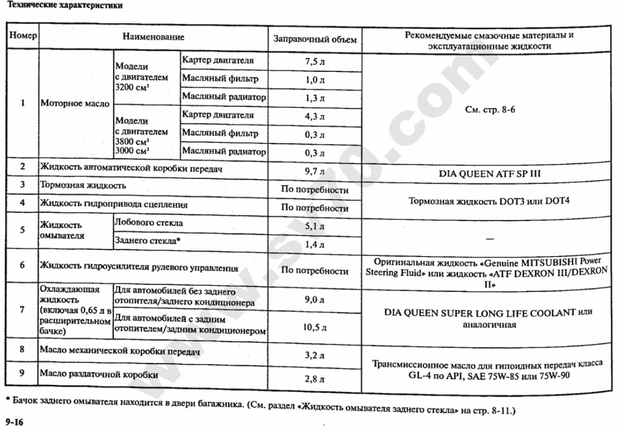

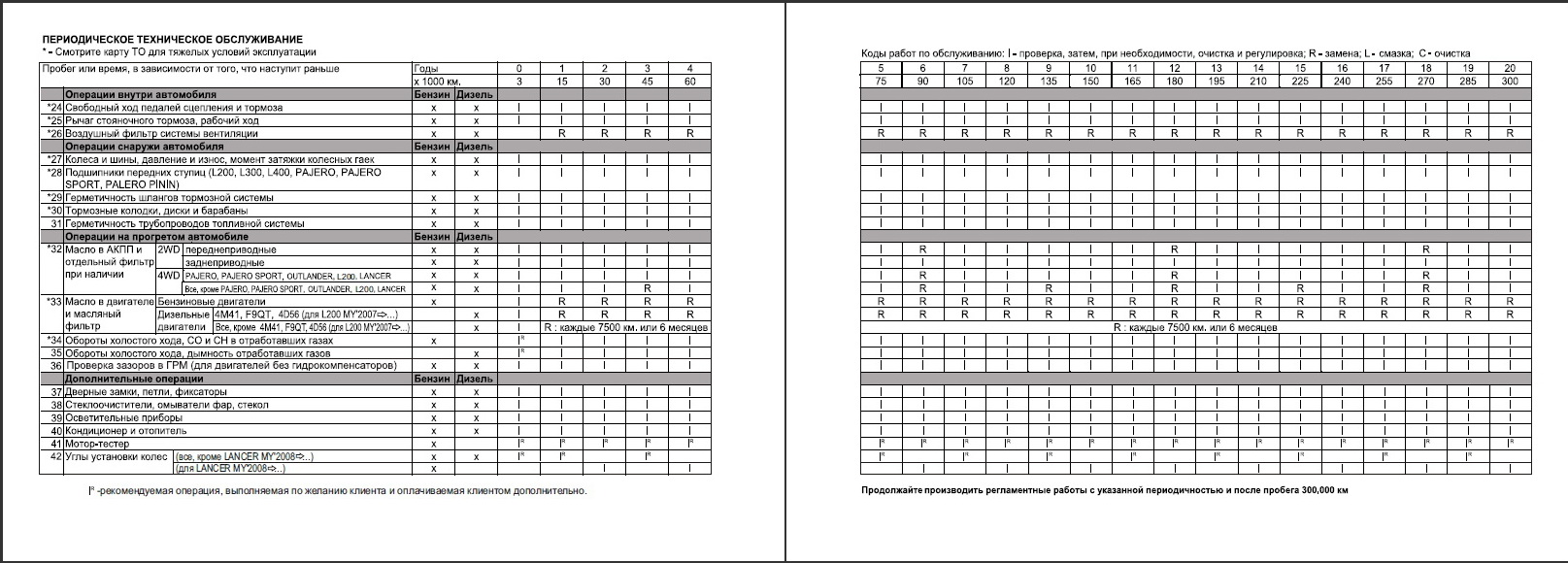

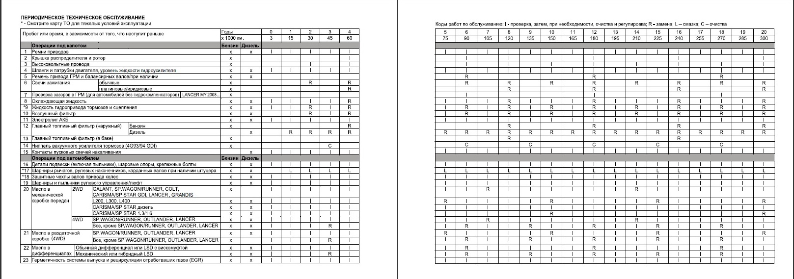

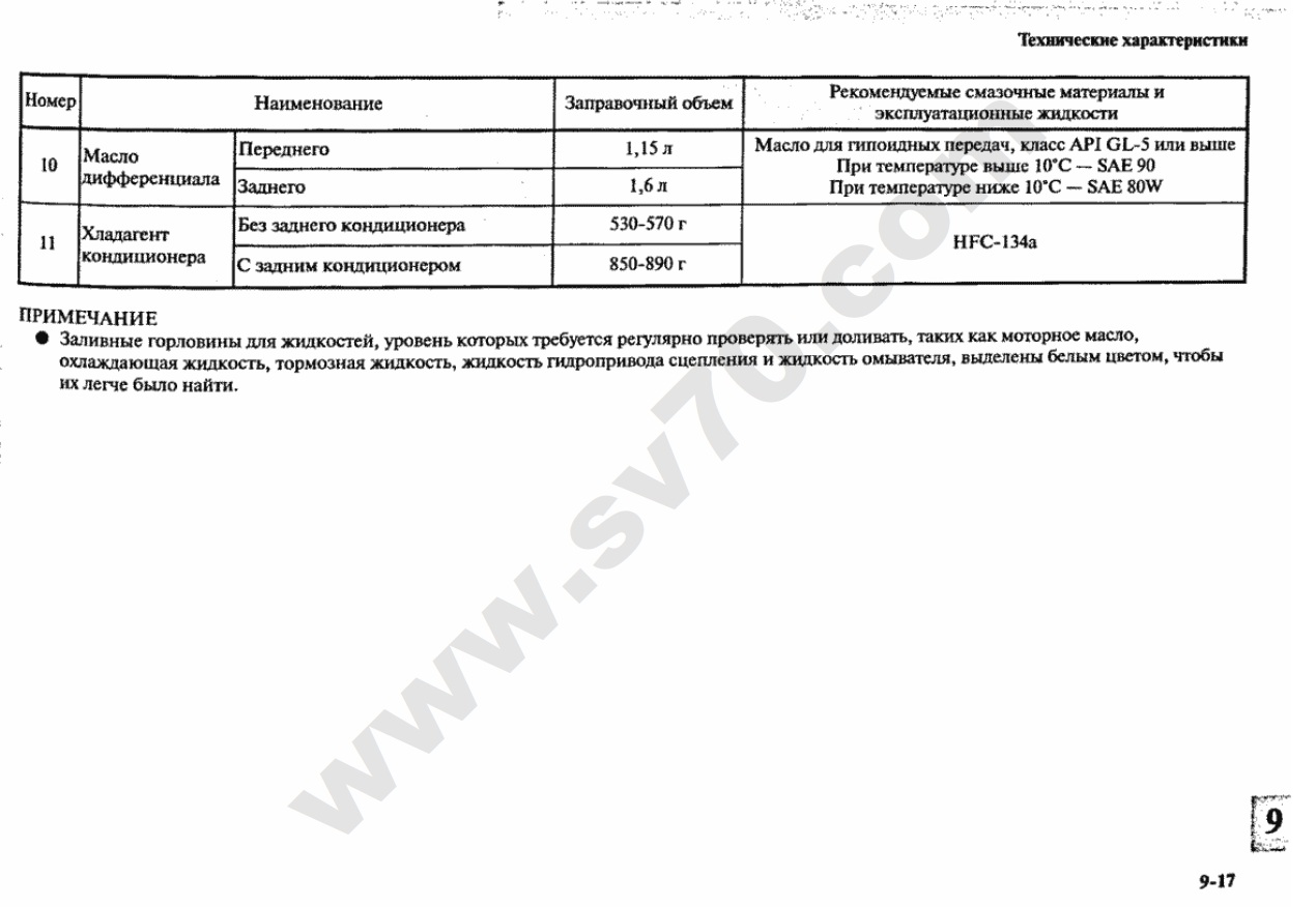

Масло в раздатке меняют на 45тыс, 90 тыс и тд. Масло трансмиссионное для гипоидных передач класса GL-4 по API, SAE 75W-85 или 75W-90, 2,8 литра.JohnMakav писал(а):Братцы подскажите!
При ТО 75 000 нужно заменить масло в раздатке и какое там масло и сколько?
Дизель 3.2.
Заранее спасибо!
Себе залил Mobil Mobilube 1 SHC 75W90, синтетика, хорошо держит низкие и высокие температуры, к тому же еще и класс у него GL-4 и GL-5, так что и в мосты можно лить ::-):

Ну зачем путать людей. По таблице же видно, что масло и в коробке и в раздатке меняется каждые 45 тыс.км. А через каждые 90 т.км меняется на моноприводе, но я не встречал на моноприводе раздатки.
Лить нужно то, что по таблице, а не то, что гуще.

Никто не путает! Таблицу для того и дал, что бы человек сориентировался! Спасибо что поправили!Pashushara писал(а):Ну зачем путать людей. По таблице же видно, что масло и в коробке и в раздатке меняется каждые 45 тыс.км. А через каждые 90 т.км меняется на моноприводе, но я не встречал на моноприводе раздатки.
А по маслу, себе такое залил, а решать оно вам, что лить!
