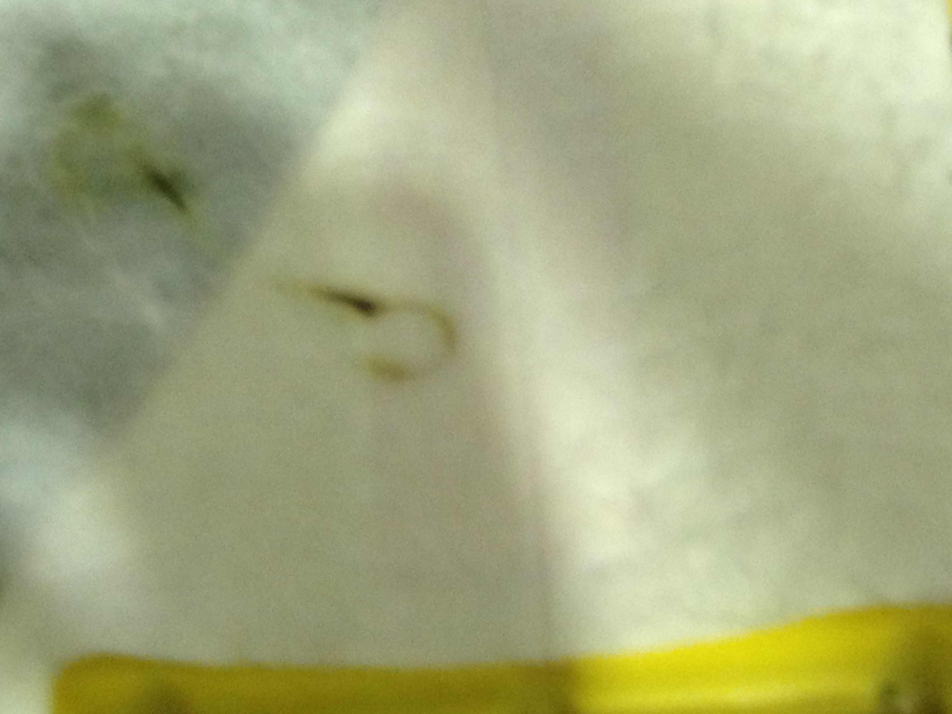

У меня подохла попагрейка, ( был поврежден провод швейной иглой) вытаскивал весь не разрезая швов :*CRAZY*: лечил и потом назад в тот же шов :=-O: ::-D:

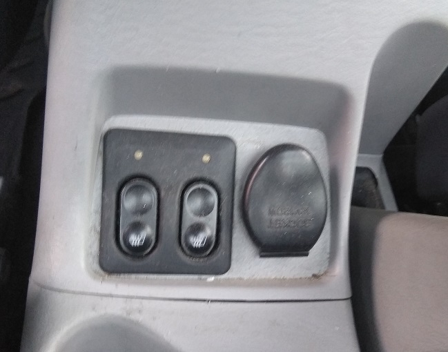

У меня есть две накидки, попогрелки, вопрос, где стоит термос на отключение, в переключателе или в самой накидке.
Он есть, отключается, два режима, где он находится.
Попогрейка на седло и спинку общая.

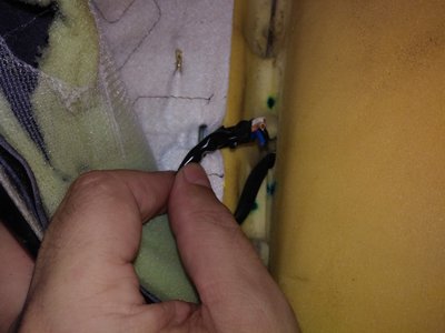

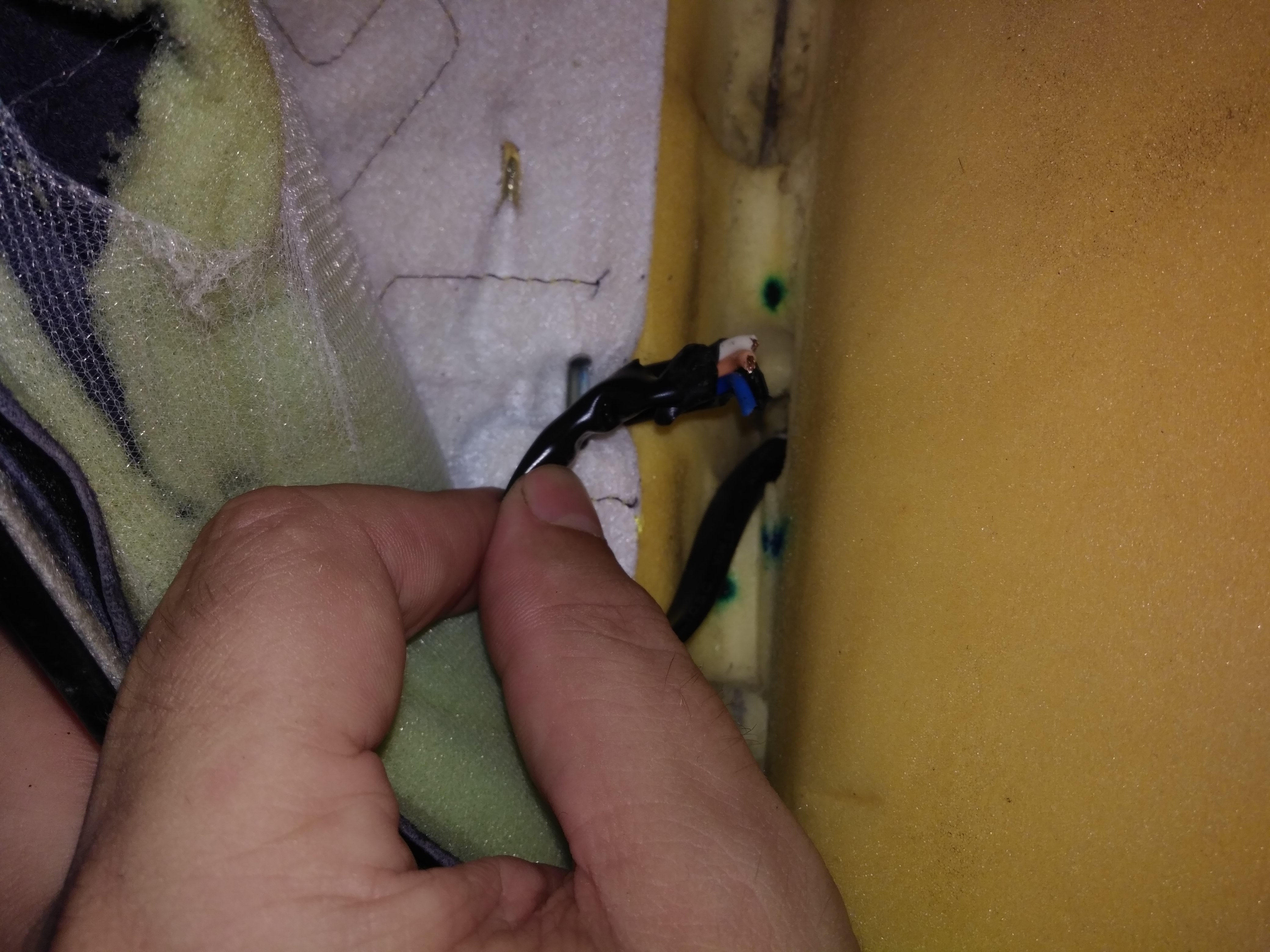

Вот и у меня подошло время заняться ремонтом попогрея .
Сегодня снял нижнию подушку и прозвонив понял,что где то произошел обрыв провода.
Разобрав нашел по середине перегорел нагревательный провод. Скрутил его и термоусадкой обжал.
Подключил все работает,попа ловит кайф. извиняюсь за фото.
