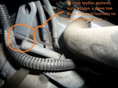

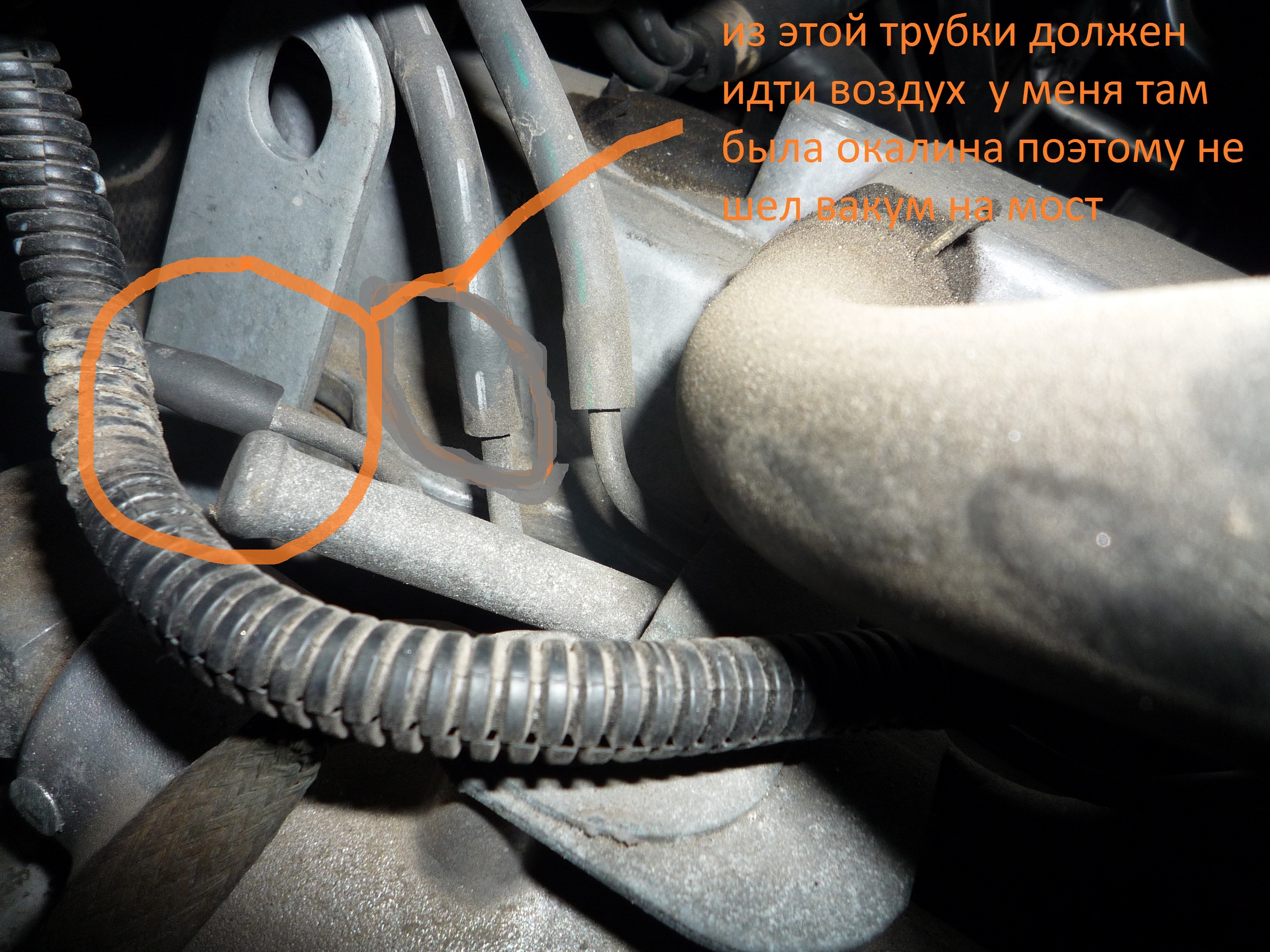

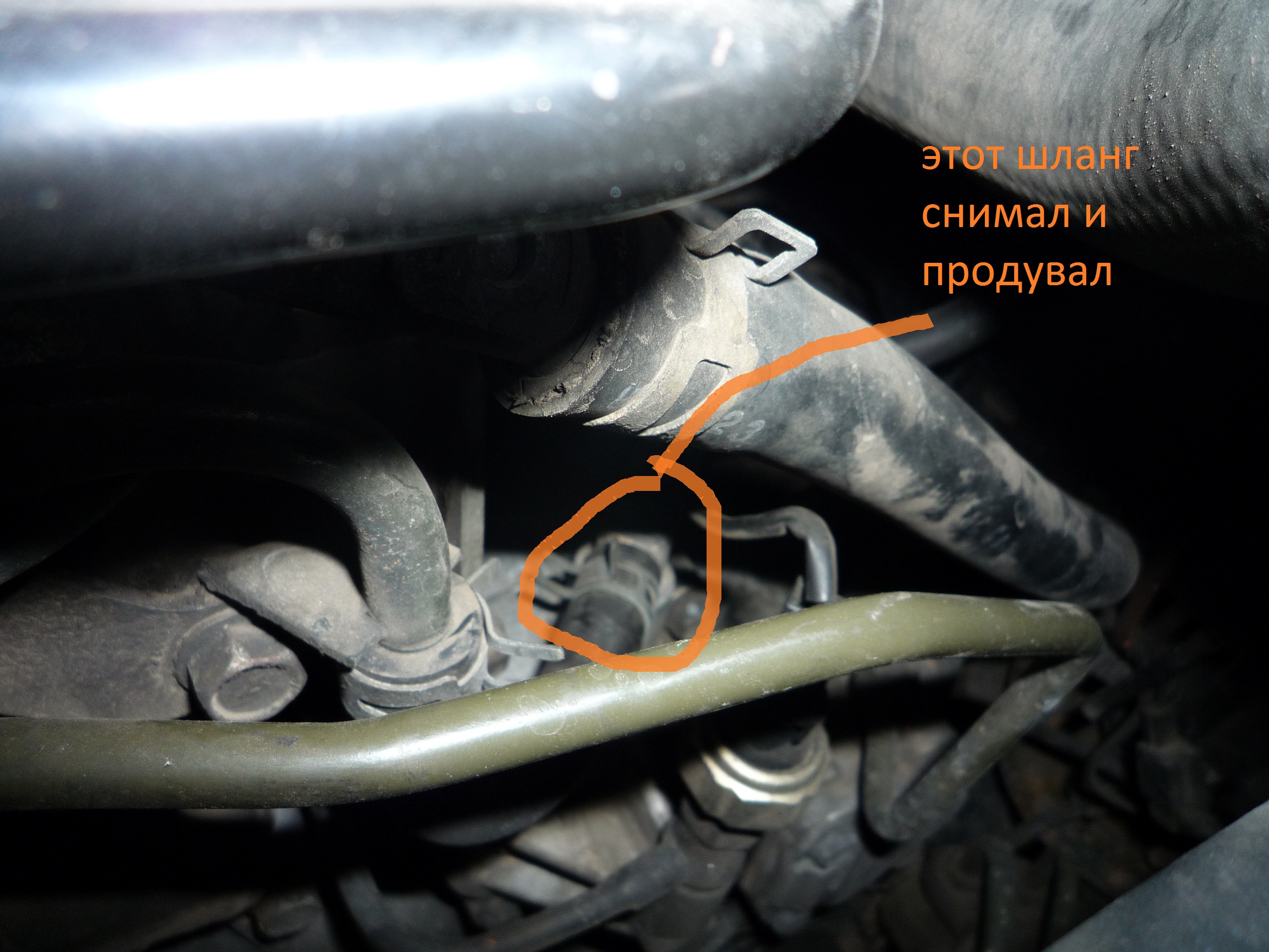

вчера только лечил на своем такую проблему продувал оказывается попала окалина и вакум не шелalvami писал(а):Приветствую!
Подскажите, плиз, может быть такое, что вакуум вообще не доходит до исполнительного механизма блокировки переднего моста(заезжал на эстакаду, снимал шлаг, никакого шипения. Машина заведена) При этом шток вообще не реагирует на переключение 2WD; 4WD., находится в одном положении при переключении, но мост отключается! это очень хорошо чувствуется на льду! При включении 2WD, буксуют только задние колеса. Мигают лампы переднего моста на 2WD, но, насколько я понимаю, это проблема с датчиком.

Вот спасибо за наглядные иллюстрации!!!!!!!!!!!!!!!!!!
Осталось их привязать к реальным местам на моторе! Я его, пока, еще не так хорошо знаю... Суть ясна! А, скажите, на второй картинке, справа и чуть ниже, случайно не датчик давления масла?
