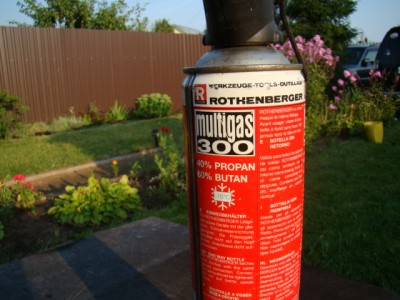

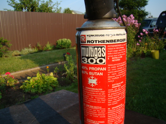

Про горелку хотел спросить.Сейчас в магазинах продаются маленькие одноразовые балончики-горелки.Как думаете,можно выжечь сайленблок?И еще попутно вопрос,для запресовки нужны какие то приспособы или можно в тисках запресовать?

Работы несколько дороже, чем замена рычага, нужно выжигать старый сайлент (ищите сервис с горелкой, тогда не придется резать рычаг) и запрессовать новые сайленты.
Мультигаз 300 от ROTHENBERGER рулит точно :) , баллоны синего и белого цветов других производителей не айс. Проверено на трассе 14-ти кВтного кондиционера. :) Сайлентблок запрессовать в тисках, судя по Вашим сообщениям, Вы сможете. Была бы оправка подходящего диаметра. :)
