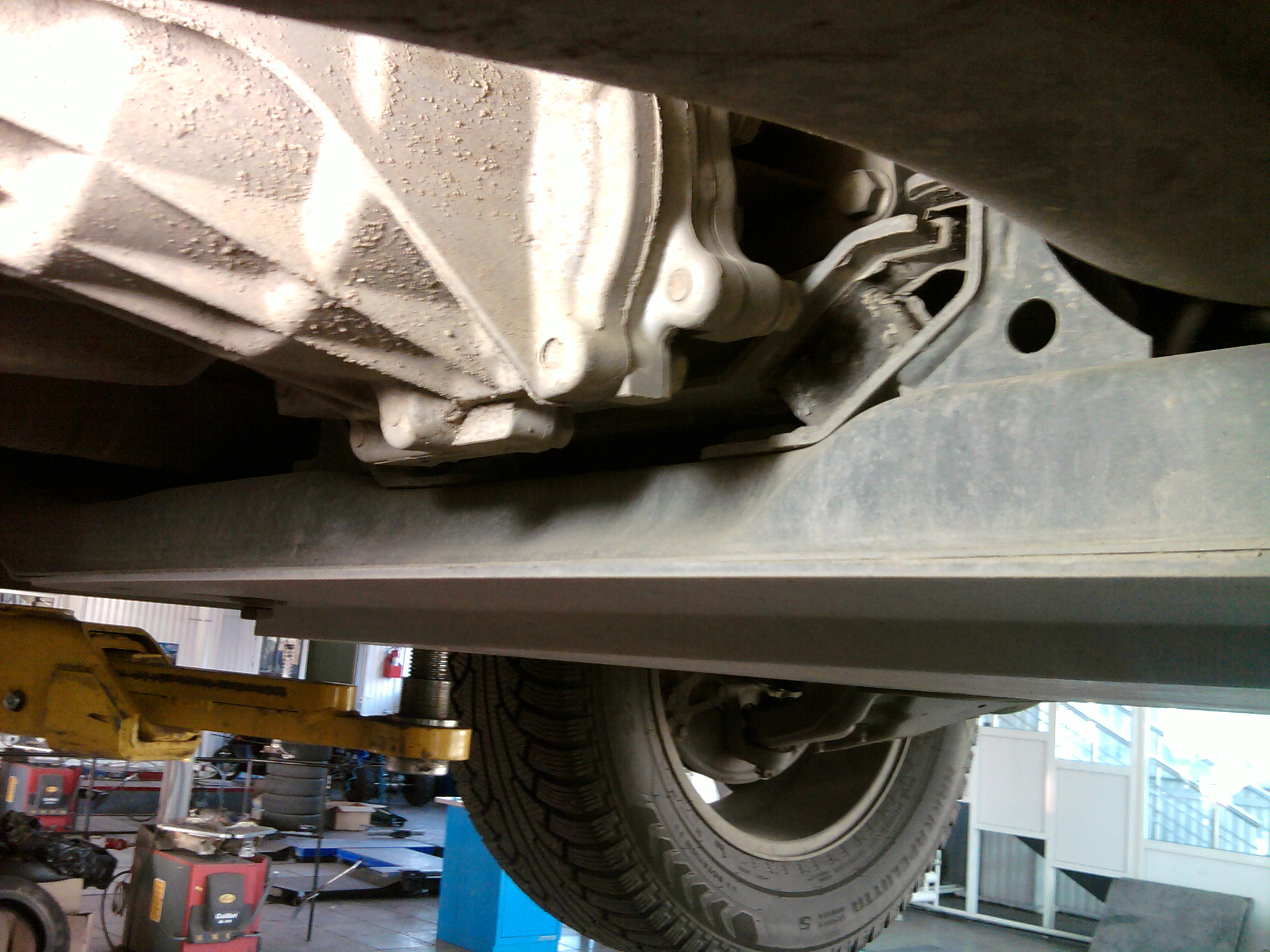

azimut-mag писал(а): А во сколько обошлось с работой, если не секрет?
Спасибо!
Сама зап часть обошлась мне в 3350 рубле и еще за работу отдал 650 руб, итого 4 тыс. рублей. Не велика сумма за комфорт!

Zlobix_kz писал(а):loveromeo, получается на новой машине надо менять эту подушку чтоли?
Я смотрю у вас в подписи стоит 3 литровый европеец, а если мне не изменяет память к нам в страну они официально не поставляются, возможно дефект появляется от времени (эта подушка собой представляет железку с резинкой :) на которой и лежит сама коробка, возможно резина просто задубела, хотя и глупо было бы со стороны MMC так создавать деталь)

Это и есть предмет нашего интереса?

alpuu писал(а):Это и есть предмет нашего интереса?
Да, именно ее и меняли мне, заказывал в exist.ru - цена вопроса 3300 со скидкой. Небольшое вложение за спокойствие :)

"Геморно" менять? че там снимается , приподнимается или просто откручиваешь и новую привинчиваешь? в гараже реально сделать?

alpuu писал(а):"Геморно" менять? че там снимается , приподнимается или просто откручиваешь и новую привинчиваешь? в гараже реально сделать?
К сожалению ответить не могу на этот вопрос, меняли в сервисе, я сам не наблюдал. Работы где то на полчаса с учетом поднять опустить машину:) Думаю ничего сложного нету, единственное что может оказаться проблемной то, что они использовали пневматический подъемник чтобы приподнять коробку (это я еще понаблюдал, а далее ушел в кафе) возможно подойдет обычный домкрат.

Заказал я себе заднюю подушку двига, 3500руб. Заменю, отчитаюсь

MITSUBISHI, MR448194, ПОДУШКА,ЗАДН.КРЕПЛЕНИЯ ДВИГАТЕЛЯ
вроде одна

Тоже заказал подушку 6 мая. До сих пор нет. Интересно, после замены подушки пропадет этот гул, али нет? Отпишитесь, кто менял.

Kir71 писал(а):Тоже заказал подушку 6 мая. До сих пор нет. Интересно, после замены подушки пропадет этот гул, али нет? Отпишитесь, кто менял.
Я уже писал, что посторонний шум пропал (по крайней мере у меня) стало тихо и комфортно :) Кстати кто заказывал через exist.ru то у них проблемы с таможней, сам жду запчасти уже месяц :( (хотя возможно проблема чисто у меня)
