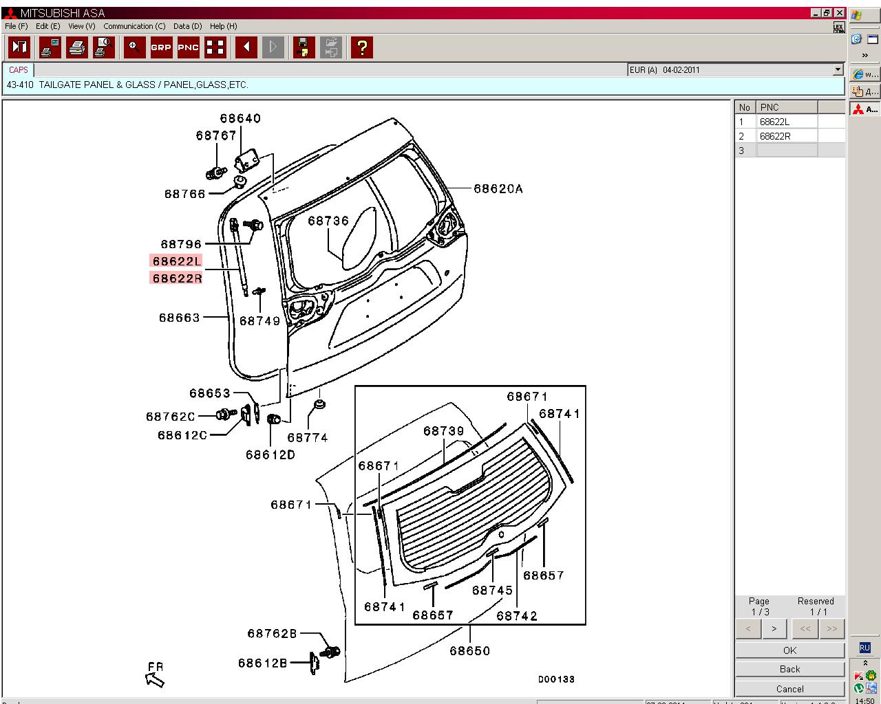

Трындец амортизаторам... Для эксперемента можно снять и проверить - может быть хоть один живой..
Армеец
Сообщения: 3274
Откуда: Тверь
Откуда: г.Тверь
Благодарил (а): 200 раз
Поблагодарили: 276 раз
Re: Дверь багажника
Сообщение Армеец »
Газовые
5802A173 - левый
5802A174 - правый

Армеец писал(а):Трындец амортизаторам... Для эксперемента можно снять и проверить - может быть хоть один живой..
М-да биде.Вечером займусь.
В своё время на ВАЗ-2104 - такое было. Попались по случаю от Нивы амморты - переварили крепления под размер родных, подкрасили и усё.
