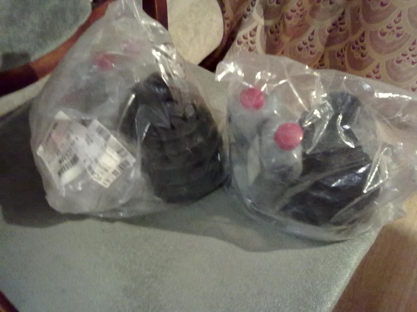

Это я уже понял, что под словом комплект имеется ввиду 1шт. Так называется бизнес по русски)))Barmalei8202 писал(а):Нажимай на значок с фото и увидишь что в комплекте...
Кстати Комплект пыльников оригинал в Эксисте могут оказаться одним пыльником...
Вроде коды по пыльникам следующие:
Пыльник шруса внутр: MR886667
Размер его Высота 91мм D1,мм = 27; D2,мм = 85
Пыльник шруса колеса внешн: MR232240
Размер его Высота 125(123)мм D1,мм = 27; D2,мм = 87

Подтверждаю как продавец иномарочных запчастей! Фебест - все полное Г !

Тогда кого?Barmalei8202 писал(а):Подтверждаю как продавец иномарочных запчастей! Фебест - все полное Г !
Почему нет NTN-они же поставляли на конвеер вроде эти Пыльники?
Вот список предлагаемый Экзистом поставщиков:
Blue Print
Japan Parts
Ashika
Я уже склоняюсь к Japan Parts

Я видимо склоняюсь к фирме Japan parts код KB-040 и код KB-085 Цена в пределах 200р.asferrum писал(а):+100500!

Пыльники идут со смазкой (Шрус), в одном пыльнике допустим- наруж гранаты в комплекте идёт две смазки 1-вая для наруж гранаты а 2-рая смазка для внутр гранаты + для обоих гранат хомуты и стопорные кольца. И тоже самое идёт в комплекте пыльника с внутр гранаты. Всё в оригинале.

Дорогой, сокрее давай номер деталей неоригиналов) Вишь мы тут голову ломаем(Passim писал(а):Это где такие цены в Казахстане?SapSet писал(а):33.000т тенге. то есть 6600 рублей. Все 4-ре пыльника.![]()
Два года назад менял 2000 тнг пыльник и работа кажется 1500 тнг. Пыльник конешно не оригинал но и не Китай, один вообще пришлось от нивы поставить так как родной не тот подсунули в коробке. За эти два года сколько грязи и веток по весне \ осени на рыбалках проехал ни следа на пыльниках

Да уже два года прошло, как тут номера то вспомнишь коробок не осталосьMAXRUS писал(а):Дорогой, сокрее давай номер деталей неоригиналов) Вишь мы тут голову ломаем(Passim писал(а):Это где такие цены в Казахстане?SapSet писал(а):33.000т тенге. то есть 6600 рублей. Все 4-ре пыльника.![]()

Я обычно все в блокнот пишу.Passim писал(а):
Да уже два года прошло, как тут номера то вспомнишь коробок не осталосьПросто на рынке автозапчастей подошол к бутику для джипов там и дали
Один наружний от нивы подошол у меня в запасе был (покупал на всяк случай, к стати узнал что он подходит тут на форуме).
