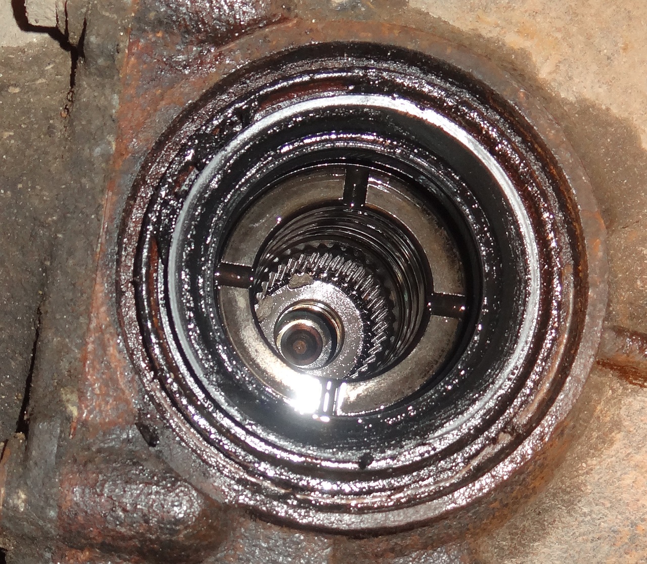

Re: Вылетает граната ШРУСА из дифференциала
У меня точно так же как на фото! ничего не вылетало тьфу тьфу тьфу, только вот полуось правая шатаецца в дифе, в месте сальника.... Заказал подшипники лев прав, плюс сальники лев прав, плюс кольца, и те и те, т.к. они по 100р, решил не парить голову... жду запчасти... Где чинить расскажите?
эм... , то что полуось болтается - это выношенные шлицы. либо в дифе, либо на самой полуоси. но скорее всего и там и там.
с боковыми подшипниками дифа (ну которые под бугелями) это никак не связано, имхо.

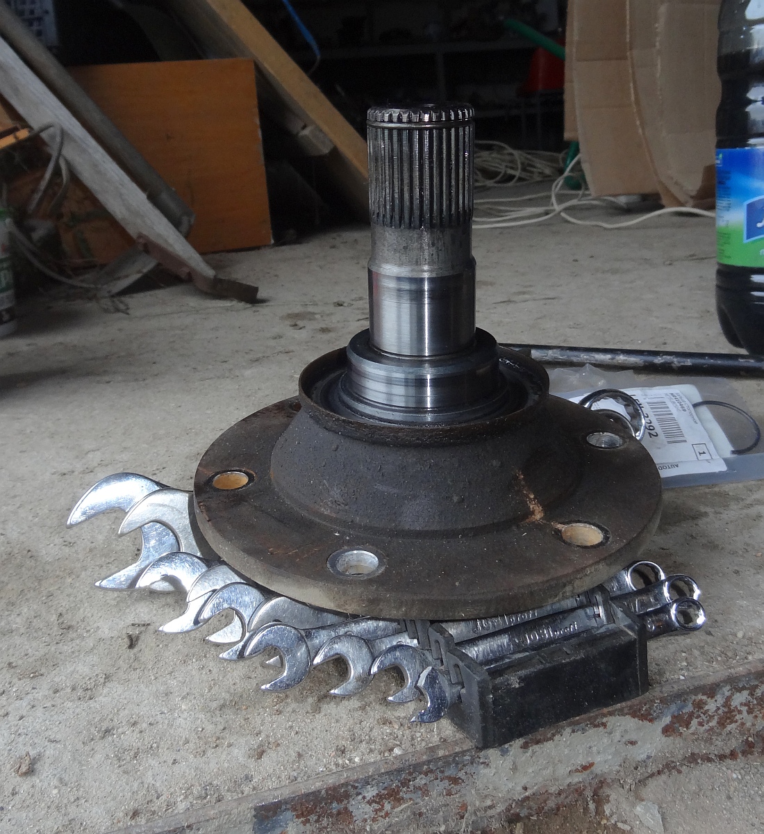

Чтобы не плодить темы, спрошу здесь: вытащил полуось/фланец и на его поверхности обнаружилась выработка в месте на первом утолщении после шлицов, по виду это должна быть посадочная на подшипник поверхность, т.к. сразу за ней идет утолщение, по поверхности которой работает сальник. Однако не могу понять, откуда там выработка? потому что по схемам-полуось ни на какие подшипники не садится... Какие будут мысли, уважаемые форумчане?
Я себе с год назад сальник меня.
Полуось выглядела так. Сравни.
Верхняя "полированная" часть у меня разбита. Собственно вопрос: куда эта часть вставляется и с чем "сопрягается"?
Да вроде она вместе с подшипником крутиться должна бы.
Нету там внутри ничего такого, обо что ей стираться...
Вот и я об этом говорю...
А втулка с четырьмя пазами и маслоотводящей канавкой?...она же на подшипнике сидит и вращается вместе со шлицами?...
тем, что фактически полуось в дифе держится лишь шлицами и запорным кольцом, а к этим поверхностям она просто плотно привалена (зазор там однозначно мизерный есть).
а поскольку на привод обычно разнопеременная нагрузка, то и гуляет полуось по этим поверхностям как "ложка в стакане". ну и как верно было замечено - там вращается и масло, дополнительно омывая поверхность. итог - блестящая поверхность.
А что с вашей полуосью не совсем понятно... фотку показал бы что ли...
